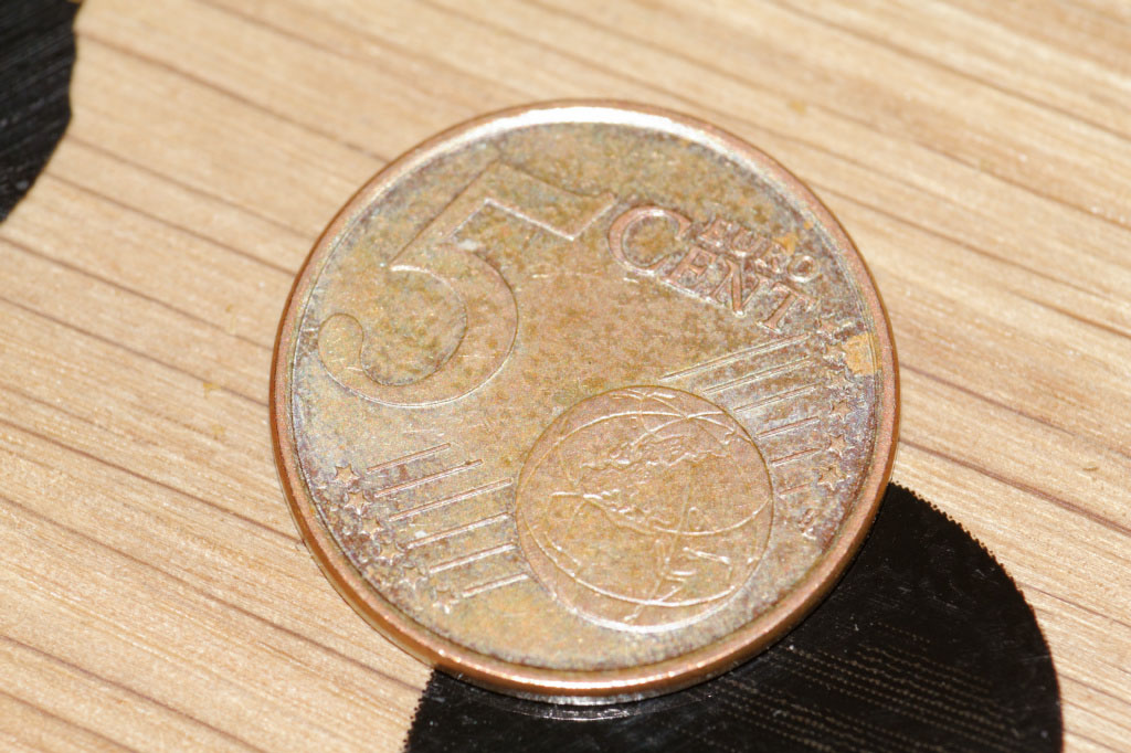

    ça y est, j'ai reçu ma bonnette, 500D, en 77mm commander sur un site d'enchère entre particulier. 75e.
    Les premiers essais à main lever me satisfont grandement, ça vaut vraiment l'investissement. le grossissement est conforme à mes attentes.
    Pièce de 5 cts, sans recadrage:
    • EXIF: Canon ( EOS 60D) | 70-200 L F4 IS + Bonnette 500D | 189mm | 1/100s | f/10 | ISO 200

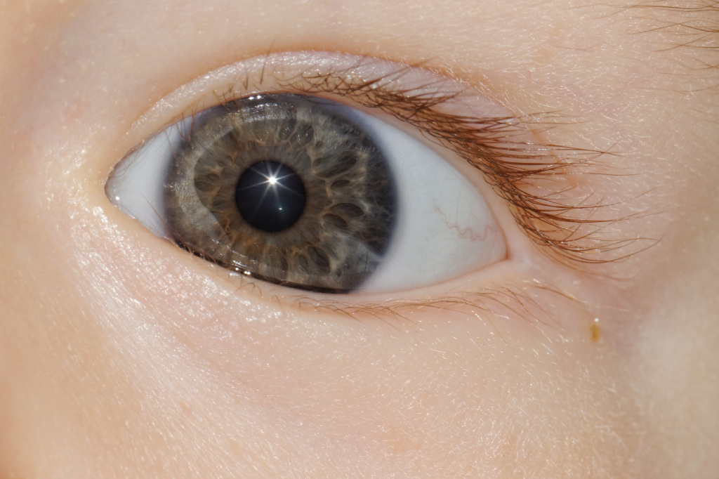

    Oeil de mon bébé légèrement recadrer (moins de 10%)
    • EXIF: Canon ( EOS 60D) | 70-200 L F4 IS + Bonnette 500D | 173mm | 1/250s | f/16 | ISO 200

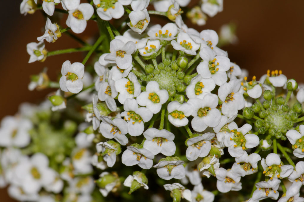

    Fleur non recadrée, chaque fleur blanche fait la taille d'une tête d'allumette.
    • EXIF: Canon ( EOS 60D) | 173mm | 1/250s | f/16 | ISO 200
    Par ailleurs, n'ayant pas encore la bague 67/77, la bonnette était tenue à la main, et les photos faites sans trépieds.
    Il faut que je trouve un ou deux insectes dans l'après midi pour voir si c'est OK avec de petits objets.
    Tu voulais lui faire une radio du cerveau ?? C'est beaucoup trop sous exposé, ton flash a du envoyer la purée !!!
    Je ne me prendrais pas la tête à ta place à l'inverser. Les bonnettes 500d canon sont très bonnes et vraiment efficaces.
    Si tes images manquent un peu de peps, au lieu de passer du temps à chercher à gagner sur l'optique, passe plutôt du temps à chercher à gagner sur le raw (amha).
    Pour moi c'est de la pignole, j'ai eu des images très détaillées avec la 500D telle quelle.
