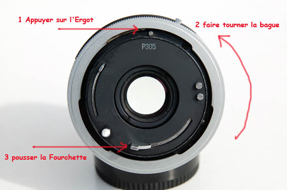

    Oui c'est effectivement possible de monter un objectif à l'envers. Il vaut mieux utiliser un FD, et si possible un modèle à bague chromée, qui permet de régler le diaphragme.
    j'ai retrouvé quelques photos:
    Le type d'objectif avec les manips à faire:
