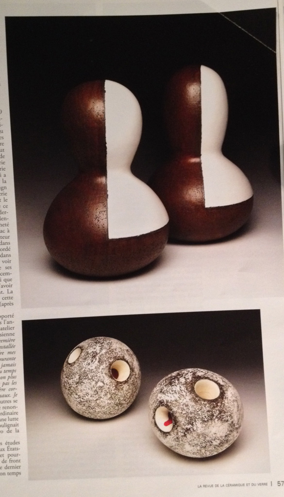

    Je souhaite réaliser des photos d'objet (inférieur à 50 cm de haut et de large) en studio.
    Je vous joins un exemple de résultat que je souhaiterai obtenir, ce qui me plait dans ces photos c'est la transition douce du support de blanc (sous l'objet) à noir dans le fond, et ainsi que la lumière sur l'objet en lui même.
    J'ai tenté quelques essais mais la transition blanc - noir reste trop marqué (j'ai utilisé 2 fonds 1 noir et 1 blanc) à mon goût, alors je sèche
    Si quelqu'un a déjà réalisé ce type d'image et veut bien le partager...

    Pour les photos d'objets de cette taille rien ne vaut une cabine. Cela permet un éclairage uniforme, cela élimine les fonds à retoucher, et en général elles sont fournis avec plusieurs base de différentes couleurs (noire, bleue, rouge, verte ou jaune). Attention à en choisir une qui présente une ouverture sur une face afin d'y placer l'objectif de son appareil (cela permet de photographier cabine fermée et donc sans aune lumière parasite.

    Mes excuses pour ce manque de réactivité... Une cabine, c'est-à-dire une boîte composée de six côtés en matière blanche diffusant la lumière de façon égale, l'une des faces étant fermée par un système velcro ou autre permettant de "passer" l'objectif afin qu'il n'y ait pas de lumières parasites. On en trouve sur la Baie... (à mon avis il vaut mieux chosir un modèle tout tissu et armature qui permette de le ranger et de le transporter facilement). Ensuite pour le fond et le rendu que tu souhaites plus précisément je verrais bien un éclairage principal pour l'objet, puis un éclairage du fond avec nid d'abeille ou panneau de dégradé afin d'obtenir cet assombrissement progressif.[

    Merci pour ces conseils je vais faire des essais, le plus compliqué va être de dosser la lumière pour obtenir le dégradé du fond.

    pour les photos d'objets avec cet effet de dégradé, le fond utilisé est un pvc dégradé blanc au noir (Colorama Fond Pvc 1,1 x 1,6 m .
    Après, une boite à lumière sur une girafe et un nid d'abeille pour le retour et c'est parti.
