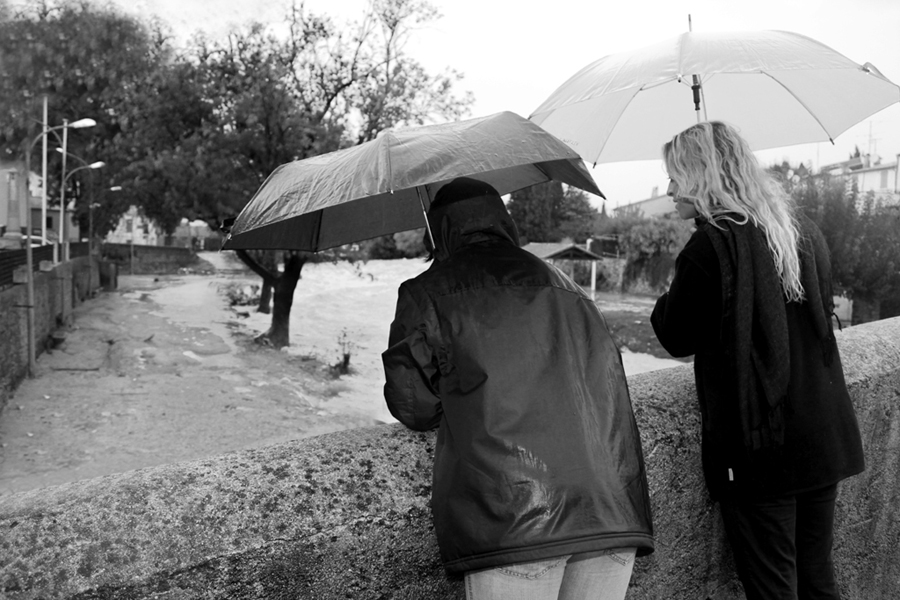

    Bonjour à tous. Hier durant les inondations dans le Var, je suis parti faire ma première séance photo sous la pluie, dites moi ce que j'aurai du faire pour améliorer! Merci d'avance à tous le monde

    La photo est réussie, les contrastes sont bons et j'aime ton traitement n&b! mais le cadrage ne me convient pas, il donne de la mollesse à la photo. Si peut-être tu avais pu te décaler sur la gauche cela aurait permis d'éviter de donner une position trop centrale à la personne au parapluie noir.. c'est ce qui me gêne en tout cas, si je m'explique bien
    Et du coup, dans la même veine, le sujet de la photo, qui est d'après le titre une inondation, ne ressort pas assez. Quand je regarde la photo je ne vois que deux personnes qui regardent une rivière citadine sous la pluie, pas d'inondation
    Ou en y pensant, peut être qu'avec seulement la femme de droite, ou avec les deux personnes vraiment rapprochées qui montrent une complicité ou une discussion.... Donc pour résumé, soit trop de distance entre eux, soit la personne au centre est en trop (désolé pour elle )

    Merci pour ta réponse, je comprends parfaitement ton point de vu, après réflexion j'aurai du me décaler plus à gauche.
    Parce que je n'aurai pas pu les rapprocher ou autre car se sont des personnes que j'ai prises sur le vif

    Oui tout à fait elles étaient en train de partir alors j'ai du faire vite, d'autant qu'il pleuvait des cordes. J'aurai bien aimé faire ressortir les gouttes aussi mais je n'ai pas réussi. Sinon j'étais en mode manuel, mesure évaluative (j'ai un peu de mal avec les mesure je dois l'avouer, je ne sais jamais vraiment laquelle choisir

    Ne te pose pas trop de questions, les mesures sont là pour te donner une indication, pas te dicter ta photo. Cependant l'évaluative est la plus polyvalente et fonctionne bien dans la majorité des cas, surtout en reportage, elle évite de se retrouver avec des photo surexposées ou sous exposées (sauf cas particulier du genre très fort contraste: si tu photographies un portrait en contre-jour par exemple)
    Et au pire, si tu cherches un rendu plus sombre ou plus clair (et si tu as le temps ) tu peux tenter plusieurs expositions, c'est l'avantage du numérique.
    Si c'est vraiment ta première sortie photo et que tu étais en manuel, bravo dans ce cas tu apprends vite! tu as su gérer tous les paramètres c'est pas toujours évident
    Sinon c'est vrai que les gouttes n’apparaissent pas du tout.. on aurait dû les voir au moins sur les manteaux qui sont sombres. peut être qu'il fallait une vitesse plus rapide (genre 1/160 - 1/200) je ne sais pas trop...

    bonjour,
    beaucoup de choses ont été dites....
    - le sujet de ton image.....non présent...ce sont les 2 femmes qui accaparent l'image (désolé pour ce côté macho... )
    - du coup, la rivière qui déborde a disparu....pas évident à la lecture...
    - et, THE gros défaut....f:3,5.....à cette ouverture, difficile de faire apparaitre le fond et les détails qui auraient du nous parler de rivière qui déborde...
    - quant aux gouttes de pluie qui "devaient" tomber.....c'est une autre histoire....il fallait une vitesse très basse ( 1/30 è et encore ).....et un coup de flash en fill-in pour les figer...ou rien pour avoir des "filés"...

    Merci claude pour tes conseils (je vais y retourner pour essayer de faire mieux surtout en corrigeant l'ouverture). Pour le flash j'étais au courant d'ailleurs il y été là, je vais donc essayer en mettant une vitesse plus basse.
    Morbynet merci beaucoup pour tes conseils également. Je vais essayer également avec une vitesse plus rapide pourquoi pas!!! (et oui c'était bien ma première séance sous la pluie )

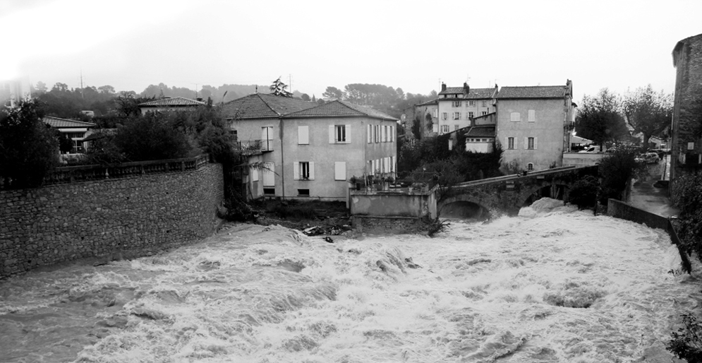

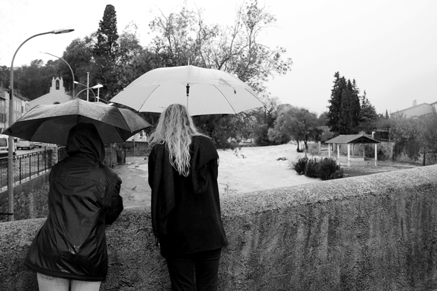

    J'ai posté une photo ce matin, en voici deux autres!
    • EXIF: Canon ( EOS 550D) | 18mm | 1/60s | f/4 | ISO 400
    • EXIF: Canon ( EOS 550D) | 18mm | 1/125s | f/4 | ISO 400

    pour la 1...dommage pour la rivière toujours aussi peu visible.....désolé....( problème de PDC et de MAP sur les demoiselles....)
    la 2 est nettement mieux construite et "lisible"....la scène est parlante....on sent le bouillonnement de l'eau....
    juste pour ton traitement NetB un peu trop contrasté....
    PS : sur la 2, l'ouverture est très proche de la 1...: f/4.....mais tu as fait la MAP sur les 1ères maisons....et la profondeur de champ n'est plus la même...c'est pour cela que les maisons et le pont sont nets...

    j'aime beaucoup plus la seconde également en terme de cadrage

    +1 pour la derniere
    "innondation" est le titre, sur les 1eres le sujet comme il a été dejà dit,ce sont les personnages qui tiennent la vedette Pour montrer l'inquiètude des dames il faut laisser la place à l'innondation.Toi tu as pu ressentir leur émotions mais nous non,donc met toujours en avant ce qui est le plus important à tes yeux. AMHA

    La seconde est très bien oui! même si c'est vrai que tu aurais dû fermer un peu plus le diaphragme, comme le souligne M. grincheux ( ) , et ceci pour 2 raisons, déjà ça t'aurait permis d'exploiter au mieux ton objectif, qui peut être excellent mais avec une plus petite ouverture, et ensuite pour être "sûr" au niveau profondeur de champ, vu que tu photographies un paysage c'est en général une bonne habitude... pour compenser tu pouvais augmenter les isos tu avais de la marge.
    la 1ère de la 2e série ce qui me gêne c'est le pont, qui est trop présent, et également la rivière qu'on ne voit pas bien en effet (le fait qu'elle soit de la même couleur que le ciel (blanc ) joue aussi... )
