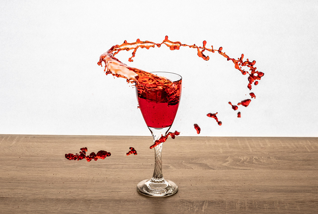

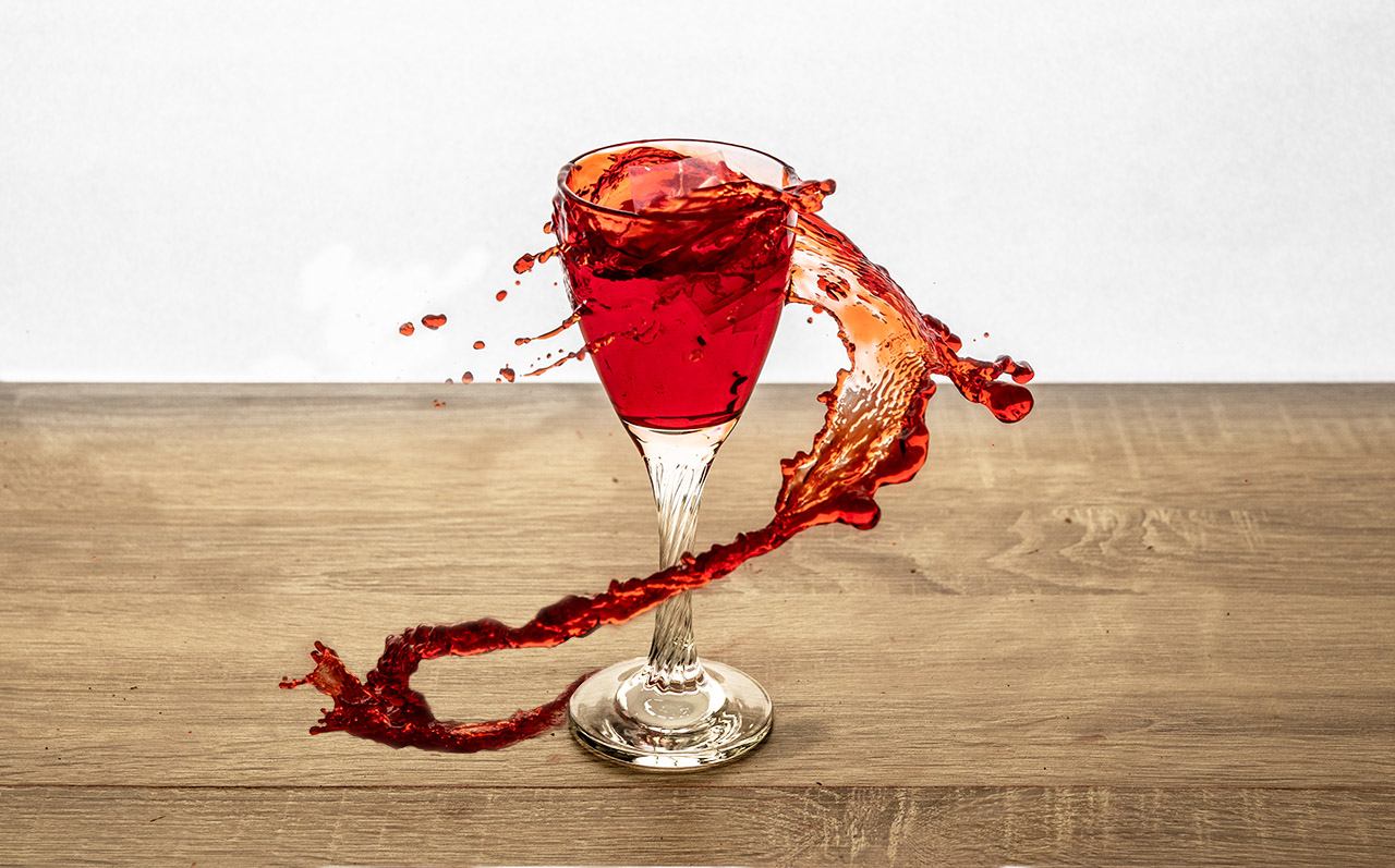

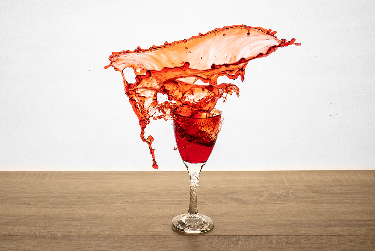

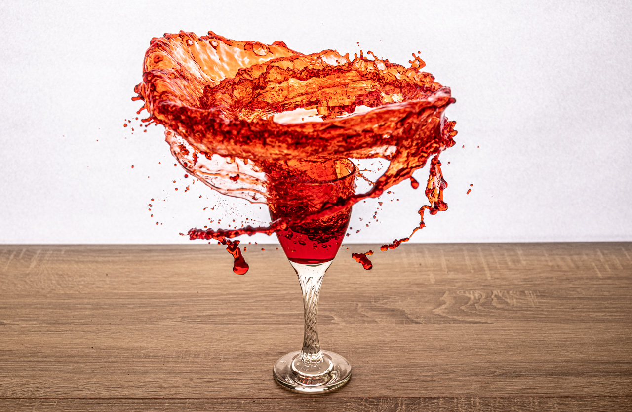

    Voici un dernier petit délire. Qui nécessite un travail enorme de nettoyage entre chaque photo
    Ma reconnaissance éternel pour celui qui devine comment j'ai fait ca !..
    Laquelle vous plait le plus .. ou peut être laquelle détestez vous le moins !..
    • EXIF: Canon ( EOS R3) | 63mm | 1/160s | f/7.1 | ISO 500 | Mode: Manuel | Mesure: Matricielle
    • EXIF: Canon ( EOS R3) | 53mm | 1/160s | f/7.1 | ISO 500 | Mode: Manuel | Mesure: Matricielle
    • EXIF: Canon ( EOS R3) | 32mm | 1/160s | f/8 | ISO 200 | Mode: Manuel | Mesure: Matricielle
    Abonné Avatar de tartugue
    septembre 2012
    la montagne, ça vous gagne
    3 571
    1 Dx, 1 Dx et 50D grippé
    Bonsoir
    C'est superbement fait ; 1 et 4 pour moi
    Quant à leur conception , la plaque en bois est sur une base tournante, et tu lâches un objet orangé depuis ... plus haut ?

    Ce genre de gadget fait toujours beaucoup d'effets et tu l'as bien réussi , bravo je vois bien un verre sur un plateau tournant qui éjecte son liquide arrivé à une certaine vitesse.
    Merci du partage et en attente de la recette

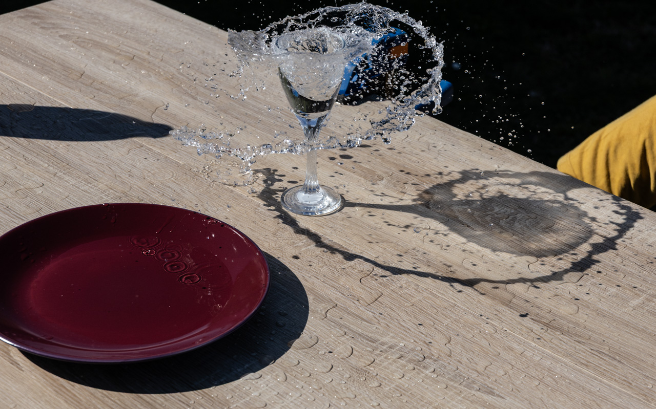

    voici une photo de mise au point des photos suivantes, au debut j'avais inclus une assiete etc.. mais le verre etait trop petit dans la version finale et j'ai laissé que le verre
    Ca va vous aidez pour trouver comment j'ai fait ca !..

    Ok; tu fais tourner la bouteille ( gourde ? ) pendant que coule le liquide ...
    Abonné Avatar de francoistn
    août 2009
    Auvers
    6 258
    1 DX, R3
    Citation Envoyé par tartugue Voir le message
    Et non ... L eau est bien dans le verre des le début !!

    Avec une source d’air pressurisé (compresseur ou bombe d’air comprimé) et en dirigeant le flux d’air près de la paroi intérieure du verre, on peut générer un tourbillon dans l’eau.

    J'aime bien le mouvement stylé de la 3.
    Pour la technique, je pense à un bon coup dans la table, mais pas trop fort pour ne pas faire tomber le verre. On dirait que c'était limite pour la 4.

    hi Hi ! 1 et 3 pour moi
    Je ne sais pas comment tu a fait mai voilà comment j'aurais fait
    j'aurais pressè un trou dans le panneau de stratifiè , dans le fond du pied du verre j'aurais collé une tige plus longue que l'épaisseur de la plaque avec une colle très forte , j'aurais enfilé ce montage dans le trou de la table et j'y aurais fixé une viseuse ou foreuse sous la table, vitesse réglable pour ne pas tout arracher au premier essai , sa fout le berdelle partout et j'aurais utilisé un colorant et non pas du sirop de grenadine par ce que ca ca colle Anatol
    pour ne pas tout arracher premier essai , sa fout le berdelle partout et j'aurais utilisé un colorant et non pas du siro de grenadine par ce que la sa colle partout
    Voilà mon bon François
    août 2009
    Auvers
    6 258
    1 DX, R3
    Wouaaaaa .. et voila que Jean Mi qui gagne ma reconnaissance ...
    Et oui c'est a 90 % ma solution.
    Un trou dans la table, une vis collée sous le verre, un trou dans la table et un roulement a billes pour que ca tourne bien !.. et une perceuse sans fil qui entraine le verre.
    Et hop c'etait mon premier essai .. et ca ne marche pas ... ...
    Car l'inertie de l'eau fait que ca met un bout de temps a mettre l'eau en mouvement et ca deborde sans grand splashhh.
    Donc il a fallu un dernier truc ... c'est une plaquette transparente collé dans le verre qui entraine l'eau en rotation.
    Et voila !.. le tour est joué
