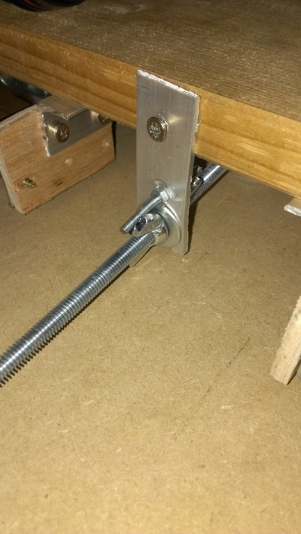

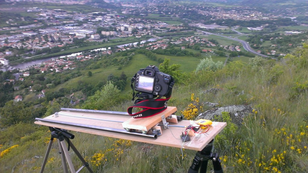

    alors pour le Making off :
    Mon slider Maison, c'est une planche de 1m20 de long par 20cm de large, deux tubes Acier diamètre 20mm de 1 mètre de long. un petit chariot qui se déplace sur ces tubes et sur lequel se monte la rotule.
    pour le déplacement, un Servomoteur de modélisme modifié. Normalement ça entraîne un petit bras sur 3/4 de tours max. J'ai supprimé la buté et le potentiomètre pour qu'il tourne à l'infini.
    Le Servo entraîne une tige filetée de 1m du long qui sur laquelle est "vissé" le chariot. Lorsque la tige filetée tourne, elle entraîne le chariot en vissant ou dévissant.
    Quelques illustrations (désolé pour la qualité) :
    La tige filetée et la fixation avec le chario :
    • EXIF: HTC ( One S) | 3.63mm | 1/33.333333333333s | ISO 101
    • EXIF: HTC ( One S) | 3.63mm | 1/99.920063948841s | ISO 471
    • EXIF: HTC ( One S) | 3.63mm | 1/25.003125390674s | ISO 232

    On a un Géo-Trouvetout dans la maison !
    Un truc de Ouf !
    Bravo pour l'expérimentation et la palette d'astuces !
    Gaffe quand même à la stabilité de tes fixations, quand sa tombe, ça coûte un bras ou deux...
    D'un point de vue visuel, c'est déjà très bon !

    Merci Nonode !
    Pour info, sur mon trepied "plastoque" (le marron) le plateau de la rotule était vissé dans la planche, RAS donc. De l'autre coté en revanche, c'était mode scotch étant donné que ma rotule était utilisée. Il faut que je trouve une solution, ou une rotule. Mais comme tu le vois sur la vidéo, sa soufflait assez fort ! et ça n'a pas bougé. Je suis quand même resté tout le long derrière à surveiller. Mais je dois dire que je suis agréablement surpris du bon fonctionnement de mon slider.
