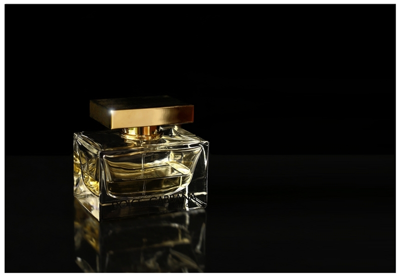

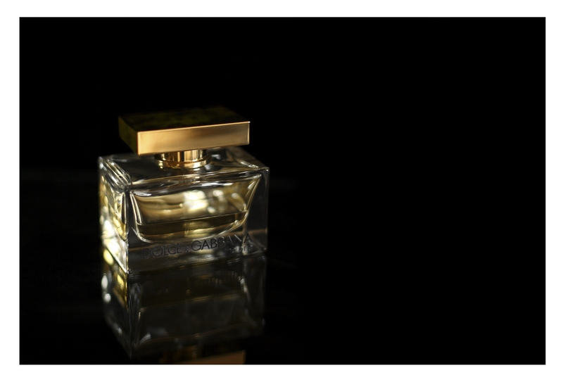

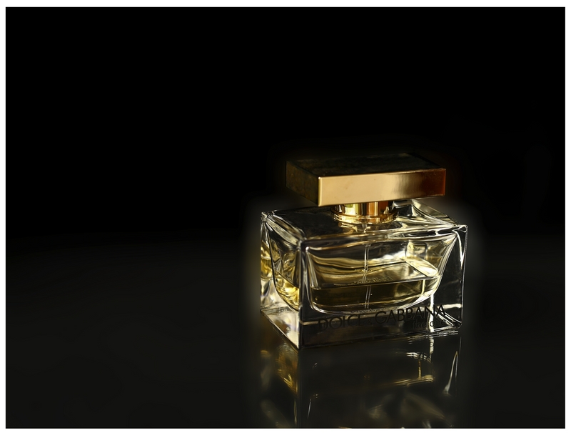

    Après un 1er essai avec JPG et quelques suggestions ( ardeas), je vous propose ce soir une autre fragance...
    • EXIF: Canon ( EOS 5D) | 50mm | 1/60s | f/4.5 | ISO 100
    • EXIF: Canon ( EOS 5D) | 50mm | 1/50s | f/1.8 | ISO 100
    Certaines sont plus "travaillées" que d'autres avec toshop...
    Merci de votre passage et de vos éventuels avis :angel_not

    Je ne suis pas specialiste de la phot de produits, mais amha la compo de la 3 est la meilleure, avec cet angle de prise de vue (on voit la face gauche du flacon) le produit doit se trouver sur la gauche du cadre, ca me semble plus naturelle comme lecture.
    Par contre je prefere la profondeur de champ de la 1 et 2. Sympa le flare sur la 1
    Mais c'est juste l'avis d'un non spécialiste.

    Je ne pas plus "spécialiste" que toi mais j'ai un exercice qui m'a interessé...
    Je comprends très bien ce que tu veux dire et c'est vrai que j'ai cherché des effets très différents... jusquà "contrarier" le sens de lecture :angel_not
    Tes remarques sont très pertinentes et je t'en remercie
    salut Prof,
    Tu prend la 1 et tu la cadre presque comme la 3, mais plus haut. Histoire d'avoir le reflet en entier.
    Membre Avatar de PROF
    Landes FR
    6 731
    salut Prof,
    Merci Hep Il faut dire que j'ai du faire 8 variantes de chaque... et je ne savais plus trop ce qui etait meilleur :rudolph:
    Je vais m'y recoller... et je vois que la page, le fond des 2 premières devrait être plus foncé... comme sur la 3
    ENcore une fois ton passage m'aura été très utile :thumbup:

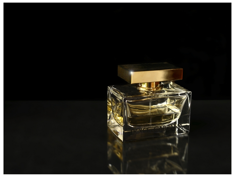

    Une petite correction rapide sur la 1 pour mieux satisfaire au sens de lecture...
    ... et en attendant de retravailler sur le fichier raw (et donc avec le plein cadrage) pour récupérer plus de reflet

    Bien vu,j'aime aussi le flare de la 1,t'en aurais pas une avec le reflet complet....pour voir ????........
    Landes FR
    6 731
    Citation Envoyé par dparbor Voir le message
    Aucun problème dparbor :rolleyes:
    Ce sont des crop car avec le 50mm je ne peux cadrer aussi serré... et j'ai donc les reflets en entier Je te post ça dès demain !
    pour info : le reflet est obtenu en posant une plaque de verre sur un velour noir qui ensuite remonte à la verticale.

    OK ! La dernière est la bonne. Bravo PROF !
    Merci pour l'astuce. Je vais échanger mon bout de plexi pour du verre.
    A +
    Membre Avatar de ayato
    martigues
    3 764
    censuré
    la dernière sans problème pour moi.
    bien maîtrisé bravo

    Je précise qu'il n'y a aucun éclairage d'appoint et que j'ai fait une mesure spot de la lumière... bref un peu les moyens du bord
    J'veux faire des photos ... et j'ai pris ce qui me tombait sous la main (le parfum de ma femme) ! ça a été somme toute un bon exercice :rolleyes:

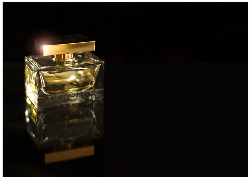

    Les raw revus et corrigés pour répondre à certaines remarques concernat la compo ou le reflet au sol...
    https://www.eos-numerique.com/maphot.../105031983.jpg
    C'est très différent selon le traitement mais j'ai voulu créer 2 "ambiances" bien distinctes.
    Je serais heureux si vous pouviez me dire maintenant laquelle a votre préférence...
    PS- je m'apperçois qu'à la compression des sortes de défauts ressortent bizarrement je ne m'explique pas ce phénomène invisible à la taille d'origine !!!
    Pas plus de 5 photos par post en affichage direct dans les albums. Administration EOS-Numérique.
    Dernière modification par CELTICJRB ; 03/07/2008 à 19h20. Motif: Pas plus de cinq photos en affichage direct dans les albums

    j'aime bien celle sans le reflet sur le bouchon bravo:thumbup:
    Landes FR
    6 731
    Citation Envoyé par papily44@h Voir le message
    Bonsoir... et merci du passage papily
    J'en profite pour te demander si tu vois sur les 2 dernières postées les défauts dont je parle ? J'ai, certes un écran ayant une très bonne définition mais c'est après réduction que j'ai constaté ces trucs informes sur le fond. Cela m'intrigue, pour ne pas dire m'agace, et se serait sympa de me dire si tu visualises la même chose que moi :angel_not merci à toi

    Dans les deux dernières que tu as postées c'est lapremière que je préfère. Sur la deux justement le reflet sur le bouchon me gène, ça fait comme un reflet de flash que tu dis ne pas avoir utilisé.
    La première est super, évidemment si c'était une photo pour promouvoir le produit, la marque n'est toujours pas assez visible il faudrait je pense une prise de vue plus basse, enfin peut-être. Dommage aussi le reflet de la bouteille coupé.
    Enfin ce n'est que mon avis de "n'y connait rien" peut être qu'un spécialiste de photos de produits pourait nous éclairer. Il y a t-il un professionnel sur le forum?
    Entre parenthèses ça me donne tout de même l'envie de l'essayer ce parfum hihihihihihi
    Je préfère la dernière. Le petit reflet me plait.
    Sur la 1 (de la dernière série), le halo de lumière tout autour me gêne.
    Bonne continuation

    +1 c'est exactement la principale critique que j'allais apporter, pour le reste c'est tout bon.
    perso je prends avec le reflet.
    par contre la version débouchée n'est pas top ... si tu veux la rendre top... je pense que ta pdv est très bonne... le reflet... et le debouchage ... à mon avis peuvent se corriger par une lumiere spécifique apportée sur la zone... peut etre juste un réflecteur suffirait meme.
