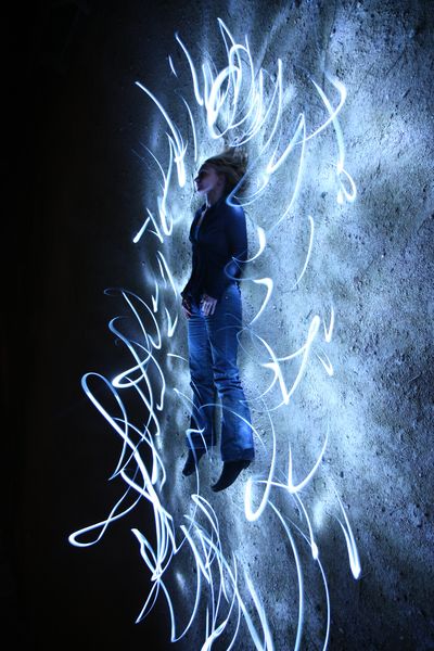

    Quelques sources de lumières, quelques amis, et 2 - 3 idées... Par contre, pas de retouche.

    La technique reste très mysterieuse pour moi, on peut avoir les exifs ?
    thecousins
    Guest
    Wouaah ! Juste fantastiques ces photos ! Une question me turlupine : les halos de lumière par terre sur la première, sont dus uniquement au mouvement des sources, ou tu as rajouté des sources fixes part terre ?

    Alors, les Exifs :

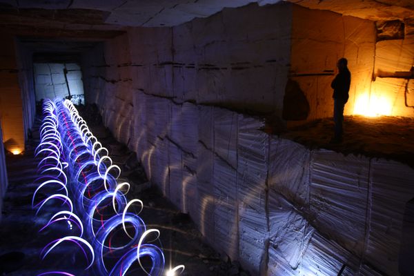

    Pour les 1, 3 et 4 :
    Canon 450D
    expo : 30s
    ouverture : f 2.8
    focale : 17mm
    objectif : Canon EF-S 17-55 f/2.8 IS USM
    pas de flash
    exposition, balance des blancs : manuels

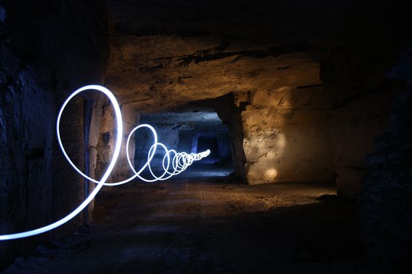

    Pour la 2 :
    idem sauf
    expo : 33s
    ouverture : f 4.0
    Pour la technique, c'est simple, il faut un pied, mettre en pause longue et ensuite faire l'idiot avec lampe torches, tisons, bougies ou toute autre source de lumière. Évidemment, pour rendre un peu , il faut un peu d'entrainement. Les modèles doivent être le plus immobile possible, et on les éclaire juste quelques instants en fin ou en début de prise.
    Il n'y a aucune retouche, les images sont telles que prises par l'appareil. Les lumières au sol sont dues uniquement au mouvement des sources. Le rendu est nettement plus intéressant sur un sol minéral (goudron, roche, sable) plutôt que sur de l'herbe.

    La une et la dernière sont extras.
    Par contre, je m'interroge et m'en vais peut-être en dire une énorme mais qui bouge les lampes ? On ne voit personne sur tes photos. Même à vitesse lente, on devrait apercevoir une silhouette, me trompe-je ?

    non tu ne verra rien si la personne porte des vetement sombre et bouge assez vite (encore qu'a 30s on peut prendre son temps)
