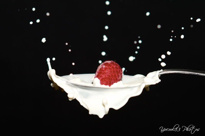

    Voilà j'ai fait mes deuxièmes essais cette après midi et voilà le résultat
    Avec déclenchement de l'appareil
    • EXIF: Canon ( EOS 7D) | 70mm | 1/250s | f/5 | ISO 100

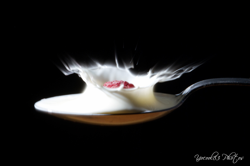

    Avec déclenchement du flash
    • EXIF: Canon ( EOS 7D) | 70mm | 1s | f/22 | ISO 100

    Avec le déclenchement de l'appareil il a été constaté un retard du déclenchement et donc de la prise de la photo d'où le manque d’éclaboussures. Avec le flash impossibilité de descendre la vitesse et donc la durée de l'éclair d'ou l'impossibilité d'avoir des éclaboussures plus nette.

    la première est plus net quand même, mais pourquoi tu augmentes pas ta vitesse ?

    Sur la 1 je suis bloqué par la vitesse de synchro du flash et sur la seconde c'est la durée de l'éclair que je ne peux pas réduire....

    Dommage pour le retard... mais le résultat est quand même plus net!

    Pour le retard je ne comprend pas pourquoi il y a un tel retard
    Comment relie-tu le flash avec le boitier? Si c'est par le déclenchement à distance c'est peut-être ça, il vaut mieux un câble...

    c'est beaucoup mieux ! Reste à voir l'instant de prise de vu et le manque un peu de Pdc.
    Je suis assez surpris par le résultat avec ton flash, c'était quoi le réglage de celui ci?

    Voici comment est branché le système :
    L'interrupteur est placé sous la culière qui déclenche l'appareil photo et prend la photo. Le flash dans ce système est branché sur le sabot de l'appareil.
    Pour la version où c'est le flash qui est déclenché le flash est positionné à gauche de la cuillère. Pour les réglages les ISO sont au minimum car si je le met au maxi c'est encore moins figé. Pour la puissance je suis au mini à 1/16 de la puissance je ne peux pas descendre plus bas avec cette version je vais essayer de faire avec mon canon mais il faut que je change mon sabot pour connecte mon câble. Si vous avez d'autre questions ou remarques n'hésitez pas. Par ailleurs si j'améliore mon résultat je n'hésiterai pas à vous en faire part....

    Je trouve que ta deuxième photo est vraiment très bien réalisée. Il y a la framboise net dans le flou blanc, cela donne un très belle effet...

    Ben moi j'adore la 2.
    cela donne un effet d'impact super rapide

    moi aussi je préfere le rendu de la 2

    J'adore les deux! Le flou de la deux ne me gêne pas, il y a pleins de belles photos qui ne possèdent pas le "net absolu". Je trouve même que ça apporte quelque chose.

    Merci beaucoup pour vos commentaires et encouragement. Est ce que quelqu’un peu me dire pourquoi il y a un retard au déclenchement lors que je veux déclencher mon appareil photo plutôt que le flash ????

    Ton appareil est réglé au premier ou second rideau?

    Ben ça c'est une bonne idée je n'y pas pensée je pense qu'il est réglé sur le premier rideau

    pourquoi pas régler le flash en M + haute lumière, ainsi tu pourras augmenter ta vitesse sur le boitier
