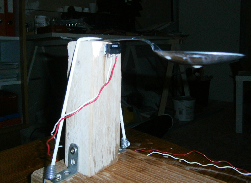

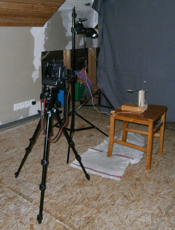

    Mon installation : un flash cobra monté sur pied - une cuillère maintenu sur un support en bois - Un déclencheur installer sous la cuillère qui permet de déclencher le flash quand la cuillère se baisse sous le poids de la framboise qui tombe de dans.
    L'appareil photo est en pose relâcher à l'issue de l'éclair du flash. Celui-ci régler à 1/16 de sa puissance.

    Voici mon installation je m’excuse mais je ne pouvais pas utiliser mon 7D donc j'ai pris l'olympus de mon fils
    L’installation générale
    https://www.eos-numerique.com/maphot.../214327526.jpg

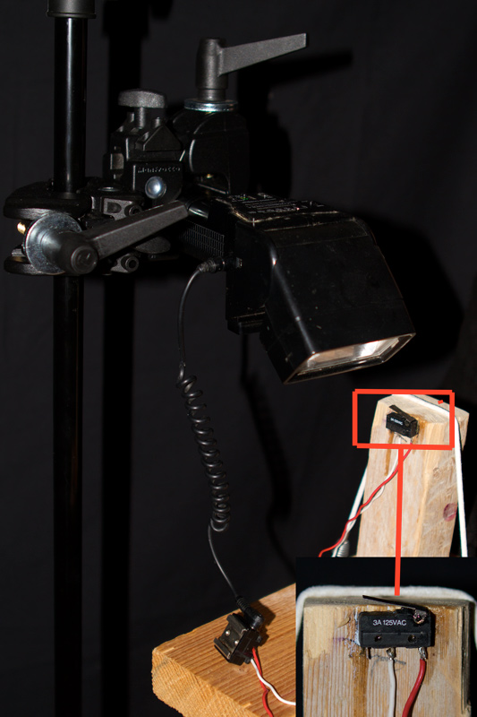

    Vue plus prés du déclencheur du flash
    https://www.eos-numerique.com/maphot.../214327598.jpg

    pourrais tu, en revanche détailler ton déclencheur, connexions au flash en particulier.merci dans tous les cas, c'est très intéressant...........
    Bonjour pour le declencheur j ai pris un petit interupteur ( recup)sur le quel j ai soude 2 fils qui permettent le declenchement de mon vieux flash. J ai relie le flash avec les fils que j ai soude a l interupteur grace a petit boitier qui permettait de connecter le flash avec l appareil photo. L interupteur est fixe sur le support avec de la colle. Je vais reprendre des photos plus en detail cette apres.midi et je vous poste ca je vais aussi essayer de trouver un declencheur pour appareil et faire une unebidouille afin.de declencher l appareil au lieu du flash

    Bon voilà les photos du montage
    Flash utilisé un SUNPAK AUTO 3075G
    J'ai grossi interrupteur pour vous donner une idée et l'élastique sert à maintenir la cuillère au bon emplacement
    • EXIF: Canon ( EOS 7D) | 28mm | 1/250s | f/2.8 | ISO 100
    Actuellement en cours de bidouille le déclencheur filaire afin de déclencher l'appareil à la place du flash. But de cette manœuvre pouvoir avoir une vitesse de 1/250s pour mieux figer les gouttes de lait
