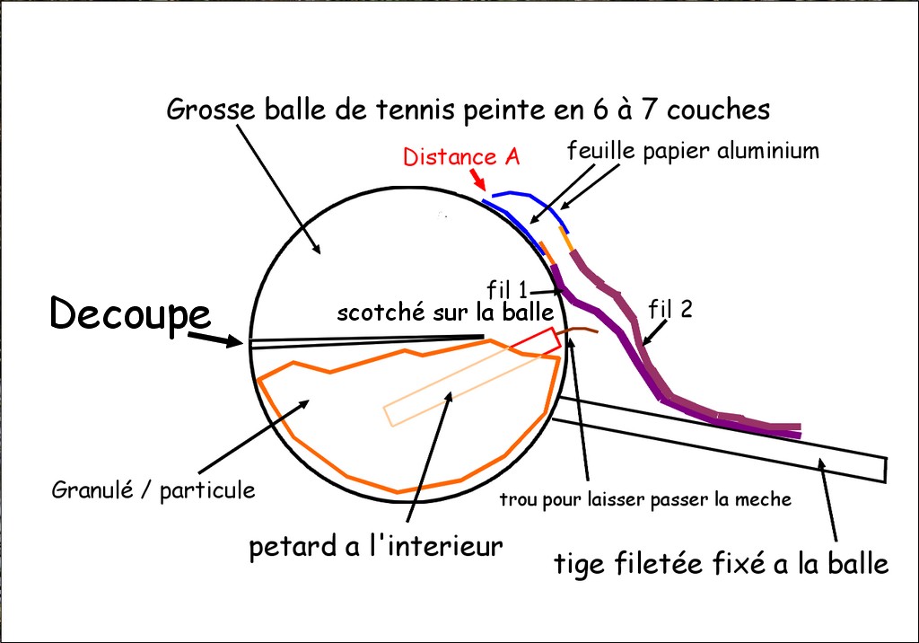

    ALLEZ ... JE VOUS DIS TOUT !!!!!!
    Quand je dis que j'utilise un flash vieux de 35 ans, c'est qu'il y a une raison simple, c'est qu'on son declenchement se fait par un fil synchro X, donc une prise avec deux fils.
    Pour le declenchement du flash, on vient juste faire toucher les deux fils ... on ferme le contact.. et le flash se declenche, vous n'etiez pas loin.
    Donc je pose un fil sur la balle et je pose l'autre a 1mm voir mon dessin ... et c'est la deformation de la balle qui s'ouvre qui va fermer le contact.
    Si vous augmenter la distance A vous augmenter le temps entre l'explosion et le declenchement du flash. TRES SIMPLE
    Pour pouvoir regler ca facilement, je pose des petits bout de papiers alus au bout des fils pour augmenter les surfaces de contact car sinon faire toucher deux fils ca ne serait pas facile
    Donc c'est bien une balle de tennis mais plus grosse que la normale, légèrement tondu , decoupé au 3/4 et plusieurs fois peinte, avec du noir, du marron, du bleu ...
    Voici le schema de la prise de vue.
    • EXIF: Canon ( EOS 7D) | 200mm | 1/400s | f/5 | ISO 800

    Merci ! Tout cela est simplement génialement simple et génial ! Je sens que je vais tenter quelque chose en suivant les préceptes du maître, s'il m'y autorise, bien sûr.
    Du coup, ça dois fonctionner avec mes flash studio
    oui bien sure, mais meme aussi avec les flash d'aujourd'hui il faut juste trouver ou ces fils des declenchements

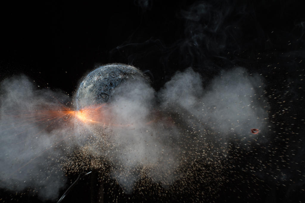

    Pour le fun, sur la vingtaine d'essai en voici deux
    Le premier , trop de platre ... ca etouffe l'explosion et ca fait trop !!
    La deuxieme photo , c'est avec une distance A plus grande ... on voit bien la difference
    • EXIF: Canon ( EOS 7D) | 100mm | 9s | f/13 | ISO 200
    • EXIF: Canon ( EOS 7D) | 100mm | 2s | f/9 | ISO 200

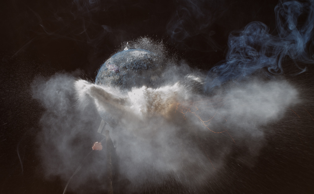

    BRAVO POUR LE BIEN-VU ! (photo n°1)
    https://www.eos-numerique.com/forums...2015-a-259713/
    WOUAAAAAAAAAAAAAAAAA je suis super content ...mes chevilles enflent ....... merci !!.... me voila motiver a fond pour continuer a vous presenter mes prochains delires..
