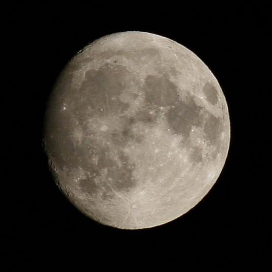

    Par défaut Découverte de la lune ...
    ... avec du matériel très basique : Canon 70-300 4-5.6 IS USM et Konverter Kenko x1.4 PRO DG - bon, il y a beaucoup de défauts dans cette photo mais le niveau de détails déjà obtenu donne envie d'investir 450 € dans une Orion 80ED/Skywatcher qui est apparemment un "Super télé" extra (aussi bon qu'un 400 L 5.6 USM) mais à ouverture unique, sans autofocus ni de stab bien entendu
    • EXIF: Canon ( EOS 30D) | 300mm | 1/125s | f/5.6 | ISO 400

    Salut, elle est bien détaillée cette lune, juste je te suggère de remonter un peu les niveaux du noir, pour faire disparaitre le bruit de fond. Le fait d'avoir posé rapide donne une belle image bien piquée, c'est un des secrets pour ne pas se faire avoir par la turbulence !
    Sinon, ben oui la 80 ED est une valeur sure, complétée avec bonheur par une monture de type Orion skyview pro

    Bonjour epsilonzero (que j'ai beaucoup lu ces derniers temps). Flatté de ta visite. Hier encore, je découvrais ton conseil de relever le miroir au préalable (pas encore essayé). Je vais suivre tous ces conseils, les tiens, ceux de pepite, de vanessa et je vais essayer de trouver le temps de m'initier aux manips que tu mentionnes dans l'atelier astronomie.
    Comme je vais donc sans doute investir dans une 80ED/Skywatcher (pour tirer le portrait de zozios d'abord, et débuter en photos de planètes), peux-tu me dire quel accessoire pourrait aider à la mise au point car je la prendrais en "lunette seule" ((incluant porte-oculaire, colliers et queue d'aronde) + bague allonge Kepler 40mm (incluant adaptateur photo si j'ai bien compris) ?
    En effet sur les tous premiers essais que j'ai fait cette semaine, je me rends compte de la dificulté à mettre au point manuellement dans un viseur de 30D (j'ai tendance à privilégier cela à l'autofocus, ai-je raison ?) J'ai bien compris que l'idéal est de déclencher depuis un pc (portable de préférence) pour vérifier/rectifier la MAP, mais y a t'il une autre aide possible à cette MAP manu : accessoire ou astuce ?
    Merci en tous cas de tous les conseils prodigués sur l'atelier entre autres, cela fait gagner un temps fou sur la compréhension du matériel, de la technique pour un complet débutant à qui il ne reste qu'à beaucoup beucoup beaucoup "travailler". A +

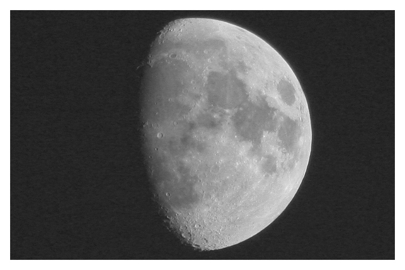

    Salut,
    j'ai justement fait une photo de la lune hier aussi...
    J'avais lu quelques infos d'epsilon concernant le miroir que j'avais relevé...
    Photo prise au sigma 135-400 sur mini trepied avec telecommande, c'était une première...
    MOde de prise de vue Spot central.
    Je ne suis pas super content du résultat, j'avais fait une prise de vue au 70-300 à main levée qui m'avait davantage conquit.
    Voici mon shoot cropé...
    • EXIF: Canon ( EOS 350D DIGITAL) | Sigma 135-400 | 400mm | 1/100s | f/10 | ISO 200
    Merci de m'aider à faire mieux, Arnaud.

    Salut, elle est en tous cas bien en terme de mise au point. Peut-être qu'il aurait fallu ouvrir un peu plus pour améliorer le rapport signal/bruit et éviter d'avoir à pousser les niveaux pour faire monter la luminosité. Je vous conseille d'essayer plusieurs réglages d'ouverture, tout en pensant à garder une vitesse élevée.
    Mais attention quand même, la Lune ce n'est pas un objet simple à photographier, si la turbulence de l'air est forte (en tous cas hier soir c'était le cas, ça touillait grave), le résultat sera décevant, les contrastes sont amoindris et on a une sensation de manque de netteté.

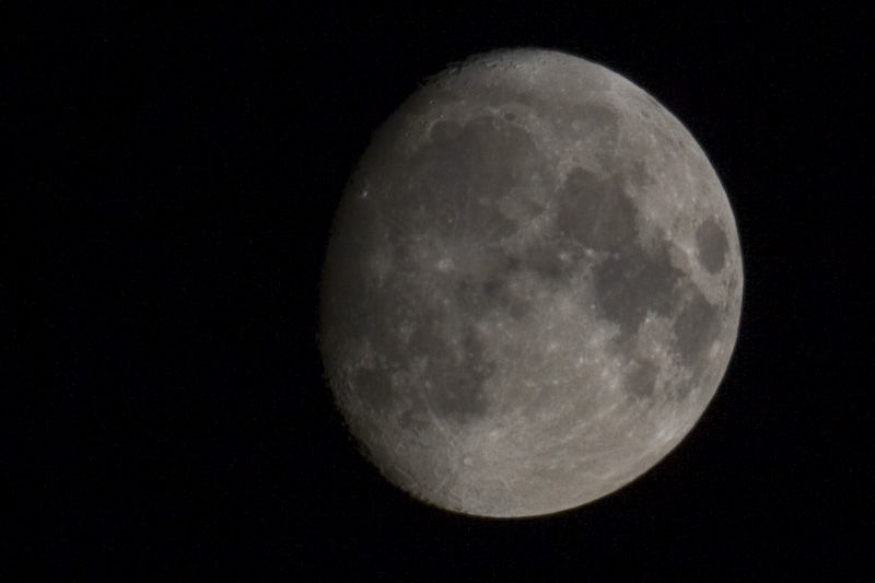

    Après avoir lu les conseils distillés sur ce post je me suis laissé aller à l'exercice ce soir.
    C'est une première mais ça donne envie d'approfondir ...
    https://www.eos-numerique.com/maphoto/0707/75573735.jpg
    • EXIF: Canon ( EOS 20D) | 70-300 IS | 300mm | 1/400s | f/5.6 | ISO 200
