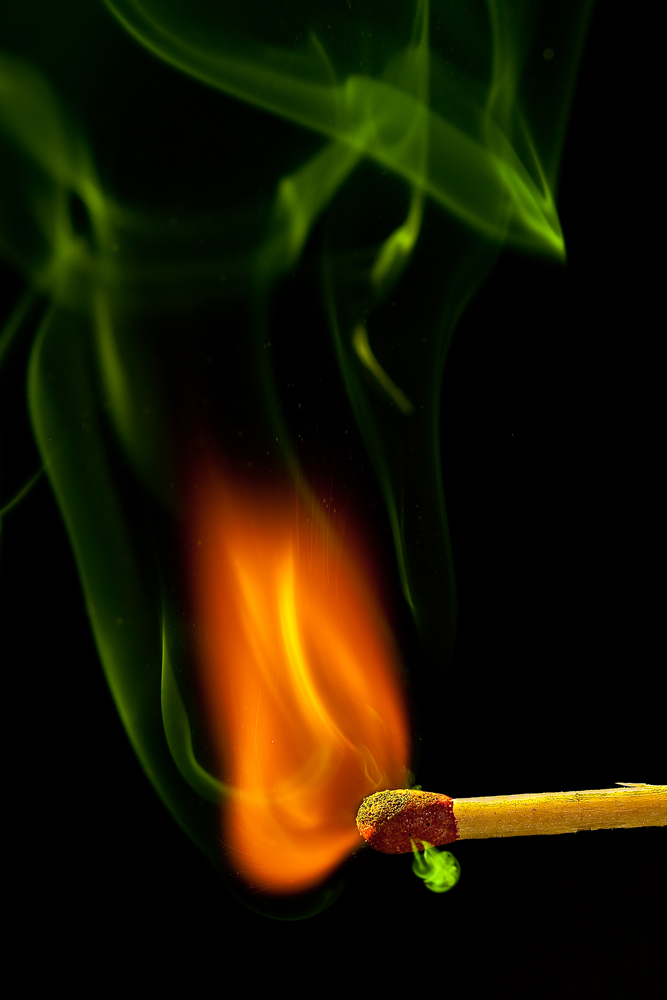

    Bonjour à tous.
    Des petits tests dans mon garage...
    Je vous propose cette photo après une boite d'allumettes...
    • EXIF: Canon ( EOS 5D Mark II) | Canon 100mm 2.8 macro | 100mm | 1/200s | f/5 | ISO 100
    Merci pour votre passage.
    Dust

    on voit vraiment tous les details!!!jusqu'a la fumée qui sort du souffre sous pression!!!!
    As tu appliqué un post traitement?(pour la fumée verte)
    Fabien.

    Merci pour ton post.
    Non, il n'ya pas de post-traitement pour la fumée. C'est à la pdv avec une gélatine sur le flash.

    Superbe étincelle. Impressionant ! T'as utilisé quoi comme gélatine ?
    Magnifique.
    Comment as-tu fait ?
    Cannon EOS 7D
    Canon 18-135, Sigma 70-300, Bower 500mm, Canon 100mm 2,8
    Quelle composition chapeau...... magnifique,
    Es ce que ton flash était sur ton appareil photo ou mis dans un autre endroit?

    @ F4F : sur cette photo j'ai utilisé une gélatine jaune (qui ressort vert.... ) de chez Honlphoto. Mes derniers gadgets...
    @ Hep : Il y a un brevet là dessus...
    Plus sérieusement, après avoir risqué de mettre le feu plus d'une fois au garage, le montage était le suivant :
    Sur un bout de boit fixé horizontalement, j'y ai fixé à une extrémité mon allumette au moyen d'une pince étau.
    Pour l'allumage, briquet dans une main et déclencheur dans l'autre. En mode rafale, il faut être syncro là !!!
    Et beaucoup de chance.
    Après de nombreuses tentatives et réglages, utilisation ou non du flash, je suis arrivé aux réglages qui accompagnent la photo.
    Rien de très difficile, mais beaucoup de prises de vues, régler la map à chaque allumette...
    @ doochon :
    Aucun flash sur l'appareil. Sur celle là, (je crois bien) il y a 2 flash :
    Le premier, plus puissant avec sa gélatine sur le 3/4 supérieur droit.
    Le deuxième (si je l'ai utilisé là, mais je crois que oui...) à l'opposé sous l'allumette mais à puissance moindre.
    Le tout commandé par le STE2.

    Merci pour l'explication. C'était surtout pour l'allumage que je me posait la question.
    Et tu as un flash qui supporte la rafale ?

    @ Hep : A faible puissance, les flash peuvent assurer plusieurs flash. Je ne te cache pas que sur certaines photos, je n'ai pas eu de déclenchement.
