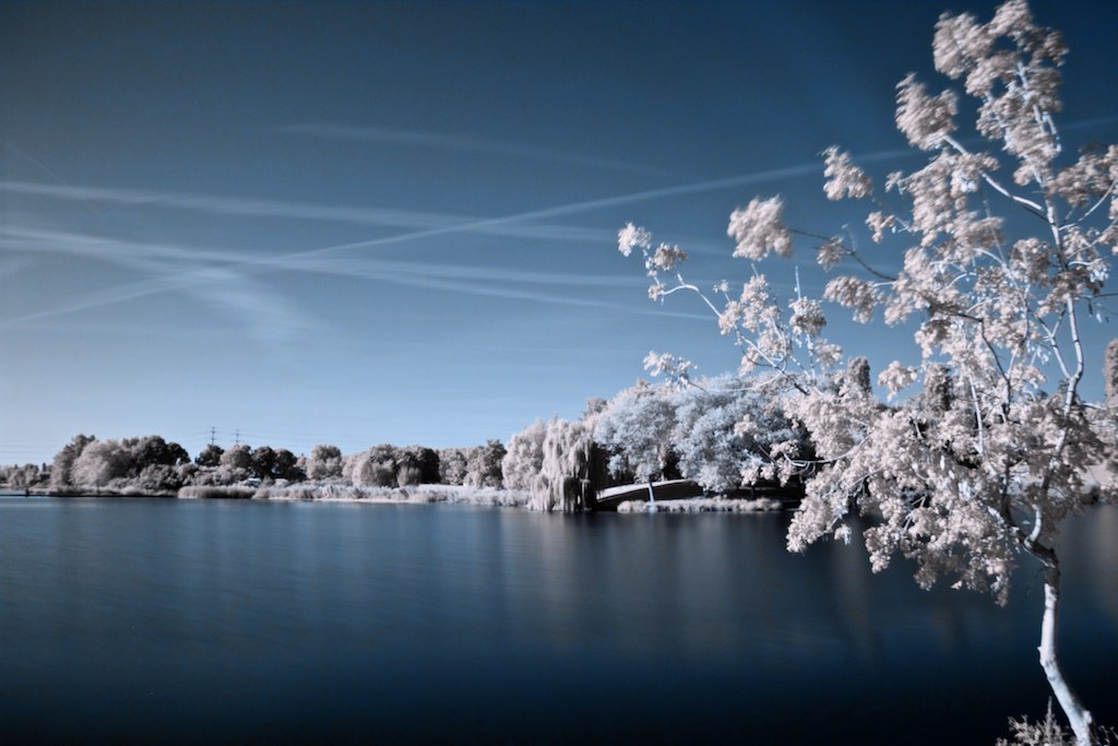

    Par défaut Un lac quelque peu IR-Réel
    Photo prise dimanche matin sur le lac de Créteil avec un filtre Hoya R72.
    • EXIF: Canon ( EOS 550D) | 18-135mm | 18mm | 45s | f/8 | ISO 400

    C'est pas mal mais la branche gêne un peu la lisibilité pour moi.

    Oui, c'est intéressant mais trop doux, trop flou à l'arrivée. Il paraît qu'avec ce filtre la MAP est assez difficile à faire.

    En fait la MAP est impossible une fois le filtre posé.
    Tu dois d'abord faire la MAP automatiquement ou manuellement puis ensuite poser le filtre.
    Cela dit il est possible que la MAP ait légèrement bougé au moment ou j'ai posé le filtre.
    Ensuite vu le temps de pose, pour peu qu'il y ait un peu de vent...les herbes et choses du même genre seront légèrement floutées.

    Bonjour. Jolie photo
    Pour faire des photos de ce genre, il faut simplement acheter le filtre sus-mentionné ou bien il faut modifier son appareil?

    Je trouve l'image très poétique... les couleurs et le flou font son charme.

    Juste le filtre mais un bon car sinon... Ca s'appel un film IR
    Moi j'aime bien ton image, le cadrage me parait peut être un peu trop sur l'avant plan

    Merci pour vos commentaires.
    @2pax.cruz: Non pas besoin de modifier l'appareil. Enfin sauf si tu souhaites faire autre chose que du paysage.
    Il suffit de contourner le filtre installé dans l'appareil en faisant une pose longue qui tourne aux alentours de 40 secondes (cela dépend de la balance des blancs, de l'ouverture, ISOs, etc..).
    J'ai même fait le test sur une photo avec un temps de pose 15 secondes et ca fonctionnait également.
    Pour résumer tu as besoin :
    - d'un filtre Hoya (je recommande celui ci et pas autre...certes c'est le plus cher mais c'est celui qui fonctionne le mieux)
    - d'une balance des blancs réglée sur de l'herbe verte ensoleillée. Le temps de pose est la aussi très important car cela aura un impact sur la valeur de la balance des blancs et donc sur le rendu de l'image
    Et normalement ca suffit. Pour obtenir le bleu il suffit de passer par le mélange des couleurs sous CS5 ou GIMP (je l'ai fait sous CS5) et puis c'est tout. Un peu de post-prod pour les contrastes etc.. mais rien de plus.
    Voilà j'espère avoir été suffisamment clair
    Par contre je me répète mais tu seras limité à des poses longues donc tu feras essentiellement de la photo de paysage.

    Un grand merci pour vos explications.

    Citation Envoyé par 2pax.cruz Voir le message
    Pas de quoi.
    Le plus difficile réside dans le réglage de la balance des blancs. En effet suivant le filtre, le modèle de l'EOS et la qualité de l'herbe ensoleillées, le temps d'exposition pour prendre la photo qui servira ensuite de référence pour la balance des blancs personnalisée risque d'être différents suivant les cas.
    En gros vous n'arriverez pas à prendre LA photo du premier coup. Ou alors avec du bol
    Après il est tout à fait possible de se partager les fichiers .CR2 utilisés comme référence à la balance des blancs personnalisée. Moi j'en utilise plusieurs suivant le niveau de vert des arbres ensoleillés. En effet les arbres ne sont pas tous du même vert...
    Ah oui du coup ca veut dire que si il n'y a pas de soleil, il n'y a pas d'IR
    Et puis l'automne approchant à grand pas... Les arbres ne vont pas rester verts bien longtemps..
