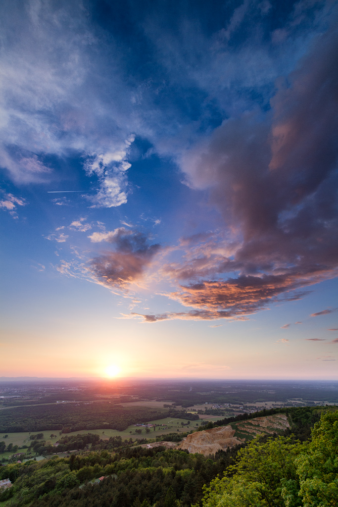

    Par défaut Test filtres Lee GND
    Je viens d'acquérir récemment un système Lee et j'ai besoin de conseils de la part des utilisateurs de ce système afin d'améliorer la prise en main de ces superbes petits jouets.
    Voila une photo prise face au soleil avec un filtre GND 0.9 hard aligné sur l'horizon pour déboucher le premier plan et bien entendu atténuer le flare et l'éclat du soleil.
    Un second filtre GND 1.2 soft est inséré à environ 25% sur le haut du cadre pour essayer de donner un peu de matière aux nuages, casser la dominante orange de la photo et faire ressortir un peu de bleu.
    La photo est brute avec juste un léger ajout de netteté après le passage à 1024px.
    Sachant que je ne possède que ces deux filtres en GND, comment auriez-vous procédé à ma place ?
    • EXIF: Canon ( EOS 7D) | 10mm | 1/40s | f/5 | ISO 100

    Dsl, mais aucun conseil sur ces filtres.
    J'aime bcp la 1, le ciel est superbe et la partie basse bien visible. On pourrait penser à un HDR.
    La 2 le ciel est superbe, j'aime moins la partie basse.

    inverser les 2 filtres sur le porte filtre essayé as-tu? pour voir s'il y a une différence?
    les 2 sont en résine? ou l'un est-il en verre?
    Lee préconise de ne pas trop cumulé les résines...mais je dois dire que ton ciel est maaaagnifique et je ne sais pas si j'aurais fait autrement!
    (un coup de tampon sur la trace d'avion qui gâche un peu...mais telle n'était pas ta question).
    la 2 est moins graphique avec un premier plan un peu sombre et quelconque (mais tu es en mode essai, donc pardonné!)

    Salut Thomas,
    En inversant les filtres ça va boucher le premier plan qui sera complètement noir et cramer le ciel qui deviendra blanc
    Si je comprends ce que tu veux dire, il faut des GND Reverse qui partent au niveau de l'horizon et se dégradent en montant dans le ciel, je n'ai pas ça en stock et je ne suis même pas sur que Lee en fasse.
    Les deux sont en résine et permettent un total de 7 stops en les superposant.
    Pour la deuxième photo, le soleil venait juste de disparaître sous l'horizon, donc le premier plan a pris un sacré coup et l'image s'est fortement dégradée malgré l'utilisation d'un seul des deux filtres.
    J'en déduis qu'ils sont plus efficaces avec un soleil pleine face...
    dans le cas du coucher ou lever, il te faut un reverse SinghRay 3 ou 4 stops (les seuls a le faire) cumule avec un 2 ou 3 stops Lee soft (selon la lumiere), c'est ce que j'utilise tout le temps pour mes cliches.
    meme apres que le soleil ait disparu, il fallait garder 2 filtres sur le haut, te permettant de pousser ton expo et de bien deboucher ton premier plan.
    j'utilise parfois jusqu'a 3 filtres cumules, sans degradation apparente.
    ils sont plus efficaces une fois le soleil disparu, il arrive parfois que de petits flares apparaissent sur l'image a cause du montage de plusieurs filtres en plein contre jour.
    pour revenir a la une elle est bien exposee, perso je me sers d'un filtre soft pour attenuer la transition sur l'horizon au niveau d'un autre filtre hard ou reverse, et apporte ainsi plus de naturel, quoi quil en soit il faut souvent retoucher en PT.
