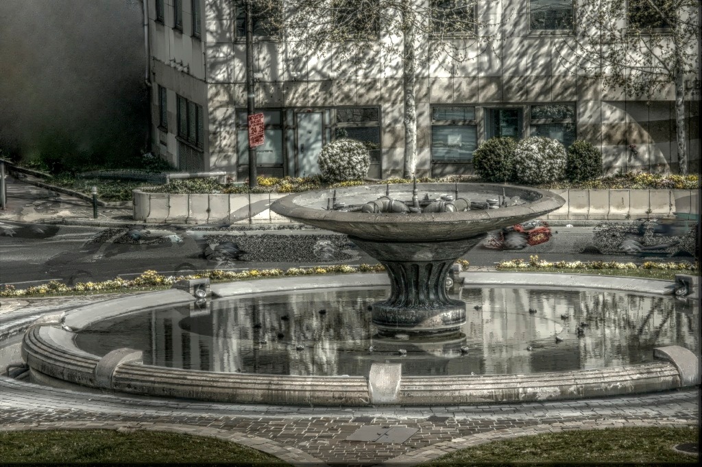

    Je viens de faire une première tentative de traitement - HDR.
    Cinq photos prises avec différents modes d'exposition et réinsertion des exifs
    Merci pour aide et tous critiques sont les bien venues pour m'améliorer.

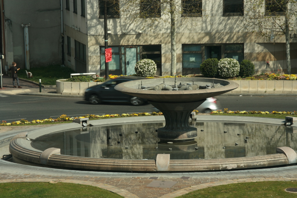

    Normale pour l'exposition :
    • EXIF: Canon ( EOS 5D) | 285mm | 1/30s | f/18 | ISO 50

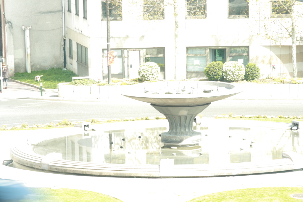

    Surexposée
    • EXIF: Canon ( EOS 5D) | 285mm | 1/4s | f/18 | ISO 50
    Le traitement HDR - LDR
    • EXIF: Canon (EOS 5D) | 280mm | 1/30s | f/18 | ISO 50

    Lol, je pense que c'est un peu raté car très flou, mais du coup, ça donne un peu une ambiance de jeux videos ville déserte etc...
    comprend pas l'expo en revanche...f/18....

    Je voulais descendre la vitesse pour avoir les voiture en flou.
    Le mieux est de voir la source je fait le post - la map est faite sur la fontaine.
    Pour le flou c'est normal pour les voitures.
    Le côté jeu est recherché.

    Un hdr avec des objets en mouvements, voila chose compliqué (c'est justement l'inconvénient du hdr ...)
    Pour ma part je n'accroche pas, le cadrage n'est pas bon, et le traitement n'est pas mieux. Désolé d'être dur....

    Pour le cadrage c'était pas ma priorité - je voulais simplement faire mes premiers pas vers ce type de traitement.
    L'intérêt c'est d'en retirer quelques choses.
    Je mets les sources pour ceux qui veulent s'amuser pour que je puisse avoir une base.
    Pas de soucis, pour les critiques au contraire

    On ne peut quasiment pas faire de HDR quand il y a un élément mobile dans la scène. L'aspect "fantomatique" des voitures, je n'accroche pas.
    En revanche, je trouve l'exposition "normale" pas mal du tout. As-tu essayé éventuellement de faire du HDR à partir d'une seule photo? Quand il ne manque pas grand chose et qu'il y a des objets mouvants, ça peut suffire.

    Première leçon - éviter les mouvements.
    Je viens d'essayer avec photomatix - les traitements sont plus proches du réel.
    Je ne vais pas m'arrêter sur le premier traitement HDR
    Merci à tous pour votre passage

    Mon expérience du HDR :
    - Photomatix est très bien, mais je suis arrivé à des choses sympas avec Paint Shop Pro X2
    - Il faut éviter les objets mouvants : voitures ou piétons bien sûr, mais aussi feuillages (avec le vent), cela réduit beaucoup les possibilités. Bon, ça donne un genre, mais perso je trouve ça moche. Je n'ai jamais été vraiment convaincu par les fonctions "anti-ghosting"
    - Limiter l'effet : je fais généralement un bracketing de 2IL, mais j'essaye de ne pas trop pousser le traitement HDR, afin que l'image garde un peu de naturel, à moins évidemment de vouloir volontairement pousser l'effet pour donner un genre (parfois ça rend très bien)
    - Faire attention, notamment avec un grand angle : un très léger déplacement change la parallaxe, et même en corrigeant la position des images, on se retrouve, avec la haute résolution des capteurs, avec quelques artéfacts
    Moyennant quoi, le HDR permet de réaliser des images incroyables, par exemple un ciel d'orage ou l'intérieur d'une église.
