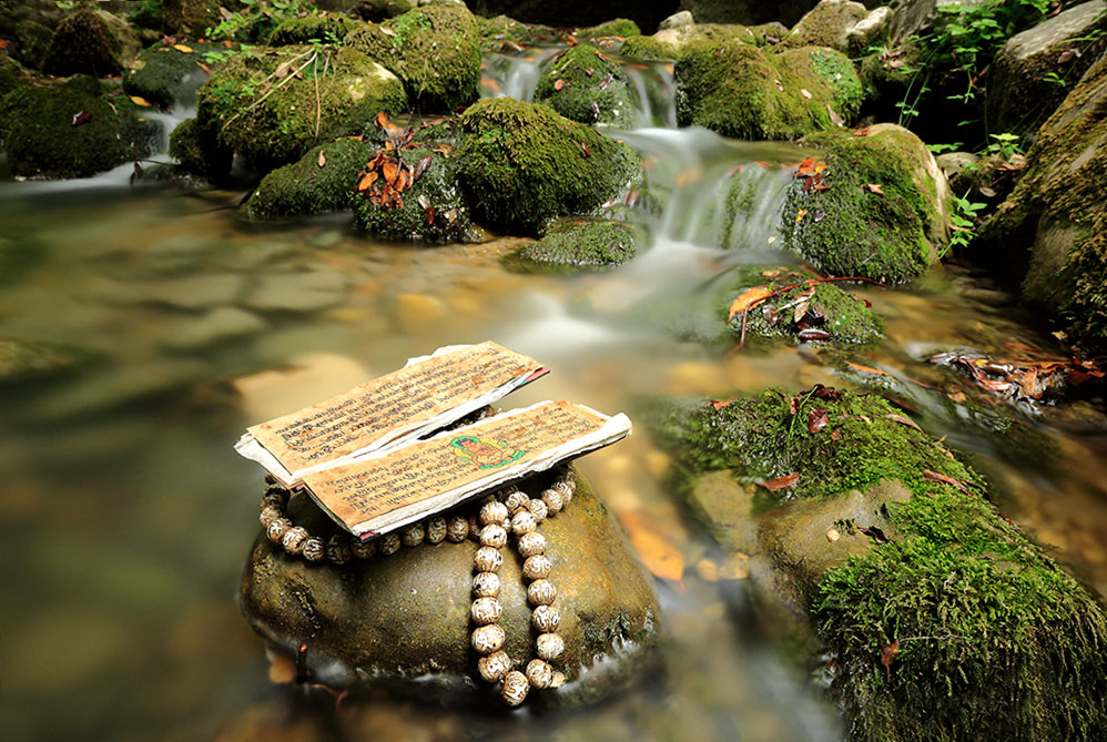

    Par défaut premier essai au nd1000
    bonsoir à tous
    je souhaiterai connaitre votre avis car c'est ma premiere photo avec un filtre nd 1000 ...photo faite apres avoir lu les forums sur la chose!
    merci de me donner quelques conseils ..si vous en avez à partager.
    bonne soirée..et merci d'avance..
    • EXIF: Canon ( EOS 5D Mark III) | 22mm | 64.4s | f/14 | ISO 1250

    La composition est travaillée
    J'aime bien

    Je ne sais pas ce que cela symbolise, mais c'est joli et bien fait. Moi çà le fait même si dans ce domaine on voit des choses plus abouties, je dis c'est un excellent début . . .
    Cdt.

    Une compo aboutie qui plait ou pas , mais l' aspect technique est OK pour moi !

    De bons débuts, même si ça manque de netteté au fond

    vu que tu as le collier d' immunité, on ne peut rien te dire
    manque de netteté aussi sur le texte au premier plan,
    la compo est attractive et l' expo est bien gérée créant un bel effet qui va bien avec l' ambiance de la photo,
    @+, Marty

    Salut
    Le manque de netteté viens je pense d'un cumul de beaucoup de choses, 1250 iso +F14+64s de pose+compréssion ça commence a faire.
    J'explique haut monté d'ISO + très long pose = bruitage excessif = perte de piqué.
    F14 même sur des objectifs pro, tu arrive sur les ouvertures ou le piquet baisse.
    Je pensse que tu aurais peu avoir un résultat plus qualitatif, en ouvrant entre f9 et f11, sur du 30s, ce qui t'aurais permis 500-600 iso ou même choses sur ton temps 64s avec 200-320 iso voire moin (après faux faires de calcul pour plus d'exactitude, mais je suis pas bon en math ). et tu aurais eu le même éffet sur l'eau.
    Sinon belle compo et mise en scène, qui invite à l'imagination, donc Bravo!!

    phto faite pour une ecole d art martial .
    le livre est un livre à priere ajouté à un mala tibetain...voila pour les symboles!
    je me suis servi d'un filtre pour avoir un effet ''zen''... j'espere que l'effet recherché ressort un peu ..
    merci à tous pour votre passage et vos avis..

    merci richard pour tes explications ...je me suis mise au depart a 800iso mais trop sombre et temps de pose trop long ...au pif car aucun calcul!! mais je n'ai pas osé descendre plus a f9 j'avais peur de manquer de netteté car en plus je ne gere pas mais pas du tout le grand angle que je viens d'acheter ...j'essaierai comme tu dis la prochaine fois pour voir ce que ca donne !! merci bien !laure

    Citation Envoyé par laure68 Voir le message
    Télécharge "Dof Calc" sur ton tel, très bonne application pour calculé l’hyper focal, pour ceux qui sont pas doué en Math comme moi.

    Bons débuts et bonne idée de compo !
    Je suis surpris par le temps de pose et la valeur d'iso
    A quelle heure as-tu pris cette photo ?

    photo prise a 16h ..la riviere est au fond entre 2 falaises et l'on ne voit presque pas le ciel car beaucoup d'arbres ..le soleil n'apparait qu'a certains endroits là ou il y a foule pour les baignades!!

    je me suis interrogé moi aussi sur les exifs , entre autre sur les 1250 iso , tu voulais sans doute une pose très longue (ND 1000 à l'essai) avec une grande PDC ou tout du moins une marge de sécurité pour avoir ton premier plan net ! Donc ce qui explique les 1250 iso pour F/14, sinon effectivement à F/11 tu aurais pu un peu descendre en iso , reste à savoir si ton premier plan aurait été aussi net !

    bonjour
    oui c'est exactement ca.. il faut que je teste d'autres mesures .
    là j'étais mal placé car je me prenais des gouttes d'eau sur le boitier..les places tranquilles sont cheres à cette periode j'ai essayé à 800 iso mais trop sombre ..il me fallait augmenter encore plus le temps de pose ...je n'ai pas osé ouvrir à f9 voir f11..peur de flou!
