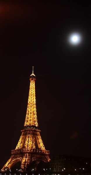

    Paris la nuit, quelle ville magnifique..
    • EXIF: Canon ( EOS 400D DIGITAL) | 24mm | 1s | f/4 | ISO 100

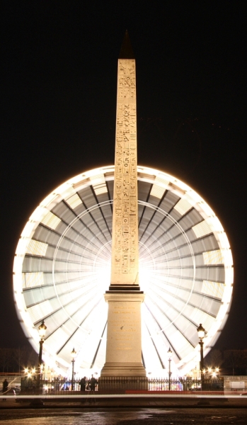

    • EXIF: Canon ( EOS 400D DIGITAL) | 30mm | 1.6s | f/13 | ISO 400

    La 1 est classique mais belle.
    La 2 est superbe dans sa composition graphique rendue par la vitesse lente en filé sur la grande roue
    Bravo
    La 1 manque de PdC et semble legerement flou, la 2 est cramé.
    A refaire si tu en a la possibilité.

    La 1 est sympa, mais PDC trop courte, et lens flare en bas a droite du a la lune ...
    la 2 bonne PDC mais un trepied aurrais permi un ISO 100 et d'avoir un effet peut etre meilleur ...
    n'oublie pas de regler la Bdb des photos de nuit pour recuperer les bonnes couleurs et pas ce orangé monochrome ...

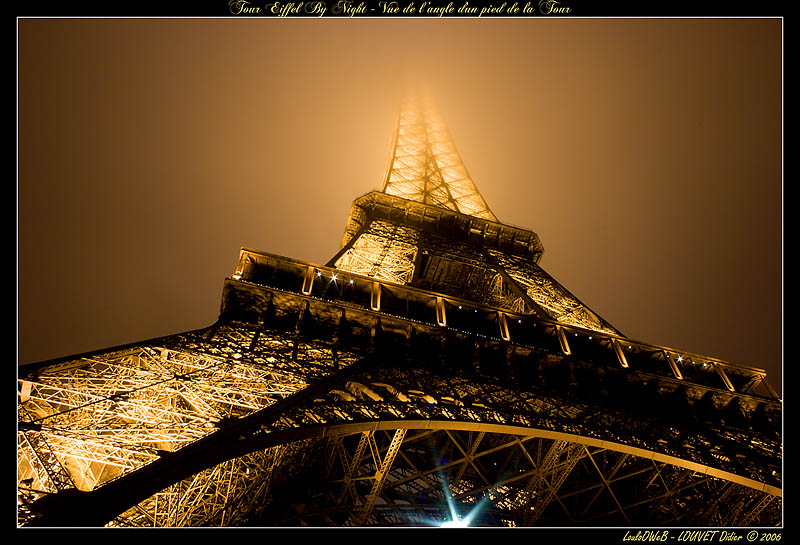

    Bdb = Balance des blancs, que tu peux corriger sous CAMERA RAW avant de les traiter avec PHOTOSHOP si tu as pris les photos en RAW. car en RAW les reglages de Bdb de ton appareil ne serront d'aucun effet car c'est le prise de vue brute, par contre un reglage de Bdb de ton appareil serra pris en compte uniquement si tu les prends en JPG.
    regarde la differrence :
    Bdb d'origine donc orangée due a la Bdb auto
    Bdb retouchée pour te montrer la differrence :
    • EXIF: Canon ( EOS 400D DIGITAL) | 18mm | 13s | f/22 | ISO 100

    Oui les photo sont prise en raw. mais je pense que les sélection faites sur le boitier sont prise en compte; si je choisi le mode lumière tungstène, mes photo ne sont pas orangées mais standard même en raw.
    merci encors pour ces conseils

    Citation Envoyé par marsup Voir le message
    ok merci.
    etrangement, ce n'est pas la premiere fois que j'entends parler que les RAW sur les 400D en mode tungstene de nuit fonctionnent, alors que normalement chez CANON sur les autres modeles, il ne les prends pas en compte ... etrange ca ... enfin bon tant mieux pour les possesseurs de 400D si ca peut aider a avoir un post traitement plus souple ...

    par contre a quoi vois-tu que la photo est "cramée" ?
    en fait a partir de ton RAW, sous CAMERA RAW, tu joue sur l'exposition avec la souris de gauche a droite tout en appuyant sur la touche ALT (touche a gauche de la barre espace) et tu verra les parties blanches (cramées) et rouges (limite cramées), le tout etant de limité au maximum les zones blanches, donc de baisser ton expo pour arriver a un resultat avec pleins de details dans les zones qui etaient cramées.
    on dit blanc cramé, quand les zones blanches ont perdu de leur detail par une exposition trop longue, d'ou une lumiere trop forte a certains endroits de ta photo.

    Bravo louloWeb...une des plus belle photo que j' ai pu voir de notre tour eiffel.

    Citation Envoyé par Pierre No Voir le message
    merci mais en fait c'etait pas specialement pour l'ajouter au post, mais plus pour montrer la differrence de reglages de la Bdb .
    j'esperes ne pas avoir gené le post ...
