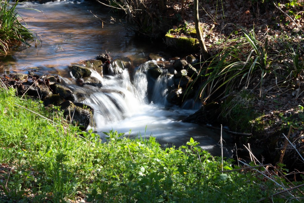

    :rudolph: salut c'est tout ce que j'ai pour m'exercer pres de chez moi :j'aimerais reussir a faire des photos de cascades avec l'eau qui a un effet vaporeux tres doux avec un long temps de pose .Pourriez vous m'expliquer comment vous faites vu que cette essai est au maxi de ce que je peux obtenir apres tout est surex (en plus j'ai retouché l'expo avec dpp car la tof etait bien plus clair)
    Faut il des conditions de liminosité speciale? un filtre? aidez moi
    MERCI d'avance pour vos avis.
    PS: normalement la netteté est bonne mais apres la compression elle devient pourrit désolé
    • EXIF: Canon ( EOS 40D) | 59mm | 1/5s | f/32 | ISO 100
    Ce genre d'exercice nécéssite l'emploi d'un filtre gris neutre.
    Pour des poses longues en plein soleil, il faut le B&W ND1000 (ou bien ND110, c'est le même).
    Sur ton exemple, l'effet filé ne se ressent pas du tout.

    Merci Jean je m'en acheterais un alors car j'adore cet effet .Et avec ce filtre tu peux pousser le temps de pose meme par forte luminosite ? aurais tu un lien ou je pourrais commander ce filtre a un prix raisonnable en diametre 58 STP ?

    le nd1000 est appelé ainsi car il fait x1000 sur le temps d'expo !
    Ce que Jean n'a pas dit en plus pour pas te vexer je suppose, c'est qu'à f/32 tu as une diffraction de malade donc une image pourrie. C'est le filtre à avoir pour les poses longues en plein jour.
    regarde les b+w nd110 sur digit photo rayon filtres vissants

    merci les copains !! j'investi et je retest lol
    Effectivement, le ND1000 (ou ND110) permet de multiplier le temps de pose par 1000.
    Si, sans le filtre, tu as un temps de pose de 1/250ème, tu pourras poser 4 secondes avec le ND110.
    Mais rien n'empèche de poser plus longtemps, en vissant davantage le diaph.

    Ouverture à f/32, ça c'est osé !
    Pour le reste, tout à fait d'accord sur le choix du filtre. Fais des essais et encore des essais ... et un beau jour, tu trouveras les bons réglages et ce sera presque automatique ensuite.
