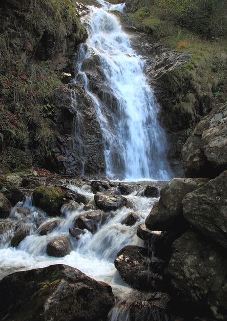

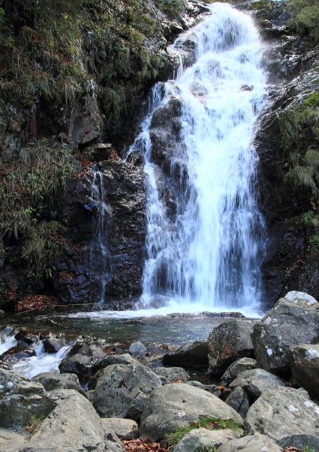

    débutant en photo de paysage (et en photo tout court d'ailleurs !) voici mon premier post ...
    clichés réalisés le week-end passé lors d'une ballade dans les Pyrénées ariègeoises ...
    merci de vos avis
    Louis
    • EXIF: Canon ( EOS 550D) | 50mm | 1.3s | f/18 | ISO 100
    • EXIF: Canon ( EOS 550D) | 17mm | 0.5s | f/18 | ISO 100

    Pour des débuts je trouve que c'est pas mal
    L'exposition et le filé sont bien gérés. Bien évidemment avec l'aide d'un filtre gris neutre (ND8 par exemple) tu aurais pu moins fermer et donc générer moins de diffraction. Je ne sais pas si c'est cette dernière ou un manque de netteté dû à la compression qui rend les 2 clichés un peu mous.
    Niveau composition par contre j'ai quelques commentaires. Ton sujet est a priori la cascade mais dans les 2 cas tu obstrues la vue par les gros rochers du premier dont l'intérêt est moindre.
    Sur la 1 j'aurai bien voulu voir le filet d'eau derrière le gros rocher et sur la 2 j'aurai apprécié que tu te décales d'un mètre sur la gauche (était-ce possible ?) pour avoir la totalité de la cascade.
    Et d'une manière générale j'aurai donné un peu d'air aux compositions. On a l'impression que ce sont des recadrages. On étouffe un peu alors qu'on est en pleine nature

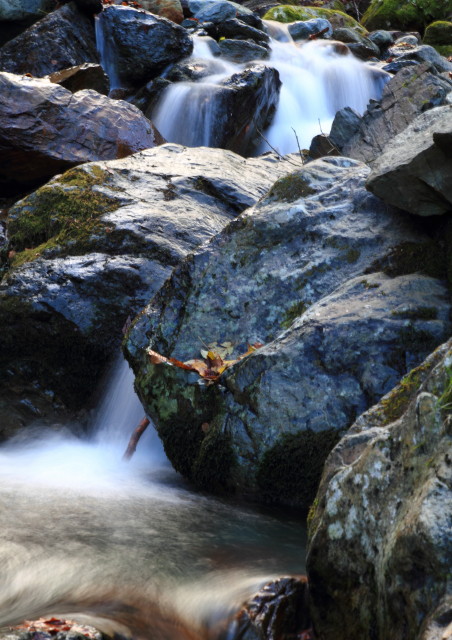

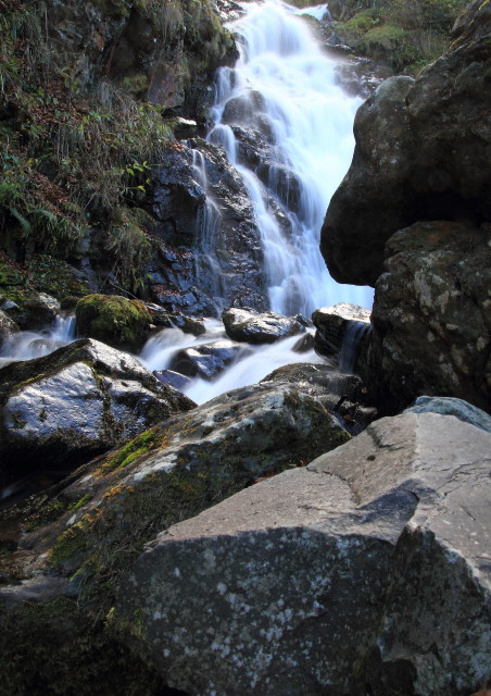

    en voici 2 autres peut-être plus aérées mais qui me conviennent moins pour la "texture" de l'eau ! (prises toutes les 2 à main levée)...
    l'équilibre est encore difficile à trouver ... mais patience !
    • EXIF: Canon ( EOS 550D) | 17mm | 1/30s | f/8 | ISO 200

    Mieux ! On respire plus
    Sans pied je comprends que tu sois resté à 1/30s pour éviter le flou de bougé. Avec un pied je suis sûr que tu aurais obtenu l'effet souhaité.
    Sur mon écran de portable pourri tes clichés (les 2 derniers en tout cas) on une balance des blancs qui tire vers le bleu. Réchauffe le tout un peu avec une BdB "Temps nuageux" mais attention à ne pas non plus transformer les verts en jaunes

    Les 2 dernières sont beaucoup mieux
    Mais dans cette exercice le trépied va être indispensable
    et un ND8 (dans les 30€ pour le tamron)

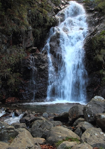

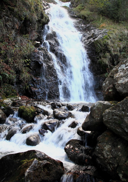

    j'ai donc repris mes 2 fichiers RAW (c'était une des premières fois où j'utilisais ce mode de prise de vue !) et j'ai repris la balance des blancs et tous les autres réglages ...
    la "texture" de l'eau me convient mieux (plus légère, plus fluide ...) mais il ya encore un léger voile bleu dans la partie basse de la chute ... j'ai essayé toutes les BdB (y compris réglage manuel !) j'ai légèrement joué sur les courbes de tonalité etc... mais ... toujours un peu de bleu ...
    voici les nouvelles versions des 2 derniers clichés :
    https://www.eos-numerique.com/maphot.../180477426.jpg

    j'aim bien ta série,juste une question qui m'intrigue .comment as tu fais pour obtenir ce bleu sur l'eau de la cascade ?
