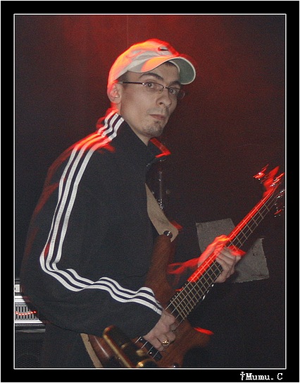

    Et bien voilà....
    Première photo de concert et premier post!
    Et premier commentaire pour ta photo!
    Tu aurais pu laisser les exifs ça aurai permis de te laisser quelques conseils pour la suite...
    Dans ton cas et pour cette photo, je pense que tu as pris la photo au flash avec des isos élevés et une pose assez longue.... Pourquoiq?
    Photo au flash : le sujet est net mais très clair
    isos élevés : beaucoup de bruit
    Pose assez longue : le flou au niveau de la casquette des doigts et du manche de la basse....
    Pour ce genre de photo, je te conseils de laisser tomber le flash, et de diminuer ton temps de pose... Tu y parviendras en ouvrant au maximum ton diaphragme et en montant dans les isos...
    Au niveau adrage, j'aurai bien vu la basse en entier...
    les points positifs : tu as su capter le regard du bassiste, on reconnait bien la marque de la basse (si on s'y connaît un minimum : ici, une Warwick LX Streamer... Dommage, on ne voit pas son chevalet si caractéristique, qui est caché par un manche de guitare), et le sujet n'est pas centré.
    Continues sur cette voies en essayant de tenir compte des commentaires des autres eosiens!

    Cool
    Citation Envoyé par manube Voir le message
    800 isos, f/4.0 1/20s, priorité à l'obturation, flash, distance focale 27 mm
    Pour les commentaires (cadrage, sujet), je suis plutôt OK et souligne aussi une bonne netteté de la prise de vue.
    Néanmoins, avec cette lumière à 800 isos et sans flash, il aurait dû pousser à fond la sensibilité (est-ce possible ?) et ouvrir encore plus ce qui semble être un grand angle (?).
    Donc, résultat probable, pas top (bruit, vitesse quand même trop basse ...).
