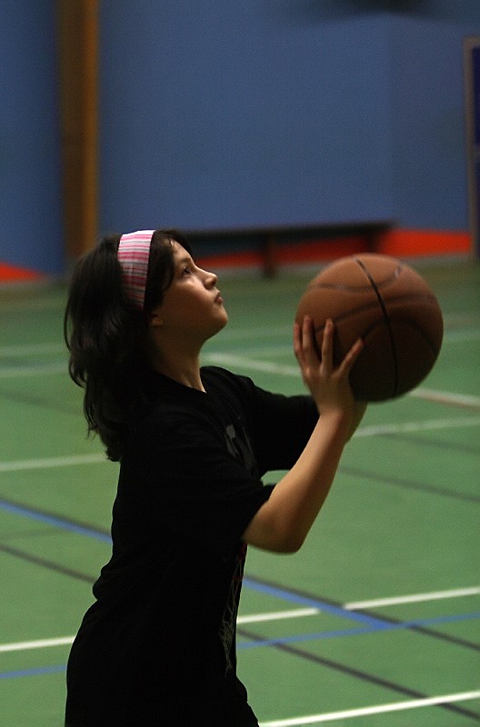

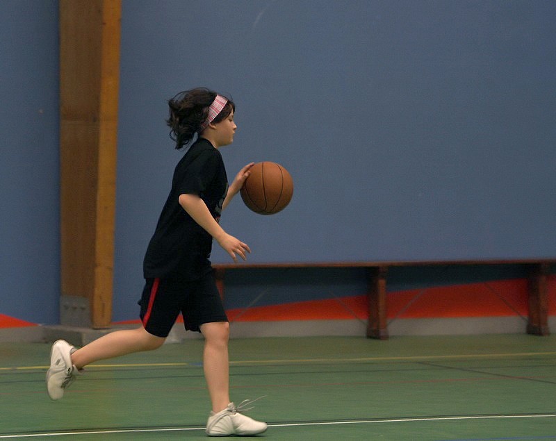

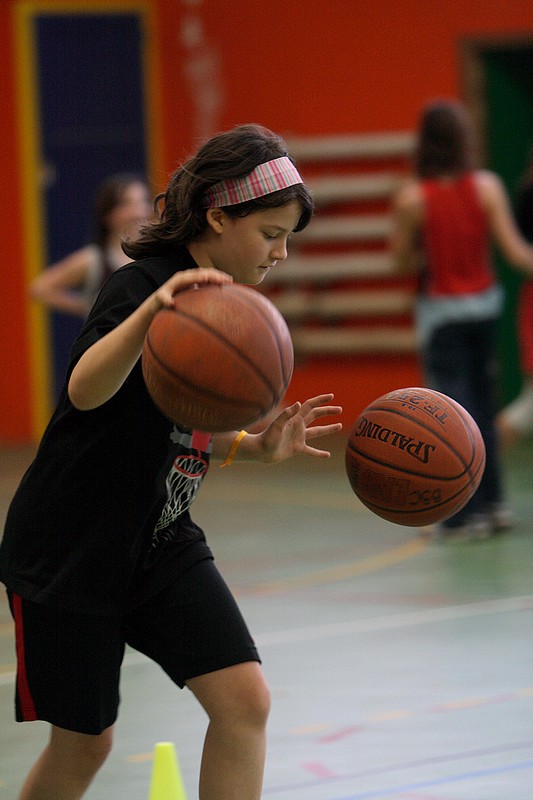

    Ma fille à son entrainement (là çà se complique...)
    • EXIF: Canon ( EOS 400D DIGITAL) | 70-200 2.8 L IS USM | 70mm | 1/250s | f/2.8 | ISO 800
    • EXIF: Canon ( EOS 400D DIGITAL) | 70-200 2.8 L IS USM | 130mm | 1/250s | f/2.8 | ISO 800
    premiers essais en "indoor", peu d'éclairage, donc des réglages beaucoup plus pointus que je suis visiblement loin de maitriser !
    Vos avis ?

    Citation Envoyé par popi Voir le message
    Vos avis ?
    As tu essayé en 1600 ISO pour gagner en vitesse? le 400D ne bruite pas trop

    j'ai pas osé, là elles sont un peu débruitées déjà
    Membre Avatar de domino
    décembre 2004
    1 324
    1DsMarkIII | 1DMarkIV | 1DMarkIIn
    400mm 2.8L IS|200mm 1.8L|70-200mm 2.8L IS|24-70mm 2.8L|17-40mm 4L|24mm 1.4 L|15mm 2.8
    Il faut oser car aux vitesses choisies tu n'auras pas des mouvement figés, tu vas avoir du mal à avoir des photos nettes.
    Membre Avatar de popi
    bordeaux
    1 248
    Eos 1D mk4
    Canon 16/35 - 70-300 | 430 EXII
    Le fait de monter en ISO va permettre + de vitesse mais moins de bruit ?
    Merci domino
    Membre Avatar de PHOTON 42
    Rhône-Alpes
    518
    350d, 40d, powershot d10
    16-35 II, 24-70 DG EX, 70-200 DG HSM, X2, 18-55 ef-s
    Monter en iso ne permet pas moins de bruit, bien au contraire. Cependant une forte correction en post-traitement engendre du bruit et toute autre altération de l'image. Il vaut donc mieux choisir la meilleur exposition possible pour ne pas avoir à la corriger par la suite ; tout au moins si tu travailles en jpeg.
    C'est frustrant mais même avec f2.8, tu es obligé de passer à 1600 iso minimum dans une telle salle de sport.
    Congo Brazza
    912
    350D-1DII / D700
    17-40L/70-200 2.8LIS/85 1.2L/105 2.8 Macro/300 2.8L/N10.5/N14-24/N24-70/N70-200VR
    Il vaut mieux avoir une photo nette mais bruitée qu'une photo flou bonne à jeter à la poubelle, meme si elle n'est pas bruité.
    bordeaux
    1 248
    Eos 1D mk4
    Merci pour ces précisions, je résume ce que j'ai compris :
    il vaut mieux monter en ISO pour avoir une vitesse + rapide qui permettra de figer les mouvements et + de netteté, quitte à avoir un peu de bruit mais peu de retouches à faire
    j'ai bon là ?

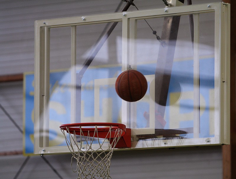

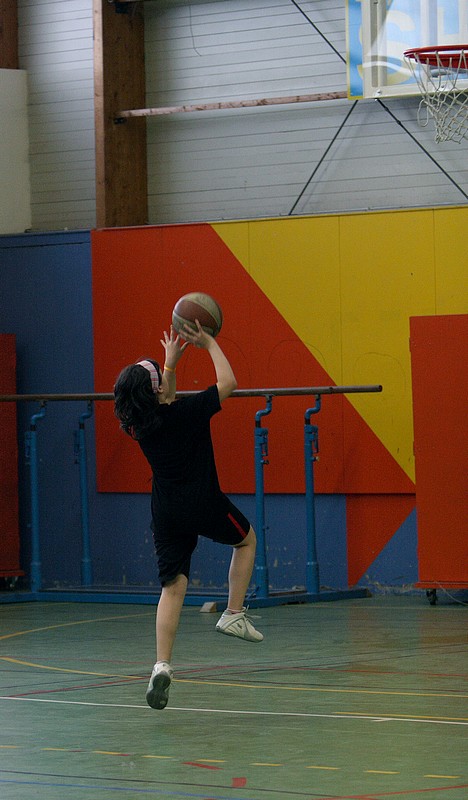

    un dernier entrainement hier
    dribble à 2 mains
    • EXIF: Canon ( EOS 400D DIGITAL) | 70-200 2.8 L IS USM | 148mm | 1/250s | f/2.8 | ISO 800
    tir en course
    • EXIF: Canon ( EOS 400D DIGITAL) | 70-200 2.8 L IS USM | 90mm | 1/320s | f/2.8 | ISO 800
    panier ?
    • EXIF: Canon ( EOS 400D DIGITAL) | 70-200 2.8 L IS USM | 200mm | 1/320s | f/2.8 | ISO 800
    et comme un :censored: j'ai pas essayé à 1600 !
    décembre 2004
    1 324
    ça semble sous exposé. Essaie vraiment de pousser les iso ;-)
    Ceci dit, j'aime bien la première, qui aurait toutefois profité d'un cadrage horizontale.
    La deuxième: suis rarement emballé par une photo sans une vue sur le visage, le regard. la même de face ou de 3/4 aurait été bien sympa.
    La dernière est assez anecdotique?

    Citation Envoyé par domino Voir le message
    Effectivement j'ai pas pensé à l'horizontale
    oui je comprends, par timidité et par modestie j'ai pas osé trop tourner autour du terrain, j'en ai quelques autres mais avec beaucoup de joueuses autour, il faut que je les floute
    oui tout à fait, j'étais en AI servo (génial ce truc) mais j'ai raté le ballon et j'ai eu le filet :p
    Samedi am, j'irais un peu en avance pour tester mes ISO, c'est con mais çà me fait "peur" 1600 pour le bruit
    Merci domino pour tes commentaires, très sympa j'apprécie beaucoup :thumbup:
