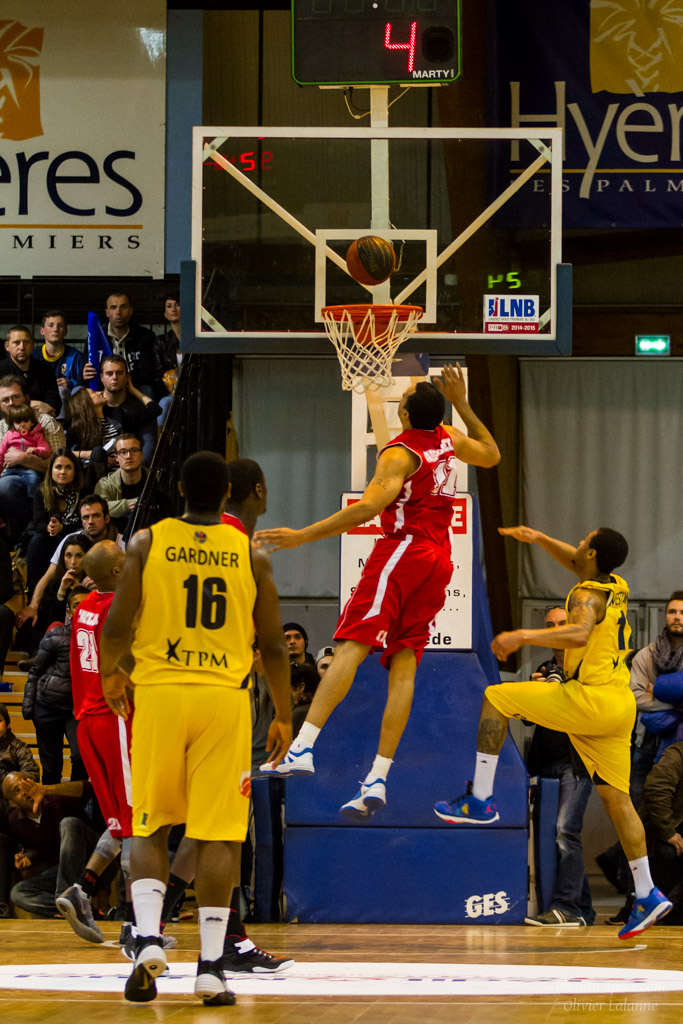

    Petit retour sur un essai lors d'un match de basket. Les conditions pas top un éclairage plus que moyen dans cette salle, pas beaucoup d'espace pour se placer.
    A vos critiques merci beaucoup.
    1/
    • EXIF: Canon ( EOS 7D) | 100mm | 1/400s | f/2.8 | ISO 1600

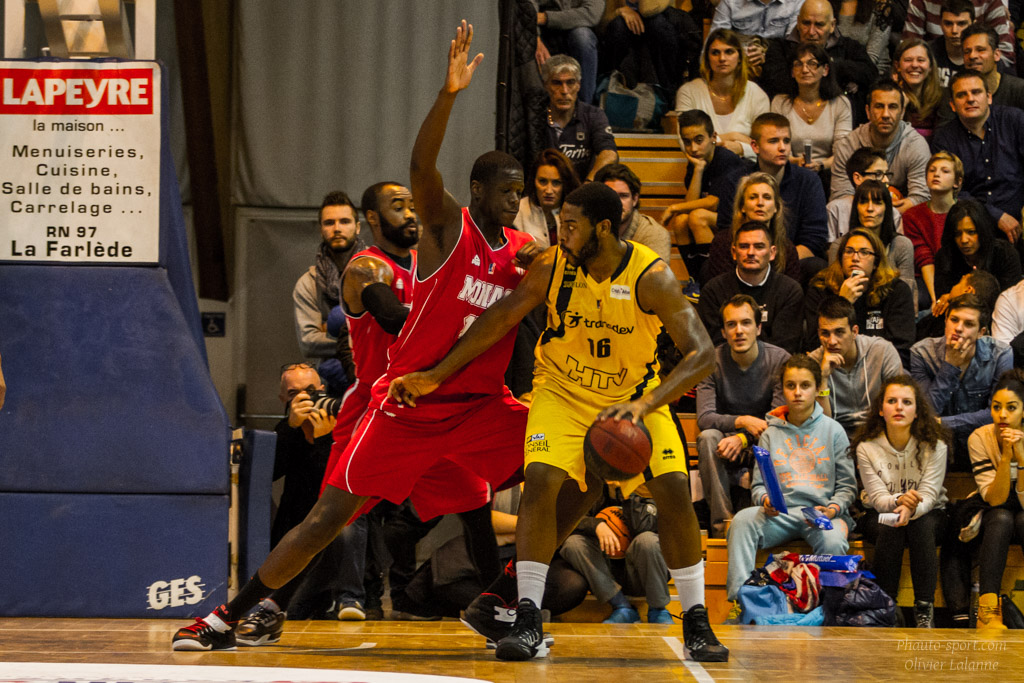

    2/
    • EXIF: Canon ( EOS 7D) | 70mm | 1/400s | f/2.8 | ISO 1600

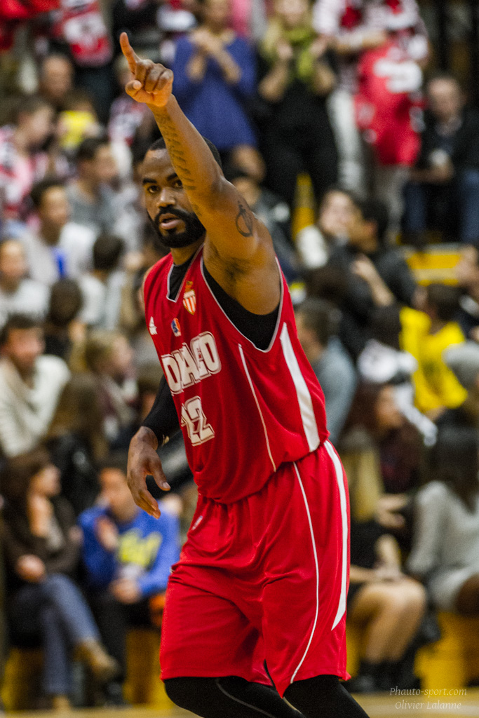

    3/
    • EXIF: Canon ( EOS 7D) | 110mm | 1/400s | f/2.8 | ISO 1600

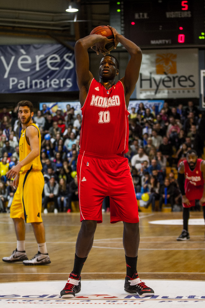

    4/
    • EXIF: Canon ( EOS 7D) | 85mm | 1/400s | f/2.8 | ISO 1600

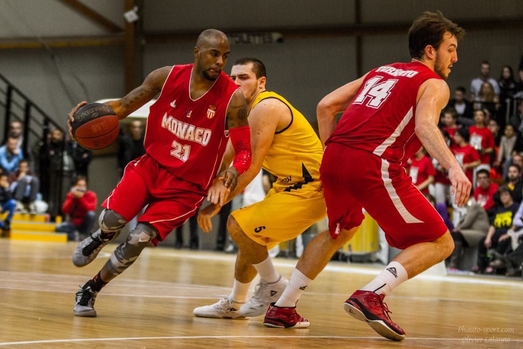

    5/
    • EXIF: Canon ( EOS 7D) | 168mm | 1/400s | f/2.8 | ISO 1600

    Pas si mal que ça l'éclairage, dans certain gymnase avec le même type d'équipement (7D+70-200F2.8) je suis à 1/500s F2.8 et 5000 isos
    Pour moi en première impression, hormis la 4 tu es plutôt sous-exposé et tu manques un peu de netteté sur les joueurs, as tu croppé tes photos ?
    Pour la balance des blancs c'est pas facile variable en fonction du placement/orientation des joueurs sur le terrain, et souvent le public n'est pas gâté
    Sinon j'aime bien la 4 pour la prise d'appuis des joueurs et l'angle de prise de vue et j'aime bien quand c'est serré

    Salut Youk ! la sur le coup tu est souvent flou parfois MP et surtout vitesse le 400é c'est trop just
    en + la tu devrai plutôt bosser entre 3200 ET 5000 en bien exposant a droite
    tu est un peu limite qualitativement avec ton 1600
    Tu peu viser le 640é 3200/4000 ISO en bien post traitant tu sera beaucoup mieux avis perso

    Merci de voas avis je suis d'accord je suis limite à 1/400s et donc flou du coup. j'ai essayé de poussé un peu les iso mais là c'est vraiment pas top beaucoup de bruit et même avec un post-traitement rien ne fut récupérable. J'ai fait une partie à 1600 iso et l'autre à 3200 iso résultat poubelle
    Yvond je n'ai pas crop plus que ça juste un peu de recadrage afin de remettre droit mais rien de dramatique

    Sur la 1 et la 3 j'ai l'impression que la map c'est faite derrière les joueurs, quels étaient tes choix pour l'AF ?
    Sur la 5 plutôt flou de bougé (si pas crop).
    Personnellement je n'aime pas trop les photos de dos comme sur la 1, si je me place derrière la ligne de fond (comme ton collègue, qui doit être trop long et donc ne peut que regarder l'action ) je prend plutôt mon 17-50f2.8 ou 50f1.4, tu attends que les joueurs entrent dans les 6m et tu prends la bagarre sous le panier. Si tu as un FF et que tu peux te reculer ou te déplacer le long de la ligne de fond avec le 70-200 c'est aussi jouable
    Sur la 3 avec un cadrage vertical plus serré autours des joueurs, donc en augmentant ta focale, tu aurais réduit ton fond et augmenté le flou d'arrière plan.

    Pour l' AF j'étais en central.
    Merci beaucoup de tes conseils encore une fois j'essayerai d'y retourner pour faire mieux.

    Tu peux sans soucis utiliser les excentrés, collimateur unique et tu vises la tête/le visage/les yeux si tu peux.
