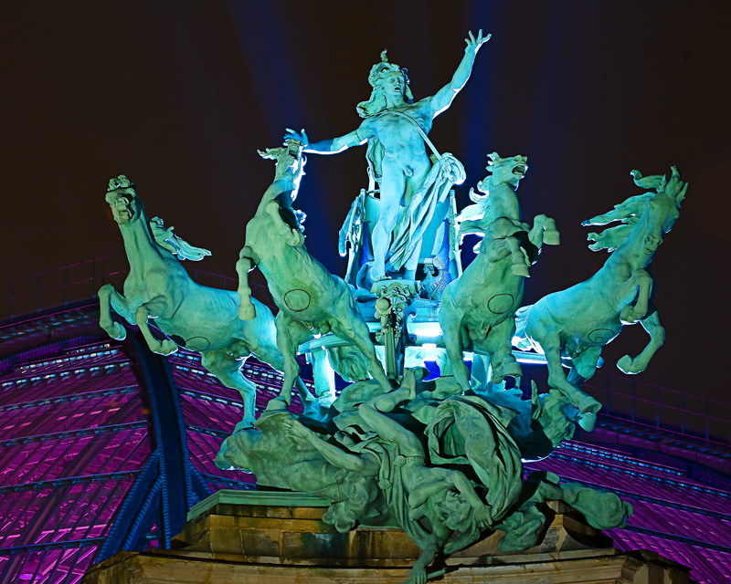

    Voici une photo de "L’Harmonie triomphant de la Discorde" une des deux scultures allegoriques du grand palais , oeuvre de Georges Récipon.
    J'ai fait cette prise de vu avec mon Canon 100-400mm qui revenait de révision car celui souffait de trouble de la netteté et avant révision il me faisait de la bouillie de pixels.:bash:
    J'attends donc vos avis pour me dire si d'après vous mon 100-400mm est bien réparé et offre le piqué et la nettété digne de cet objectif.
    Les conditions de prise de vue :
    Canon 40D + Canon 100-400 L IS + trepied Manfrotto + Telecommande + Mirroir relevé.
    BdB : Tungstene.
    IS : On sur mode 1
    A vos commentaires.
    • EXIF: Canon ( EOS 40D) | Canon 100-400 L IS | 135mm | 25s | f/22 | ISO 100

    Difficile voire impossible et surment bien trompeur sur une photo de cette taille compressée.
    Il faudrait l'héberger à 100% (ou un crop) avec une accentuation modeste ou nulle.
    f22 c'est pêut etre pas le mieux non plus..
    Et qu'est ce qu'ils ont dit les techniciens de la révision??
    Belle photo sinon, mais je préfère avec tout bleu nuit derriere (eoscpe je crois). Le toit violet bof..

    Moi je dirai oui, mais sur une image de nuit avec éclairage arrièredifficile d'être catégorique.En tout cas la photo me plait
    Voici ici l'image haute res : http://photos.salitis.net/eos-numeri...G_8094_MOD.jpg
    Citation Envoyé par Myso. Voir le message
    Non je te l'accorde j'aurais du ouvrir un peu plus
    Je n'ai plus les termes exactes, mais qu'il avait demonté l'objectif et reajusté les lentilles. Mais je retrouverais l'intitulé exacte sur la facture.
    Le toit violet , tout pareil que toi, il y a un spot qui change souvent de couleur sous la coupole ,quand j'ai fais la photo il etait violet, hier je suis repassé il etait vert.

    un test de piqué sur une LP de 25s...je suis assez dubitatif....

    Attention, d'après la notice : Jamais de stabilisateur avec un trépied!!! Ca ne fait pas bon ménage.
    D'ailleurs si tu regardes dans le viseur au moment ou tu fais la map et que le stab entre en action (sur trépied) tu verras que l'image se décale vers le haut ou vers le bas... donc trépied = stabilisateur off!!
    A part ça j'aurais effacé les ronds sous le ventre des chevaux avec une petite retouche.

    Sur le jpg hébergé la MAP semble etre sur la statue de la femme en bas (rigolo) au passage la forme des seins dans la gravité..), mais c'est vraiment pas un test evident en pose longue, contrastes etc.. .
    T'es tu fais un avis toi?
    sinon qqs pétouilles à f22
    Sur la photo ici pas grand chose à redire , meme sur tu as accentué.
    merci du tuyaux, j'ai plus qu'a recommencer.
    Bon, il faut que je teste sur une photo en plein jour, c'est vrai qu'avec le stab activé pour une photo de nuit et F22 c'est pas forcement le meilleur test.

    Ah la la... Moi j'aime bien les couleurs, ce qui me plait justement c'est ce côté "décallé" des teintes par rapport au sujet photographié.
    +1 pour les cercles sous le ventre des chevaux.
    Et, c'est vrai que la compression fait perdre beaucoup en comparaison de l'original.
    J'ai hâte de voir le résultat si tu y retournes...

    pour ma part, je ne parlerai pas du piqué car comme il a été mentionné plus haut, sur une image réduite et compressée...difficile de se prononcer
    je voulais juste ajouter mon avis sur cette discution afin de filliciter l'auteur car je trouve que les couleurs sont splendides ( éclairage des statues + éclairage violet du toit ) offrent une belle combinaison pour ce cliché.
    effectivement, les ronds sous les chevaux...bof
    je crois que l'éclairage violet est dû à l'expo sur les trains qui est fait actuellement au palais
    moi j'aime, d'autres non je crois, je pense surtout que le domaine de la photographie est très subjectif !!!
    grand bravo tout de même

    Chouette photo !
