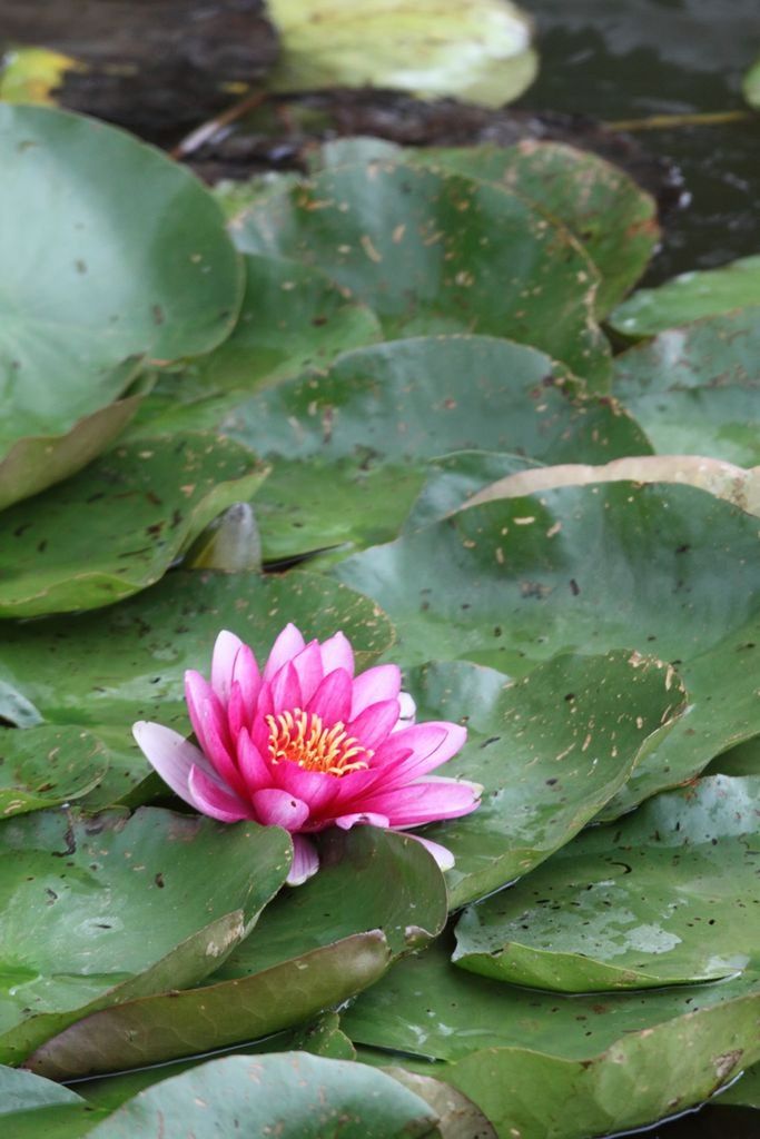

Nénuphar
bonjour,
un petit essai sans prétention
merci
a+
claude

Dommage un manque de netteté, les blancs cramés, saturation couleur et contraste un peu trop pousser ?, continu les essais, la persévérance fini par payée, courage......

Flou, poubelle. Sur APS C, multiplie par 1.6 voire par 2 la distance focale pour le temps d'expo (1/320 ici)
Je pense plutôt à un gros crop et beaucoup de perte lors de la compression, l'image ne fait que 105 ko ...
Sinon la compo est intéressante.

oui flou, car vent terrible au bord de l'étang , mais bon
j'aurais essayé, avec le 200 non is en +.
je ne la mettrai pas à la poubelle non plus,
car je ne vendrai pas à un catalogue (humour),
faut bien en avoir pour ceux qui n'en ont pas hihihihi
pour le 105 ko, j'ai réduit la photo à 1024 comme demandé sur le forum.
si c'est pas juste, j'aimerais savoir comment faire , merci
a+
claude

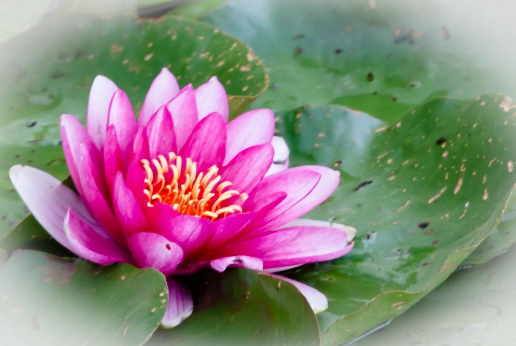

la photo originale
- EXIF: Canon ( EOS 50D) | 200mm | 1/250s | f/5.6 | ISO 800

La photo originale est meilleure pour la composition, mais, sauf erreur, le sujet est flou ; la vitesse trop basse en est probablement la cause.

Joli sujet que le nénuphar !
Le stabilisateur ne t'aurait pas été bien utile vu que le sujet devait bouger avec le vent...
Une vitesse plus élevée aurait pu mieux te venir en aide.
La composition en portrait est meilleure mais, si tu voulais obtenir un cadrage comme sur la 1, un format paysage dès la PDV aurait été une meilleure solution car cela t'aurais obligé à moins recadré, d'où moins de perte de qualité.
Pour le recadrage et la compression, avec DPP, est-ce-que tu avais la possibilité de monter un peu plus la qualité avec ce redimensionnement (par exemple monter en 6 ou 7 en qualité au lieu de 4 ou 5) ?

j'ai utilisé lightroom 4 pour le traitement, mais certainement pas encore
les compétences voulues pour traiter correctement. je vais persévérer.
je pense que l'is m'apporterait pas mal, mais le tout est de svoir
si ça vaut vraiment le coup car vu la différence de prix.
je n'arrive pas à faire des photos nettes et ça me gonfle.
merci de vos conseils
a+
claude

Il me semble que les feuilles en avant-plan sont à peu près nettes.
Il faut aussi peut-être quitter les modes pré-programmés (le mode macro semble utilisé ici) pour basculer sur les modes "créatifs" (TV, AV, voire M, AV ou M étant les plus pratiques pour ce type de sujet) et faire la MAP en choisissant un collimateur.

Quel collimateur était sélectionné? as tu reellement fait la map la ou tu croyais ?

pour info , la mise au point s'est faite entre les deux pétales en bas a droite de la fleur

si c'est en macro c'est une erreur de ma part,
la molette a due tourner quand je me suis déplacé
avec l'appareil
04/09/2012, 17h56 #24

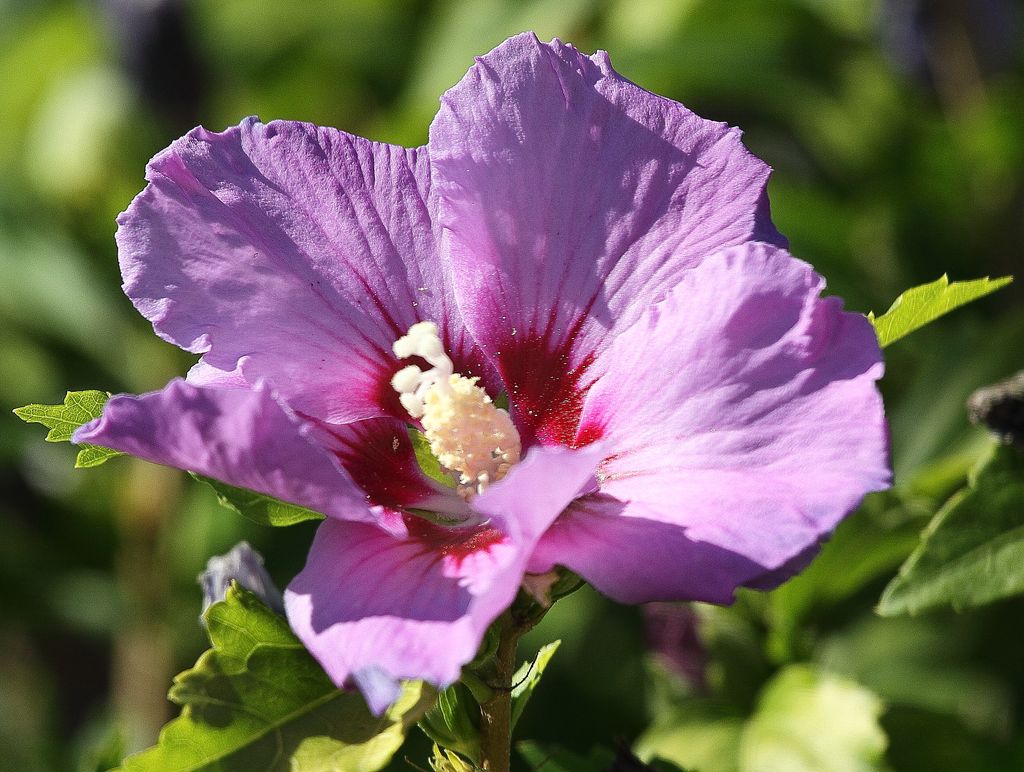

Pas spécialiste en matière de front et back focus, mais malgré le bruit présent et les iso élevés, la MAP me parait bonne.

Bonjour Claude,
Désolée pour le retard de réponse, mais je n'avais pas suivi que vos RAWs étaient en ligne.
IMG_9500 (98mm) - 50D - 70-200 f/4L + 1.4x
Vitesse 1/250 - f5.6 - Iso1250
IMG_9507 (102mm) - 50D - 70-200 f/4L + 1.4x
Vitesse 1/40 - f8 - Iso1250
IMG_9508 (102mm) - 50D - 70-200 f/4L + 1.4x
Vitesse 1/40 - f5.6 - Iso800
Vos photos ne peuvent par conséquent pas être nettes là où vous le souhaitez car la MAP est mauvaise (voir les collimateurs sélectionnés).
Par ailleurs, hormis peut-être la IMG_9500, vos vitesses sont beaucoup trop lentes (voir : 1/40).
Et je me pose aussi la question de l'utilité d'un extender 1.4 pour faire une 98mm et une 102mm. Ceci ne doit pas non plus arranger la chose, AMHA.
En revoyant le choix de vos collimateurs (les sélectionnez-vous vous-même ou bien en automatique?), et en augmentant vos vitesses, ceci devrait déjà faire une belle différence
