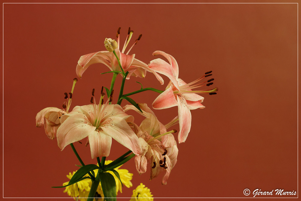

    En ce jour pluvieux ( d'un jour ) essai du 580 déporté.
    EXIFS ; 7D + 100 macro | 1/2 sec | f5 | iso 160
    26 150
    Beau rendu des couleurs, assez douces et vives à la fois.
    Peu emballé par la compo, pleine pastille et un poil serré... un petit carré ?
    J'y connais pas grand chose en éclairage et autre lumière, mais pour éclairer ma lanterne, quel intérêt d'une expo au flash avec un temps de 1/2s ?
    Bonsoir à tou(te)s
    Je ne connais rien au studio (si s'en est), mais le rendu est plaisant comme le dit Fab : Doux et vif à la foi.
    J'aurai laissé le lys seul, le bouquet bas/gauche n'apporte pas grand chose.
    Je suis suis surpris par la PDC en regard de l'ouverture.
    Pierre

    Merci de vos passages
    1° mea culpa ; dans les exifs il faut lire 1/6 sec. et f 9 ; comme j'ai fait une série similaire, j'avais récupéré ceux d'une autre photo.
    2° il s'agit juste d'un bouquet posé là ; j'ai essayé de l'éclairer au mieux , le fond est ... le mur, 2 m en arrière.
    Quant à laisser seul le lys, il aurait fallu l'extraire du vase et ... c'est du boulot !
    Bonsoir à tou(te)s
    Le myyyystère s’éclaircit
    Il n’empêche que plus je regarde, plus c'est plaisant. Je dirais (sans connotation péjorative aucune) que ça me rappelle les teintes des tofs des calendriers de la Poste.
    Pierre
    Pierre

    Pas faux...
    Mais 1/2s ou 1/6s, ça ne change pas grand chose dans la question lumière que je me (te) posais ?

    moi non plus j'y connais rien en flash, je m'arrache les cheveux à le comprendre LOL et ici le résultat me plait bien, juste cette composition un peu centrée

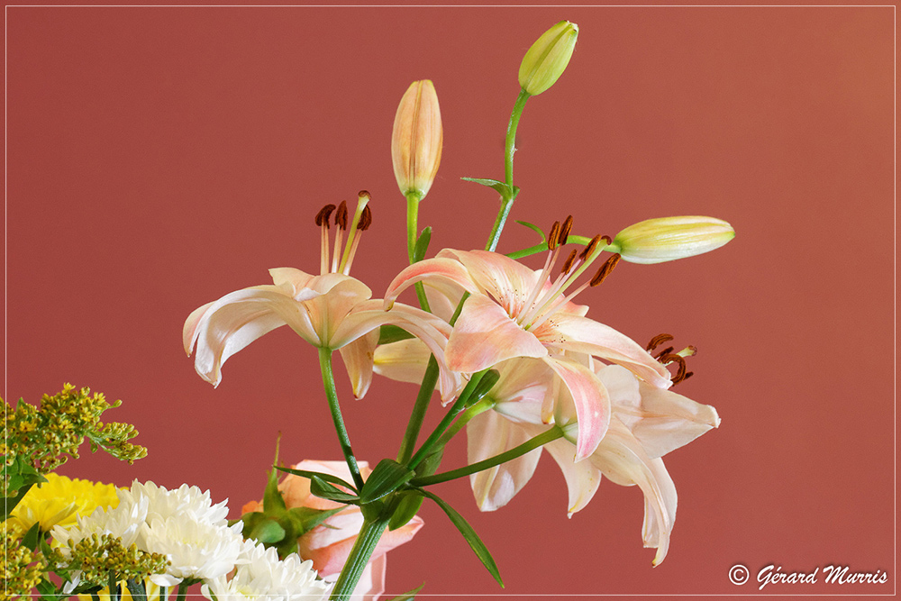

    Pour la lumière ; boitier sur trépied, mode Av, iso 160 histoire de limiter le bruit, f9 pour avoir une pdc qui inclut tout le bouquet, et , vu la clarté ambiante, la vitesse s'établit à ...
    Un 580 déporté, en bas à droite, et ... vous savez tout.

    OK merci pour la précision technique : donc tu fais ton expo puis ensuite le flash s'ajoute.
    Mais je ne comprends toujours pas pourquoi un flash unique à cette vitesse ??? l'éclair du flash est bien plus court me semble-t-il ?
    Il doit apporter un peu de lumière par la droite (donc créer aussi des ombres), mais donc quitte à faire une "pose longue", quel est l'intérêt du flash ???
    En résumé (et comme ce n'est pas la première fois que tu t'adonnes à cet exercice et que j'essaie de comprendre) qu'est ce que cela aurait donné sans le coup de flash pendant la "pose longue" ? (en plus d'être bête je suis têtu )
    Merci pour ton aide (ou celle d'autres experts es éclairage) !

    Voili ; j'ai refait 2 tofs, avec les mêmes exifs ( 1/6 sec | f9 | iso 800 ) ; une sans flash, l'autre avec ( un peu trop près, d'ailleurs )
    Look !
    26 150
    MERCI !
    Je comprends mieux maintenant
