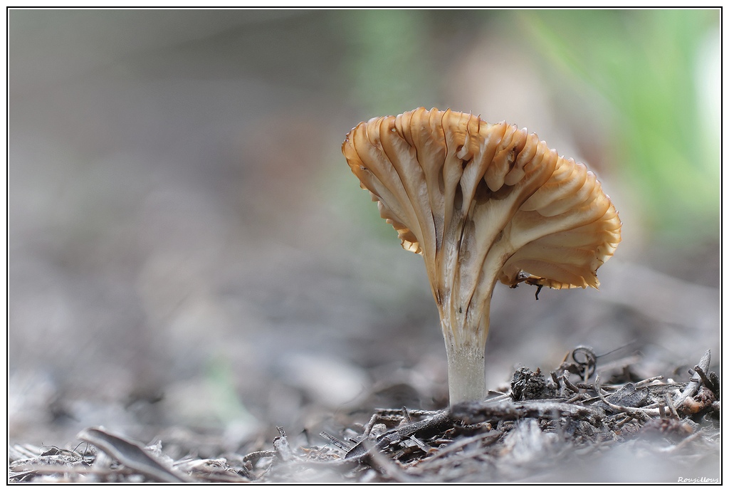

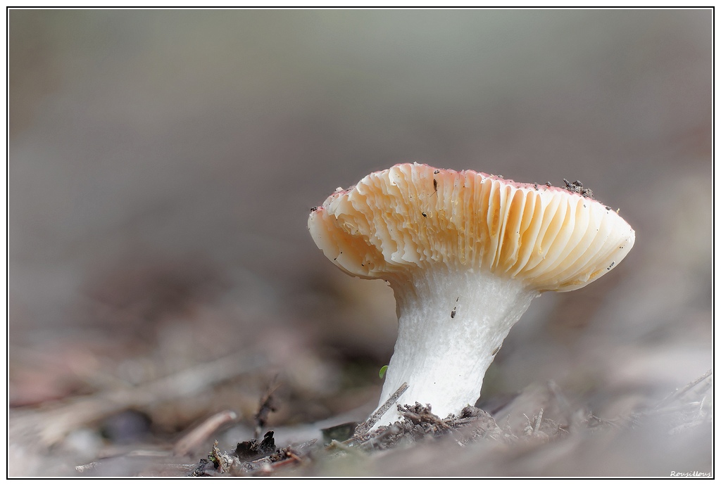

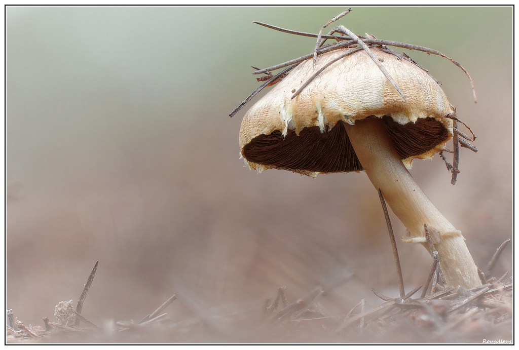

    Voici quelques compilations; des charlies s'y cachent. Toujours avec ML et Zerene.
    8 tirs
    • EXIF: Canon ( EOS 600D) | 100mm | 1/80s | f/2.8 | ISO 100
    Le même sous un autre angle, 10 tirs
    • EXIF: Canon ( EOS 600D) | 100mm | 1/100s | f/2.8 | ISO 100
    12 tirs
    • EXIF: Canon ( EOS 600D) | 100mm | 1/50s | f/2.8 | ISO 100
    10 tirs

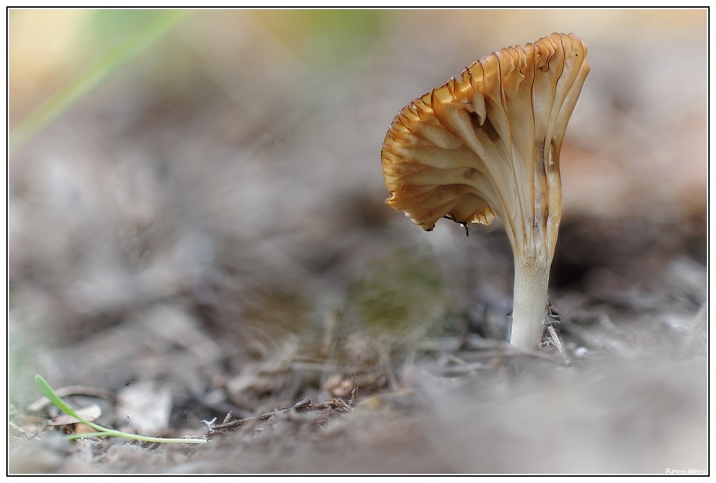

    Beau travail technique !
    La 3 est peut-être un peu serrée et le rendu de quelques contours est parfois particulier.
    Mais globalement des images plaisantes qui démontrent ta maitrise des outils

    excellente série Pierre avec un WOW pour la 3!!
    histoire de pinailler: j'aurais juste tamponner le morceau d'aiguille qui est trop bord cadre supérieur - mais là c'est franchment sublime cette 3

    Au delà de la technique tes plans sont époustouflants !
    Très belles prises, vraiment.

    @ Fab : la 3 est serrée (en haut), mais à mon corps défendant, l'appareil a glissé quand j'ai déclenché la rafale (toutes les photos ont été prises l'appareil posé au sol, calé avec des cailloux ou des bouts de bois). Je ne m'en suis aperçu qu'au développement car je suis un grand flemmard et je rarement le contrôle en visualisant les tofs emmagasinées... J'ai un peu recadré pour équilibrer (coupé en bas). Pour ce qui est de la maîtrise, disons que je commence. Pour ce qui est du temps chez toi, j'ai regardé les infos : j'espère que tu sais nager !
    @ denis : Pas mal de problèmes avec ces aiguilles : le vent soufflant, elles bougeaient. A la compilation, j'ai eu pas mal de 'trucs bizarres'... J'ai eu pas mal de mal a corriger sous zerene...
    Et encore, sur la première photo du post, par exemple, je n'ai pas pu corriger les artefacts sur le bord droit/haut du chapeau. Au delà des trucs qui se croisent dans des plans focaux très distincts, je pense que zerene n'est pas à l'aise avec les zones à fort contraste.

    Pour moi la 3, je l'aime bien avec ses aiguilles, ce coté pas propre apporte le petit plus, puis le glissement de l'APN nous offre un angle sympa, peut être un peu serrée, mais pas vraiment gênant, entre 1 et 2 je préfère la compo de la 1, après avoir bien apprécié 1 et 3, je suis moins en appétit (un peu comme la limace) pour la 4 (non ce n'est pas une indigestion) ... tes un chef, tu maitrises bien la recette pour ce genre de prise de vue, Bravo

    Super jolie ! j'adore la 3 et la 4 !

    trés belle série , le stacking donne vraiment de superbes résultats avec cette netteté parfaite et encore plus lorsqu'on maitrise tous les autres paramétres d'une belle photo comme toi !
    Une préférence pour la 3 pour la compo et cette belle lumiére dans le bokeh ...bravo !

    La trois un rien serré mais le rendu est top!
