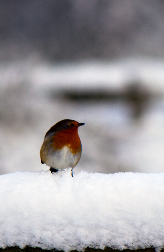

    Par défaut zozio vulgarus
    • EXIF: Canon ( EOS 7D) | 250mm | 1/250s | f/6.3 | ISO 100
    • EXIF: Canon ( EOS 7D) | 250mm | 1/125s | f/5.6 | ISO 100
    • EXIF: Canon ( EOS 7D) | 250mm | 1/125s | f/6.3 | ISO 100
    Quand je vois la production sur ce forum, je sens que cela va pleuvoir ou du moins neiger, allez-y j'ai besoin de vos conseils, d'avance merci.
    Membre Avatar de DomDom_one
    juin 2007
    1 211
    1DMKIII, 5D MKII
    Bj
    difficile de dire si tu as bougé, si l'oiseau a bougé ou si tu n'es pas net ( visée au mauvais endroit )
    attention si tu utilises plusieurs collimateurs autofocus en meme temps ( mode carré vert par exemple )
    il est préférable d'etre en priorité vitesse ou diaph et de choisir le spot central. l'auto focus fera la netteté là ou tu vises avec ton collimateur central
    tu as un zoom 55 250mm et tu l'utilises à fond de sa focale, or il est bien connu qu'un zoom n'est pas vraiment bon dans ses extrémités.
    sur la 1ère, tu es limite en vitesse : pour 250mm il faut etre au moins à 1/F soit 1/250ème. regarde tes vitesses sur les photos suivantes.
    tu es à 100 iso,tu pouvais monter à 200 iso pour etre au 1/500
    et monter à 400 iso pour fermer d'un diaph .
    recommence en respectant les données ci dessus puis poste les photos en donnant les conditions de prise ( sur pied, déclencheur souple, à main levée, mode priorité à .. , mode carré vert. etc.................
    et surtout: ne pas se décourager ...... allez, on y retourne:p

    Hello,
    Cela manque de vitesse, ce qui explique le flou.
    Tu aurais dû monter à 400 isos.
    J'ai aussi l'impression de fort crop non ?
    Nico
    Edit: Pas suffisamment rapide pour DomDom ! Tu n'as plus qu'à suivre ses conseils avisés.
    Membre Avatar de dbg
    Bordeaux
    1 049
    5D Mark iii x 2

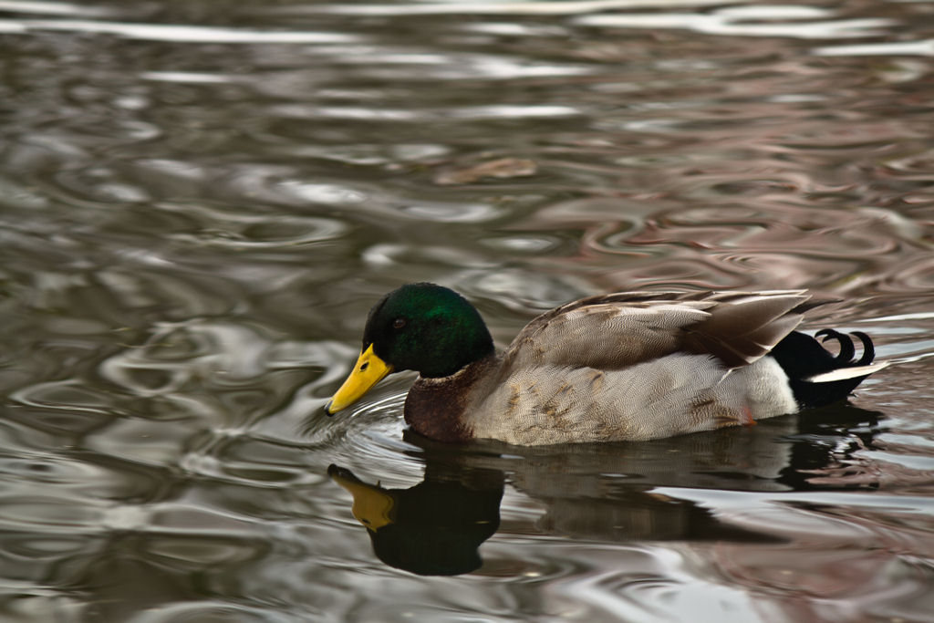

    Hé hé, oui, en effet, c'est pas top.
    Attention à la vitesse qui est trop basse. Sur le 7D, on n'hésite pas à monter les ISO.

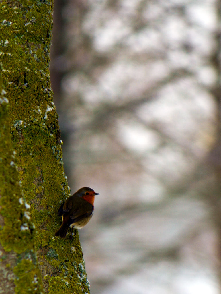

    La 1 et 3 auraient pu être sympa sinon.
    La 2 : la branche devant gêne vraiment la lecture de l'image.
    Il y a-t-il un crop de l'image?
    ah bah on a posté tous en même temps.. j'ai pris plus mon temps pour écrire...

    Merci Messeigneurs, collimateur central (pas le micro-collimateur) et en AV. Il est certain que j'aurais pu monter un peu en vitesse (pour descendre d'un diaf) mais je ne tremble pas trop avant l'apéro et j'étais appuyé le long d'un arbre, je crois que le flou est dû au fait que j'étais à une dizaine de mètres des rapaces à fond des possibilités de mon zoom...
    Et au redimiensionnement j'ai un peu forcé les niveaux pour cela pète un peu plus.

    la trois est vraiment belle et bien composé mais dommage pour ce flou de bouger.
    Je rejoins les autres pour ce manque de vitesse. En plus votre 250mm donen un meilleur rendu à f:8. donc ISO plus elevé (c'est la 7D un ISO 1000 reste bon), ta vitesse augmente donc plus de netteté et fermer d'avantage améliorer la netteté (bon ça diminuer la vitesse).
    Bonne continuation.
    JaaF.

    je veux bien croire qu'à 250mm il est moins bon, mais pas à donner des photos floues comme çà.
    Membre Avatar de Emil'
    Versailles (78)
    2 223
    7D Mk.II / 5D
    Citation Envoyé par RT17
    Il ne faut pas s'attendre à grand-chose en essayant de photographier un rouge-gorge à 10m à 250mm. Pour info, un oiseau de cette taille rendre pile-poil dans le cadre d'un 300 (sur APS-H) à la MAP limite d'un 300 fixe, soit 1,5m.

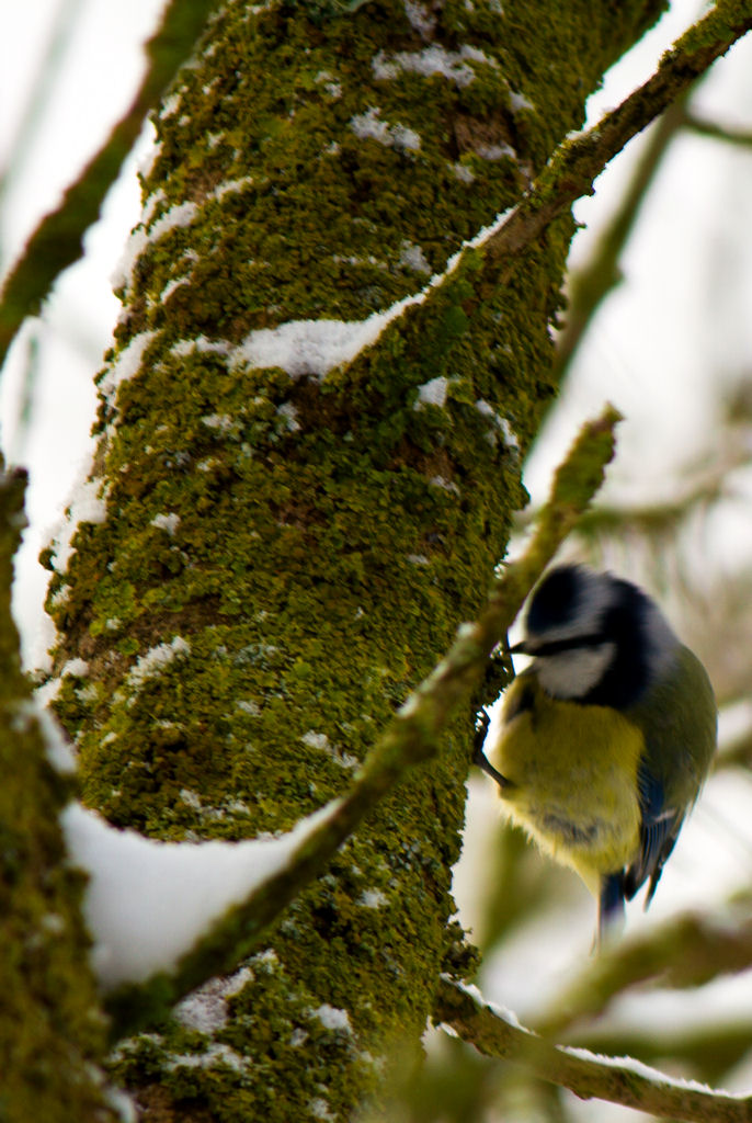

    Préférez-vous celui-ci, extrêmement rare.
    • EXIF: Canon ( EOS 7D) | 163mm | 1/40s | f/6.3 | ISO 100
    Membre Avatar de shamou
    Camp de base en Savoie
    5 116
    Encore une fois vitesse trop basse, beaucoup trop basse.
    Seb.

    Et oui, faite en même temps que les autres ...
    et si je bidonne les exifs ?
    ok =>
  29. #29
    5 116
    Au moins tu sais maintenant par quelle correction commencer.
    Seb.
