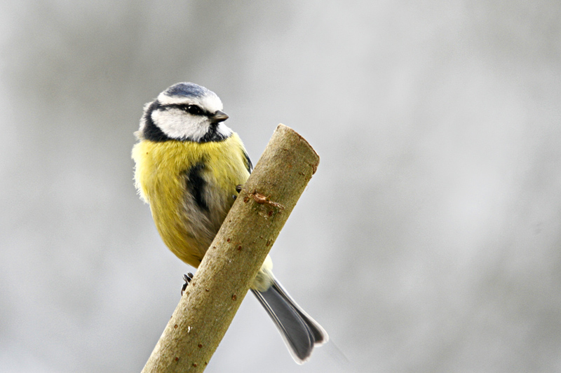

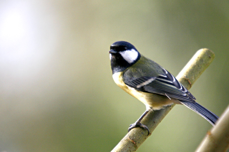

    je sais que l'apprentissage du bigma n'est pas facile donc je shoot j'arrete pas , je pense que c'est le seul moyen de se le mettre en main , que pensez vous de ses 2 photos
    1
    • EXIF: Canon ( EOS 30D) | 417mm | 1/500s | f/5.6 | ISO 500
    2
    • EXIF: Canon ( EOS 30D) | 417mm | 1/160s | f/7.1 | ISO 500
    Manque de netteté sur la première ; de ce point de vue, la seconde est plus réussie.
    Bonnes compositions.
    juin 2004
    4 215
    Manque de netteté peut-être du à une vitesse trop basse. Mais je penses surtout mauvaise mise au point. Sur la première on voit la mise au point faite sur le devant de la branche.
    Sur la seconde c'est de même, la branche est parfaitement nette mais pas l'oiseau.
    Dommage, faut continuer l'apprentissage.

    +1 avec les commentaires précédents
    les exifs seraient un plus pour analyser ( enfin ceux qui savent ) tes photos.
    Bonne continuation dans ton apprentissage

    La 1 en effet map en avant de la tête
    Alors conseil : bien sûr le classique Cfn4 et collimateur central, voir retouche manuel si nécessaire. Alors cela vient ici d'un truc important : plus vous êtres proches de l'oiseau plus il faut fermer et moins il faut louper la map à l'endroit juste. Car à F5.6 et proche la PDC est courte ne permettant pas parfois de voir nette l'intégralité d'un oiseau de petite taille. Donc il faut fermer plus si nécessaire (si il le faut monter un peu les ISO, à 800 cela étan encore assez propre) ou faire très attention à la map
    Bonne continuation, tu vas voir que tôt ou tard tu arrivera à dompter la bête

    la première est moins bonne
    mais par contre sur les deux la pdc et bonne , la deux est bien net
    c'est que mon avis , je pense que ce sigma 50.500 est lourd donc il ne faut pas bouger car cela pardonne pas
    régis va ce faire les biceps dessus pour dompter la bete :goodluck:
