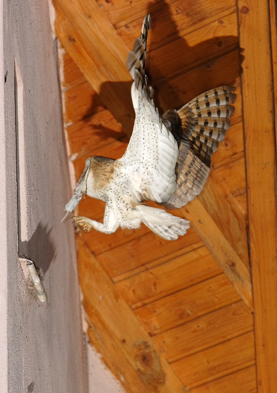

    Un couple de Chouette effraie.
    Je vous poste cette première image pour avoir des pistes d'améliorations.
    Le Flash utilisé est un vieux flash T32 olympus sur la prise PC. en 1/2 puissance pour figer le mouvement. (les essais à pleine puissance se sont révélé flou)
    L'ombre porté, un peu dure, comment l'atténuer ? (Un deuxième flash que je n'ai pas ? autres solutions ?
    Augmenter la PDC en augmentant les iso ? Les ailes sont bien nettes les pattes un peu limites (évidemment la MP est faite à l'avance sur le rebord du trou d'envol éclairé par une torche)
    Voila et merci d'avance de vos futures idées, conseils et commentaires
    • EXIF: Canon ( EOS 20D) | 70-200 L is | 200mm | 1/250s | f/4 | ISO 400

    Eh bé, a part le coup de fash un peu trop puissant peut-être et la position du photographe, elle est bien cette photo.
    Super nette, avec l'ambiance du chasseur qui ramène la pitance à la maison. Bravo.
    Si toutefois, tu peux la refaire, un point de vue un peu moins en contre plongée et un peu plus serrée, le tout en maitrisant le puissance du flash (-1 à -2 EL) et tu dravait avoir un photo vraiment tip top.
    PS : pour l'ombre portée tu peux utiliser un difusseur ou un reflecteur (surface claire) pour les atténuer.

    salut excellente photo avec son repas la patience sa paye
    sinon pour un animal qui sort la nuit dur dur le coup de flash pour elle
    elle ne sais pris le mur par le fete qu'elle sois éblouie:p elle me donne cette impression mdr @+

    Citation Envoyé par engel Voir le message
    Le flash, pas de maîtrise possible. C'est plein pot ou 1/2 puissance le tout en manuel évidemment. Je suis à 1/2 puissance pour augmenter la vitesse de l'éclaire et le flash est équipé d'une lentille de Fresnel pour concentrer la lumière. Je suis quand même à 15m.
    Alors un diffuseur, j'y ai pensé, mais ou le placer pour créer une source secondaire sans effrayer mes effraies ??
    Bon je sais qu'il faut que je m'achète un flash moderne ou 2 et un STE2.
    Le chalenge c'est de faire avec ce vieux matos (faute de crédit)
    Pour l'angle, bien sûr, tu as raison, mais là du coup c'est l'échafaudage qu'il faut.
    C'est dur la photo...

    Citation Envoyé par thai-zenn Voir le message
    Non je ne pense pas trop la gèner, le flash est à 1/2 puissance donc NG 16 et je suis à 15m. Quand je photographie, son comportement ne change pas, elle nourrit normalement...

    Déjà la photo est nette, le sujet intéressant...tu as bien de la chance d'avoir des effraies chez toi!
    Non, ce qui me gêne c'est pas trop la dureté de la lumière (liée aussi au fond lambris), mais c'est le cadrage...faudrait arriver à niveau par le biais d'une installation de ce type:
    http://img167.imageshack.us/img167/1135/indexphpjt1.jpg
    ou bien installer une cellule IR . l'idéal serait de saisir la chouette de face quand elle entre dans sa loge :p
    cordialement

    Peut-être l'apn sur en hauteur avec la map faite préalablement et une télécommande filaire ?

    Excellente photo, si tu as la possibilté d'en refaire avec toute les remarques citées plus haut n'hésite pas à nous les poster

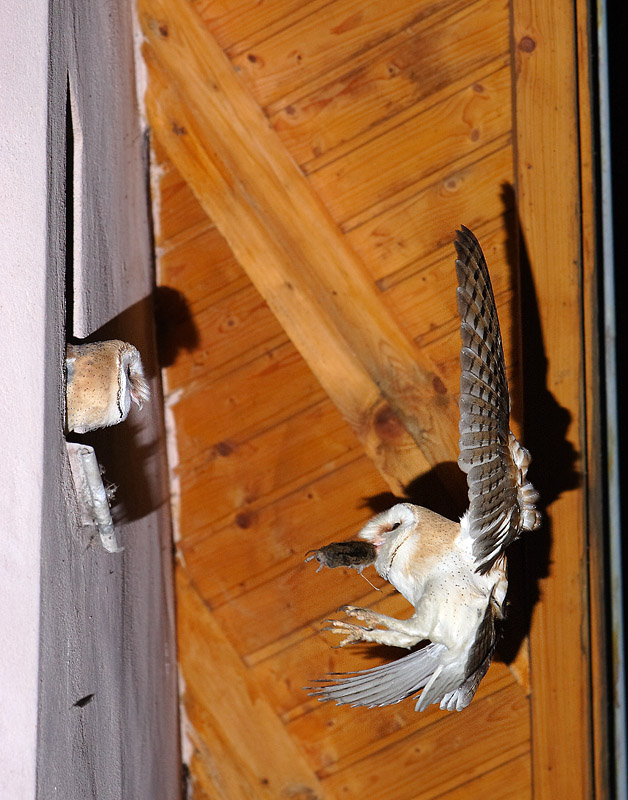

    J'ai refait des essais cette nuit avec 2 flashs et une échelle...
    Pour l'instant, c'est moins bien. Le 2e flash ne permet plus de figer le mouvement. Les ombres sont moins dures, pour réduire la puissance du flash intégré (et donc augmenter sa vitesse) je suis passé à 800iso et le bruit est là.
    Pour l'angle c'est un peu mieux ...(1h 1/2 sur une échelle à 3m du sol, faut y croire, le nid est à 9m).
    • EXIF: Canon ( EOS 20D) | 200mm | 1/250s | f/6.3 | ISO 800
    Et merci à tous encore de vos avis et conseil, (je persévère, mais l'échelle c'est un peu juste)

    je ne connais pas ta configuration de ton grenier mais l'ideal serais de la shooter de face quand elle pénetre a l'iterieur.

    C'est déjà bien mieux!
    bravo pour tes efforts, récompensés tout de même...
    T'as pas moyen de placer ton boîtier plus haut, et de déclencher à la télécommande?

    Citation Envoyé par TYBALT Voir le message
    Non ce n'est pas possible, la fenêtre donne directement sur une caisse en bois installée pour les chouettes et cette caisse est totalement fermée, je verrai ça pour l'année prochaine.

    Citation Envoyé par alfa Voir le message
    Je n'ai pas de télécommande et sur le 20D, une galère à faire soit-même.
    si je monte plus haut j'ai des branche d'arbres qui arrivent dans le champs, mais je vais voir...
    Au fait, tu trouves la 2e meilleure ? Je préfère pour ma part la 1ère en matière de netteté et de piqué.

    Je parlais de la hauteur, donc du cadrage...c'est vrai que la 1 est bien maîtrisée et les attitudes plus intéressantes!
