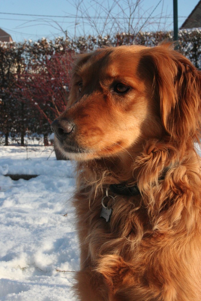

    Bonjour à tous!
    Voila, je me décide enfin à venir exposer mes photos à vos critiques qui ne feront que m'améliorer.
    J'utilise un Eos 350D avec le 18-55 mm de base (faute de moyens malheureusement )
    J'aimerais vos avis sur les clichés de Chipie, mon chat et Petula, mon chien
    Merci d'avance!
    juin 2009
    Caveirac
    Canon EOS 350D
    18-55mm 3.5/5.6 EF-S - 75-300mm 4/5.6 EF-S - 50mm 1.8 EF - 50mm 1.4 FD - 135mm 2.8 FD

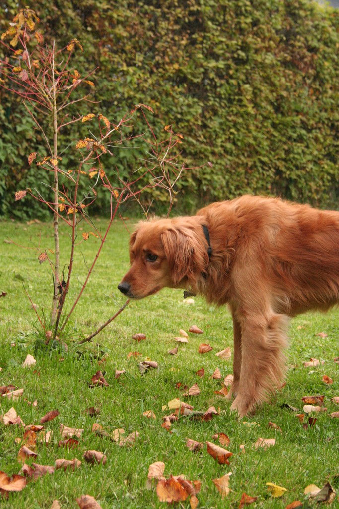

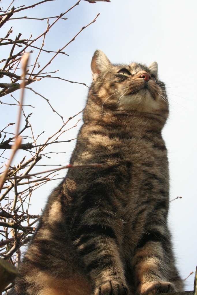

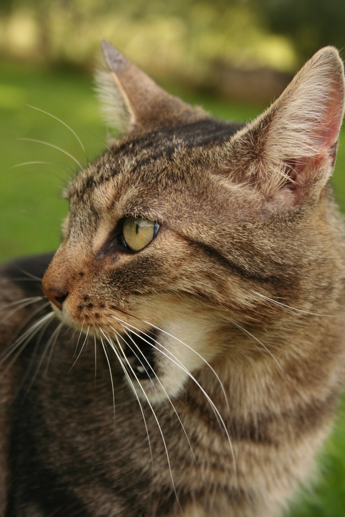

    La 1 : faible luminosité, la balance des blancs n'est pas correcte et le bruit trop important.

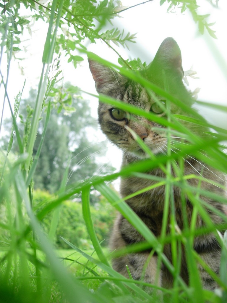

    La 2 : très bon point de vue et cadrage ! un seul petit regret ... un peu trop surexposée à mon goût - le ciel est cramé -.

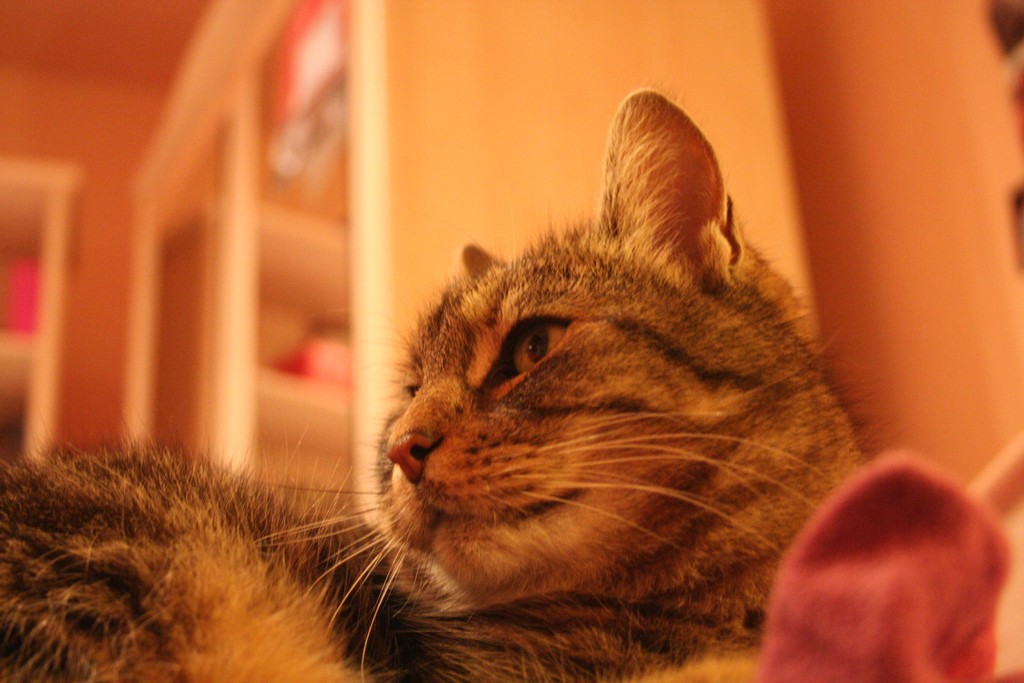

    La 3 : je n'aime pas le cadrage, l'oreille est coupée et la prise du dessus "écrase" le sujet.

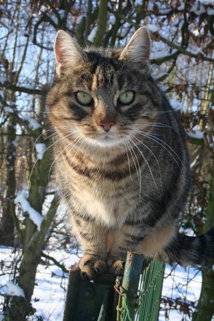

    La 4 : très belle photo, dommage que le cadre soit un peu trop serré.

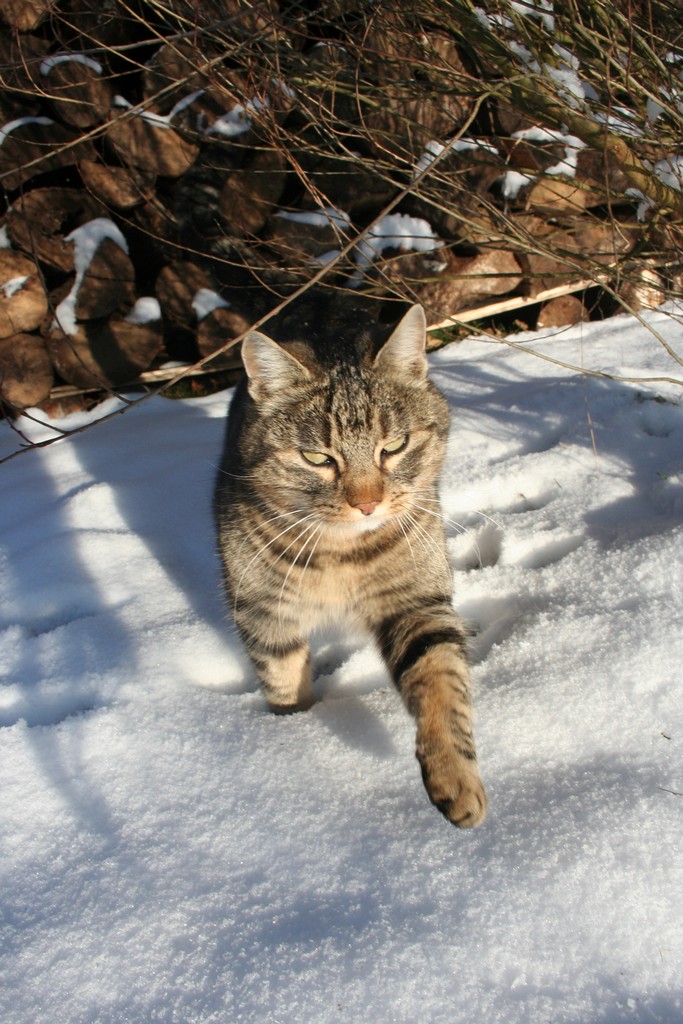

    La 5 : le cadre est trop serré - pas assez d'espace sur le côté droit du chien - et tu aurais peut-être dû fermé un peu plus ton diaphragme pour éviter cette impression floue et obtenir plus de détails dans le pelage - c'est OK avec le grain de peau d'un être humain ça lisse les imperfections mais pour un animal son pelage perd en netteté -.

    Des images centrees figees et sans grand interet pour moi : prends les animaux en action .... revoies les grandes regles du cadrage.
    Tes reglages sont assez aberrants - 1600 iso F16.0 F13.0 ...... tu devrais prendre ton apn en main et ne pas le laisser commander : laisses tomber le mode Auto si tu veux faire quelques progres et consultes les forums " Atelier prise de vue " et " Discussions techniques ".

    C'est vrai que tes cadrages sont en général un peu serrés. Essaye de donner plus d'air à tes photos pour qu'elles respirent un peu plus. Néanmoins, j'aime beaucoup les deux dernières de ta série, elles sont très sympa.
    Par contre, pour la première, méfie toi de la balance des blancs. Lorsqu'on photographie en intérieur ou en faible lumière, le piège c'est de sortir des photos à la teinte orangée pas naturel du tout. Personnellement, j'utilise le raw pour me préoccuper (un peu moins) de ce type de problème et le régler après coup.
    Tu t'en sors quand même pas mal avec ton 18-55

    Pardon, mais tout à fait amicalement, essaie de bosser ton coup d'oeil et tes cadrages. Regarde les photos de la section animaux domestiques. Quelques règles : ne pas centrer, se mettre à distance (au moins à 2m pour éviter les déformations), et se mettre à leur hauteur pour éviter la plongée. Attention aux éléments coupés comme les pattes, les oreilles, etc...
    Tu pourras trouver quelques règles de base pour la composition des photos ici.
    La technique c'est bien, mais si la composition n'est pas bonne, ce n'est pas le mode Av ou un 50mm qui sauvera quoi que ce soit !

    Cette phrase m'a choquée ... Je connais et j'ai deja parcouru ce tutos de cadrage! C'est vrai que je ne les ai pas encore appliquée car les photos ont été prises en hiver et que je l'ai lu il y a à peine une semaine!
    Se mettre à la hauteur d'un chat perché dans un arbre, il faut déjà y aller !
    Le prendre du dessous, lui donne justement un sentiment de superiorité que j'aime :rolleyes:
    Je prendrai compte de ta critique dans mes prochaines phtotos
    Je suis une amateur en apprentissage. Je trouvais la compo assez bonne justement! Ca mettais en valeur ce que je voulais.
    J'essayerai de decentrer un peu la prochaine fois
