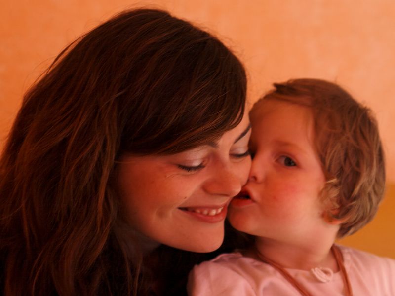

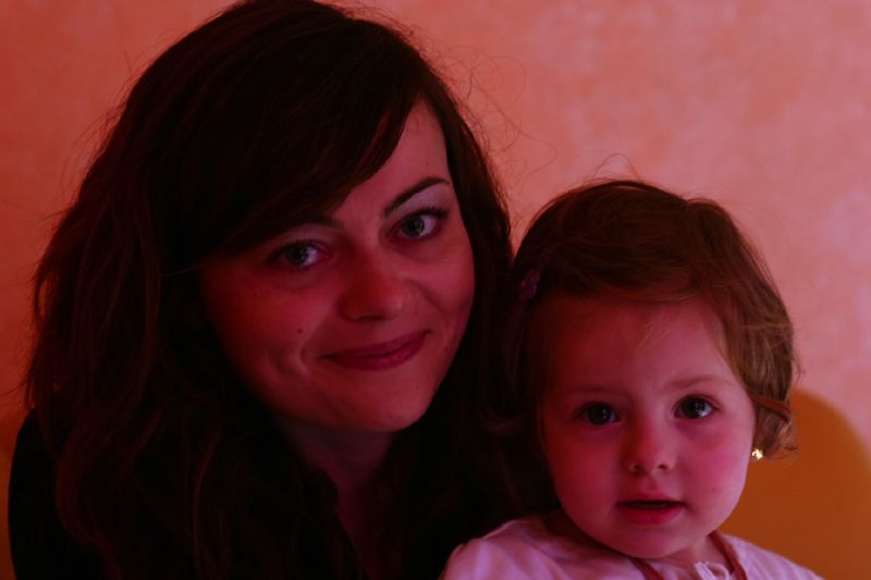

    Besoin d'aide, comment vous post traiter des photos comme celles ci
    • EXIF: Canon ( EOS 20D) | 28-70 f2.8 | 68mm | 1/25s | f/3.5 | ISO 100
    • EXIF: Canon ( EOS 20D) | 28-70 f2.8 | 60mm | 1/30s | f/3.5 | ISO 100
    Merci bonne nuit

    Avant de postraiter, commence déjà à avoir un bon résultat avec tes paramètres de départ. Donc là augmente l'iso pour gagner en vitesse et avoir tes sujets nets.
    Ajuste ou règle également ta balance des blancs.
    Quand tu auras déjà ça de bon, tu n'auras quasi pas de post traitement à faire.

    A mon humble avis le post-traitement ne pourra pas rattraper le flou de bouge qui je crois est du a une vitesse trop faible (1/30s pour 60mm sur la premiere, 1/25s a 68mm pour la seconde).
    Quelques pistes a explorer :
    - si vous n'avez pas de trepied, essayez de poser l'appareil ou le coude / poignet sur un coin de meuble ou de table ca aidera a eviter le flou de bouge de la main levee ;
    - sur les exifs je vois une correction d'exposition a -2 steps, essayez peut-etre de la remettre a zero (car si une correction negative peut "guider" le boitier en mode Av pour se satisfaire de moins de lumiere, ca n'est pas assez pour eviter le flou de bouge ici, et de plus le post-traitement pour eclaircir l'image et remettre l'exposition a niveau va generer du bruit).
    - un flash serait le bienvenu (meme un 28-70 2.8 "magique" ne peut pas tout faire si l'eclairage est faible ), si vous n'avez pas de flash externe essayez tout de meme le flash du boitier (s'il y en a un sur le 20d) peut-etre avec un emballage opaque de film pellicule pour servir de diffuseur et adoucir la lumiere du flash (j'ai vu des discussions sur comment creer un diffuseur a partir de boites pellicule sur ce forum) ;
    --> si vous n'avez pas de possibilite de poser le boitier / le bras et aucun flash a disposition, essayez de "monter" les valeurs ISO vers 400, 800 ou plus... Meme si ca cree un peu de "bruit" le resultat sera je pense meilleur car ca permettra au boitier de conserver une vitesse raisonnable (j'ai lu ici une "regle" approximative disant que la valeur de vitesse devrait etre inversement proportionnee a la focale utilisee (exemple au moins une rapidite de 1/60s pour une focale de 60mm, 1/50s pour une focale 50mm etc.)
    --> enfin si rien n'y fait essayez peut-etre de diminuer un peu la focale (50mm par exemple) en cadrant un peu plus large, ca aidera a limiter le flou de bouge pour une vitesse donnee... et pourquoi pas "ouvrir" le 28-70 a f/2.8 (en surveillant la profondeur de champ) au lieu de f/3.5 pour gagner en prise de lumiere et ainsi gagner en vitesse (= amoindrir le flou, car je vois ce probleme comme central) ?
    Enfin vous faites comme vous voulez ce n'est que mon humble avis de debutant
    Si c'est le rattrapage de ces photos en particulier qui vous interesse car difficile de refaire la pose, je laisserai le soin de vous guider aux experimentes du post-traitement car je "barbotte" encore...

    un 20D à 800ISO c'est encore bon et 1600 cela passe encore (mais mieux en N&B). Prends tes photos en RAW pour pouvoir corriger la balance des blancs avec DPP (fourni avec le boitier + mise à jour gratuite sur internet). Augmente la vitesse 1/80 ou même 1/125s. Pour la première F2.8 pourrait donner quelque chose car les deux visages sont dans le même plan mais F3.5 ou F4 est mieux, mais pour la deuxième c'est au moins F4 et peut-être même plus pour avoir les deux visages nets. Essaie de dégager les modèles du fond.
    Allez recommence parce que les modèles le valent bien et sont détendu. Surtout la femme que je trouve très photogénique sur ces deux photos, tu as bien su capter le moment, la fille par contre est un poil crispée. En général pour les enfants les poses doivent être très rapide et ne pas hésiter à parler pour la détendre, et surtout bien choisir le moment ou elle est disponible.

    on sent la complicite dans les regards,
    je peux te proposer cela en post traitement
    mais il faudrait l'originale (celle ci est deja compressee)
    retouche
    - balance de blanc
    - contrate (niveaux) ici il aurait fallu l'originale (la retouche a ajoute du bruit)
    - nettete
    -eclairage specifique des yeux
    - debruitage avec neatImage (on a pardu un peu de grain sur la peau)
    c'est vite fait et donc sans pretentions
    elles ont les meme yeux ...
    je jette la retouche si elle ne te plait pas
    Membre Avatar de swoop
    237
    Canon F1+30D
    Tamron 17-50 2.8 | canon 50mm 1.8 | Canon 70-200 F4L
    salut sylvain.
    voila la mienne de contribution, et avis aussi.
    joli portrait malheureusement flou, mais le regard vaut le post traitement.
    hesites pas à utiliser des lumieres supplementaires pour ce genre de portrait, hallogene, lampe de chevet, et le flash bien sur, en reflection bien sur pour laisser du relief à ta photo.
    les couleurs sont pas top top par contre, alors me suis permis de te la mettre en noir et blanc.
    melangeur de couche avec reglages des couches bien sur.
    niveaux
    courbes en S
    correction selective
    tons foncés/tons clairs
    outils densite+ et - par zone, sur un 2e calque a 40%
    teinte saturation
    vignetage leger avec flou gaussien
    Renforcement/plus net sur l'ensemble de l'image.
    et passage sous neatimage
    sans neat image
    avec
