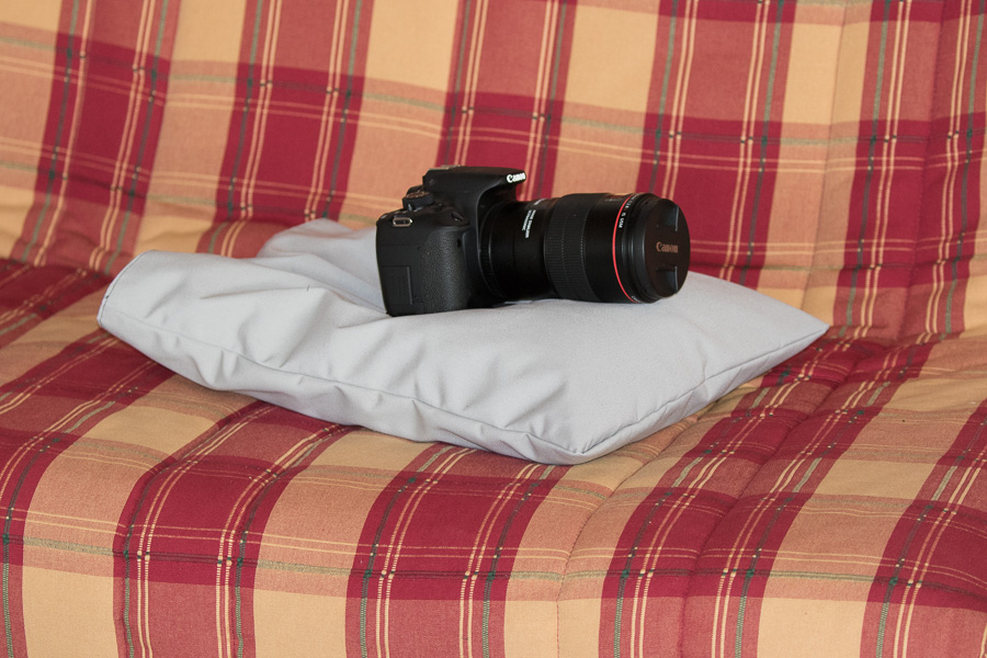

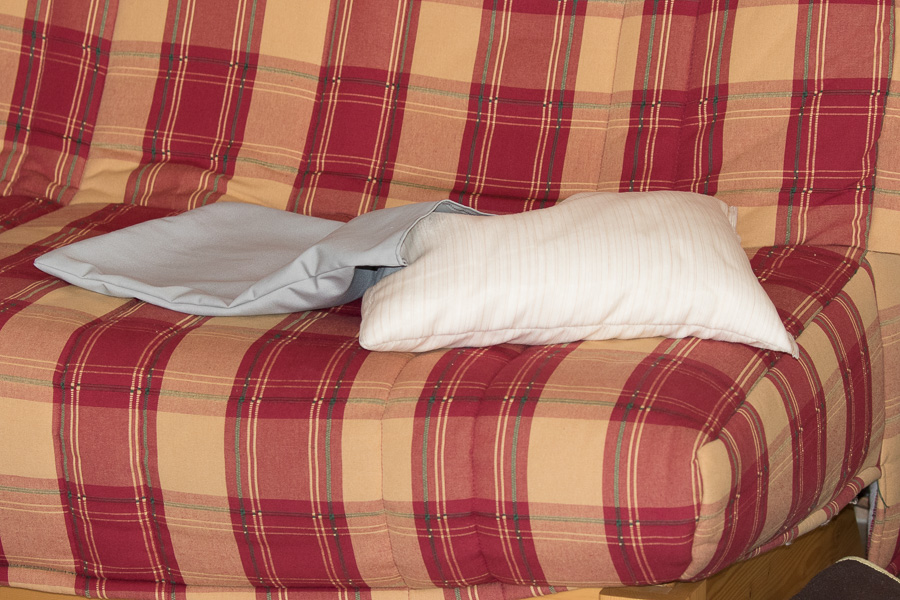

    occupation du dimanche :
    une double housse en voilage pour rideau remplie de micro billes de polystyrène . Une dernière housse en tissu résistant à l'humidité et aux taches et fermée par du velcro . Voilà un coussin bien pratique et tout léger .

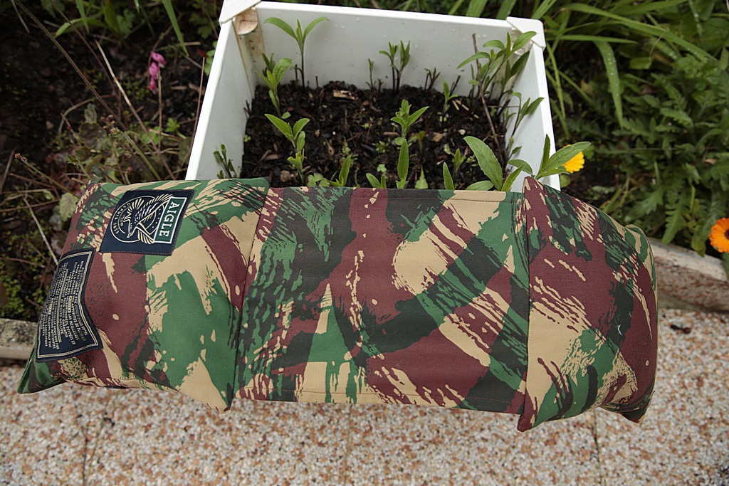

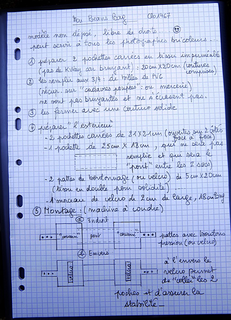

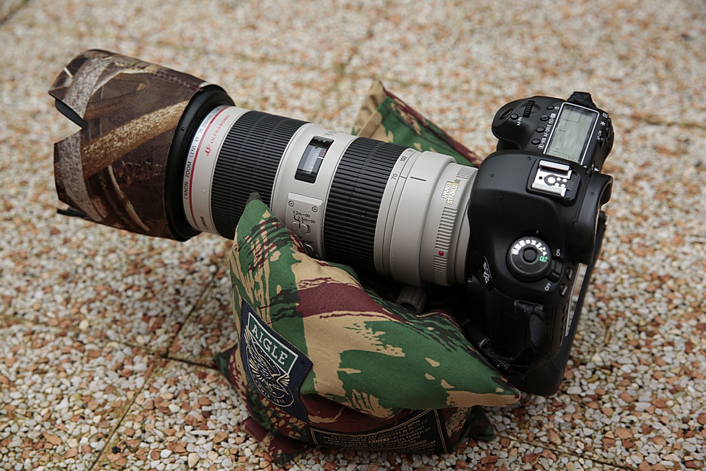

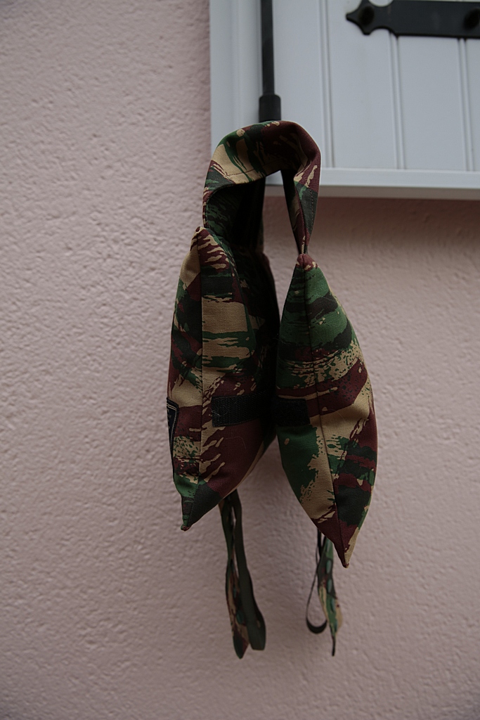

    Comme Flany , je me suis fait mon "beans bag" mais en copiant un modèle vu chez un pro. Il a l'avantage d'être un peu modulable en fonction des situations....(oui copier c'est pas bien....)
    Très facile à faire :2 poches carrées de tissu imperméable (une vieille parka usée jusqu'à la corde )remplies aux 2 tiers...insérées dans 2 carrés de tissu "nature" et les 2 poches sont reliés entre-elles par un pont (tissu chamarré) qui est confortable pour mon boitier.
    Aux 2 extrémités j'ai inséré dans chaque coté une patte de boutonnage (pressions PVC)....et "luxe" : des cordelettes pour le suspendre quand il est mouillé....
    PS: les étiquettes cousues dessus sont les derniers vestiges de la parka usée et découpée....(je l'aimais d'amour celle-là! 10 ans ensemble!)
    Je peux faire un schéma pour ceux qui le souhaitent...

    Superbe réalisation colo en plus la forme permet un portage sur l'épaule, bien vu. La solution du jean paraît très intéressante aussi, que de bonne idée sur le site.

    Pouvez vous nous donner une taille ou un croqui de vos réalisationS ?
    mai 2014
    Normandie /Alsace
    3 449
    Canon EOS
    Et voilà....
    En retard , car j'ai commencé par faire un scan et (c'est logique) il est refusé par le serveur....donc j'ai rapidement photographié mes explications....pas superbe , mais lisible....Si besoin d'autres explications et précisions : dites le : je ferai ce soir car là je me sauve.....
    Bonne journée à tous...

    Merci pour ce retour rapide. Je pense que ça vas faire l'affaire. Recherche de la matiere premiere et au boulot.

    Le mien est très simple , c'est un simple coussin d'environ 30 * 40 . Il est composé comme expliqué au début du post d'une première housse faite avec du voilage pour rideau ( utilisé en double pour une meilleure résistance ) et remplie de micro billes de polystyrène ( les mêmes que dans les coussins d'allaitement ) . Ensuite il y a par dessus une deuxième housse en tissu résistant à l'humidité et anti taches ( pour les stores ) et cette housse est fermée par un velcro . Elle peut être retirée pour la mettre à la machine si besoin . La première housse en voile est complètement piquée sur les quatre côtés .
    Pour faire de la rando on peut diminuer la taille , environ 16-18 * 22-24 .
