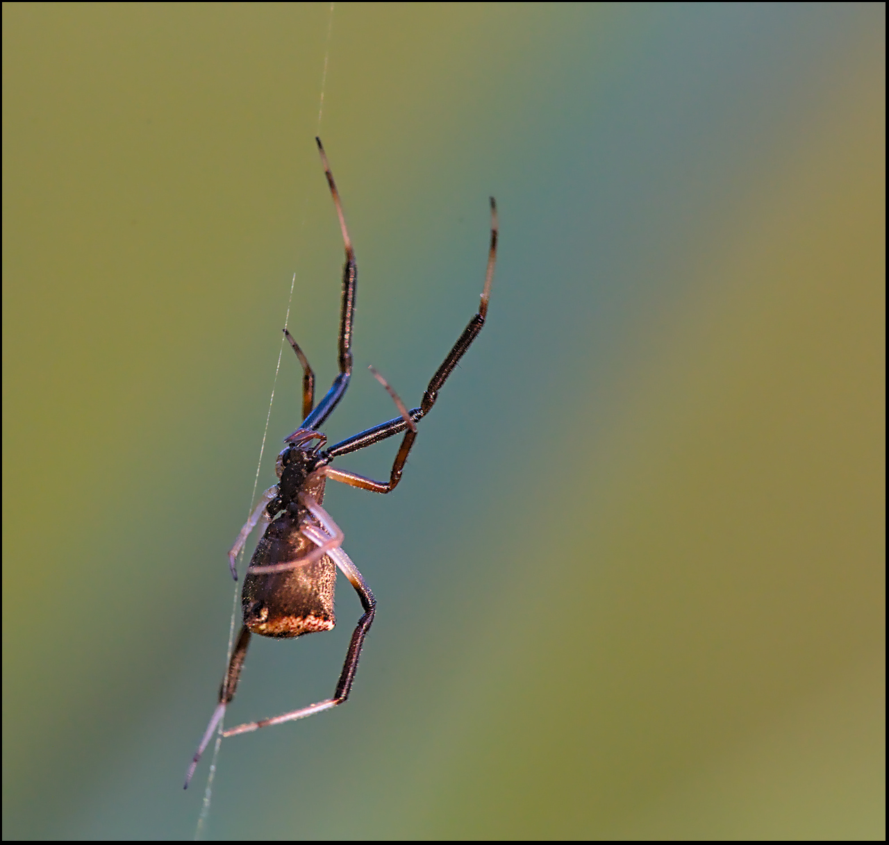

    Par défaut Une araignée multicolore
    Une petite araignée débusquée dans un bouquet d’iris
    • EXIF: Canon ( EOS 6D) | non IS + 2X bonnette 500d | 300mm | 1/200s | f/16 | ISO 4000

    bon, vu le nombre de réponses, je m'y colle....
    l'image souffre des mêmes problèmes de base: iso trop élevés, avec perte évidente de piqué en partie également due à la vitesse, et une MAP qui aurait dû être au pire sur l'abdomen, mais les yeux non visibles font qu'on ne trouve pas de véritable point d'entrée dans le cliché ...
    en te reculant et en aérant ton sujet, tu y gagnes en profondeur de champ et donc en lisibilité... après, il ne faut pas hésiter à tourner autour du sujet pour trouver un angle qui marche, mais surtout garder les yeux - c'est l'entrée essentielle dans la plupart des clichés, même sur une macro d'araignée
    je te l'ai déjà écrit: le montage bonnette sur 300 mm est très difficile à bien dompter et en plus très capricieux - le moindre petit mouvement de ta part ou la moindre brise se paie immédiatement par un décalage de la MAP

    Merci pour ton passage et avis
    Effectivement, comme tu le dis joliment, il manque un point d’entrée dans le cliché.
    Merci, tu as mis le doigts sur le problème que je n’arrivais pas à trouver. J’ai volontairement posté cette image parce que quelque chose ne me plaisait pas dedans mais je ne savais pas quoi...

    Salut Eric , j'aime l'idée de cette compo avec cette araignée sur son fil , pour tout le coté technique je rejoindrai comme souvent Denis sur son analyse , comme lui je dis souvent de tourner autour de son sujet , cela peut changer considérablement le rendu parfois ...

    Merci pour ton passage, pour ce qui est de tourner autour j’y pense mais dans ce cas je ne pouvais pas, la photo est prise de mon chemin et je ne veux pas piétiner l’herbe pour pouvoir la faucher pour en faire du foin…
