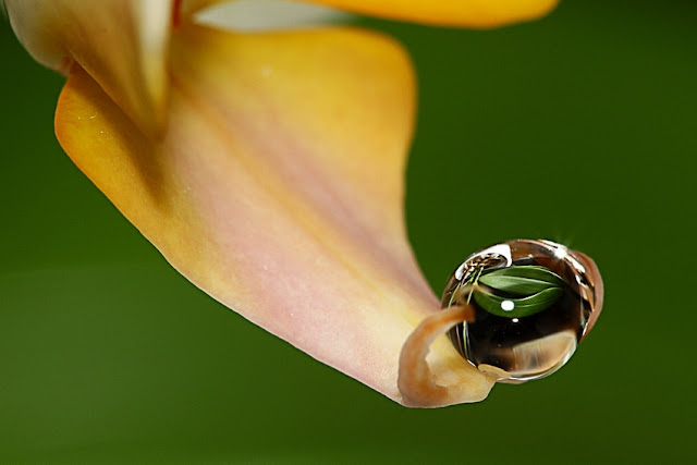

    Bonjour à tous.
    Voilà le papa noël m'a bien gâté avec ces nouveaux jouets et je suis ma foi plutôt satisfait du résultat. Bon c'est pas génial mais j'apprends à dompter les 2 nouveaux arrivants... Surtout le flash, j'ai encore du mal pour ne pas avoir le fond tout noir... Si vous avez des conseils!!!:thumbup:
    J'ai utilisé le flash interne + le flash externe en déporté pour éclairer le fond afin qu'il ne soit pas trop sombre.
    A vos commentaires.
    Sans bonnette
    200 iso-F 11-1/250s
    sans bonnette
    iso 125-f11-1/160s
    Avec!
    iso 125-f11-1/200s
    Merci de votre passage.
    Alain
    Dernière modification par Melih ; 27/12/2010 à 16h12.

    Le père Noël ne s'est pas moqué de toi
    Bel effet de flash double : préférence pour le fond de la 2, plus uniforme.
    Sur la 3, l'effet flash est important sur la goutte mais là tu ne pouvais pas faire grand chose.
    Amuse-toi bien

    Merci pour ton passage!
    Je me prépare pour les beaux jours afin d'essayer de faire des photos sympas.

    La 2 est superbe ! ...la 3 impressionnante !

    Merci pour ton compliment.
    Prochaine étape avec la bonnette retournée! Il parait qu'on y gagne en piqué.

    Ben dis donc je l'avais raté ce post !!! Et c'est dommage parce que la deux est superbe !!! :thumbup:
    Sur cette photo précisément, la bonnette n'apporte rien à mon sens.

    Merci Stéphane.
    Pour les 2 premières j'essayai mon nouveau flash.
    Sur la 3 j'ai juste rajouté la bonnette pour voir en "vrai" le grossissement que je pouvais obtenir, en attendant de me prendre un MPE-65 un de ces jours...

    moi aussi ,j'ai raté ce post et j'en suis désolée,La 2 est superbe (seule petite réserve ,j'aurais coupé ou tamponné la partie de la fleur sur le bord du cadre en haut pour ne laisser que cette "langue jaune" qui avance!
    Sur cette photo la bonnette n'apporte rien ,au contraire on perd en compo et en détail sur la partie jaune

    Salut Sandrine,
    oh pas besoin d'être désolée tu sais!!!
    MErci pour ton com'
    La 3ème avec la bonnette c'était plus pour le rapport d'agrandissement qu'autre chose, mais le constat est qu'on perd un peu en piqué, retournée ça va beaucoup mieux!

    Préférence pour la 2, super rendu de la goutte (comme sur la 1 d'ailleurs), mais je trouve le bokeh est plus agréable, et quelques détails de la fleurs ressortent par rapport à la 1
