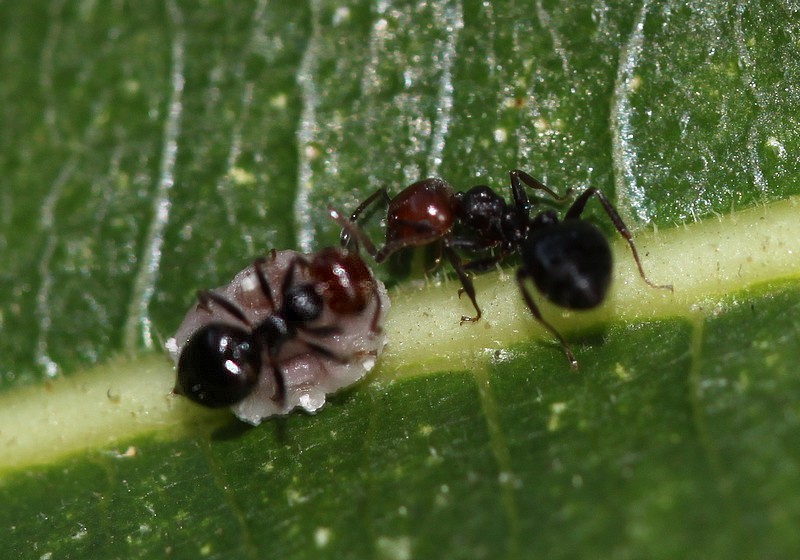

    Une fourmi qui se prend pour un surfeur!!! Elle semble se déplacer en marchant sur son butin à moins qu'elle ne glisse vraiment sur lui !
    Mais la MAP semble avoir été plus centrée sur sa voisine de droite. Comment l'auriez vous gérée? En augmentant les ISO? C'est vrai qu'elles se déplacent vite et bougent tout le temps, la vitesse aurait du sans doute être prioritaire...
    • EXIF: Canon ( EOS 500D) | 100mm | 1/40s | f/5 | ISO 100

    1/40 c'est le flou assuré, surtout à main levée...
    Il faut monter en iso et augmenter ainsi ta vitesse d'obtu, la montée en isos te permettra de fermer un peu plus et donc d'étendre la plage de netteté aux 2 insectes, si on considère qu'ici celle de gauche est plus proche de toi que l'autre.

    Merci ardeas
    Quelle fourchette d'ISO recommandez-vous pour ce type de macro?

    Isos à déterminer de manière à shooter au moins à 1/80, en fermant à 9...

    Merci Daniel. Comment calcules tu le rapport vitesse / focale idéal? Quel mode est le plus intéressant en macro: priorité ouverture, vitesse ou manuel?

    La règle "de base", c'est vitesse >= 1/focale (en equivalent 35mm).
    Donc avec ton 100mm (qui donne un 160mm en équivalent full frame), il faudrait que tu sois au moins à 1/160 sec (soit 2 diaphs de plus, donc 400 ISO pour la même ouverture).
    Après, tu peux réduire ta vitesse "limite" en te stabilisant (appuis des coudes, bean bag, monopode ou trepied ; en fonction de la situation de prise de vue).
