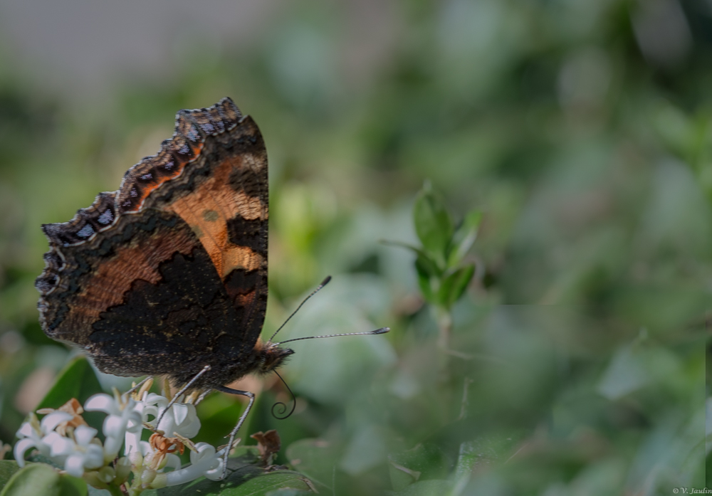

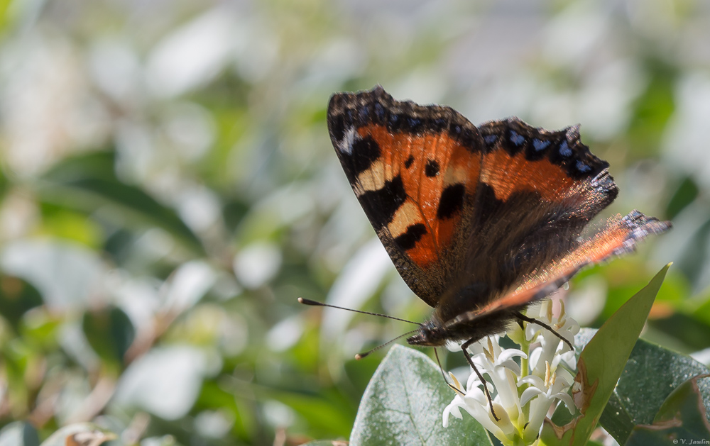

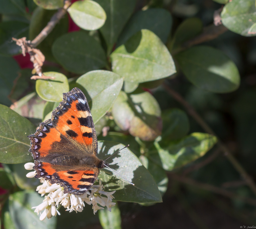

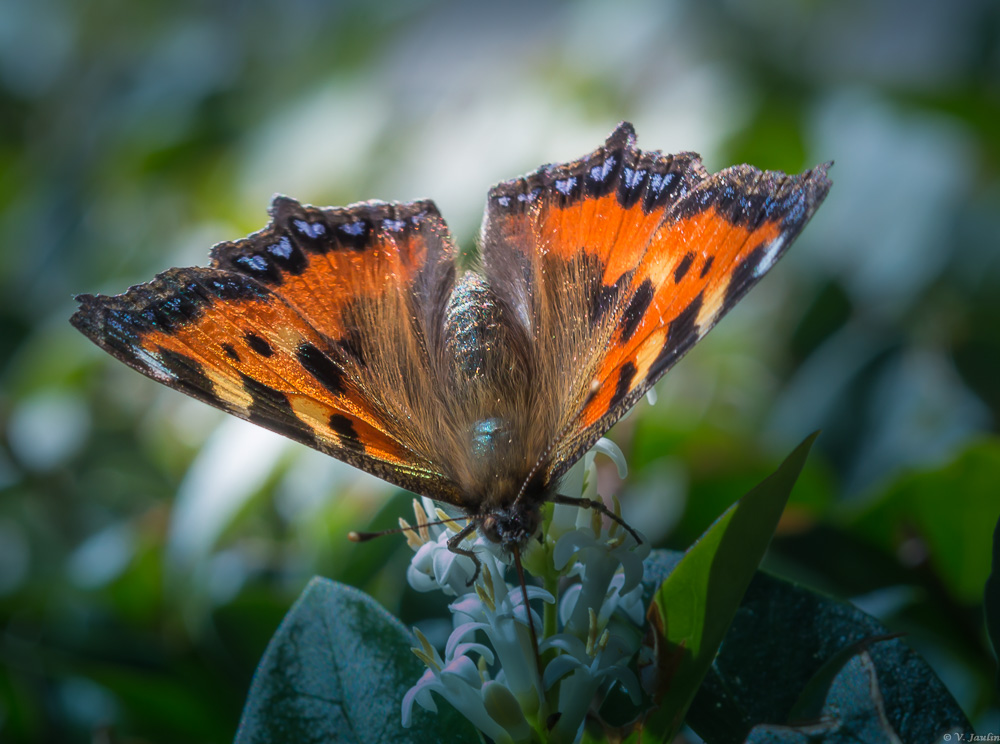

    Je commence l'entrainement papillon. Lumière très compliquée car il ne se montre qu'en plein après-midi et uniquement sur une haie
    Mais bon j'ai essayé quand même vu la rareté ici
    1/
    • EXIF: Canon ( EOS 70D) | 100mm | 1/60s | f/8 | ISO 100
    2/
    • EXIF: Canon ( EOS 70D) | 100mm | 1/50s | f/11 | ISO 100
    3/
    • EXIF: Canon ( EOS 70D) | 100mm | 1/50s | f/9 | ISO 100
    4/
    • EXIF: Canon ( EOS 70D) | 100mm | 1/100s | f/7.1 | ISO 100

    Je pense que, encore et toujours ta vitesse est trop basse !! (d'autant plus pour du vivant !)
    et par ailleurs, tes ouvertures sont très fermées pour une grande pdc, mais au détriment de tes fonds
    (pour le 100 mm : je dirais 1/200s et ouv 3.5/4 env. ?) mais d'autres te confirmeront peut-être

    Je suis complètement d'accord avec toi mais avec l'heure de pdv, j'ai du faire un choix pour la lumière donc j'ai fermé et avec le 70d je ne peux pas descendre en dessous de 100 iso, du coup je ne sais comment faire pour augmenter ma vitesse

    Remonter tes iso !
    et si tu ouvres plus la vitesse augmentera aussi un peu !

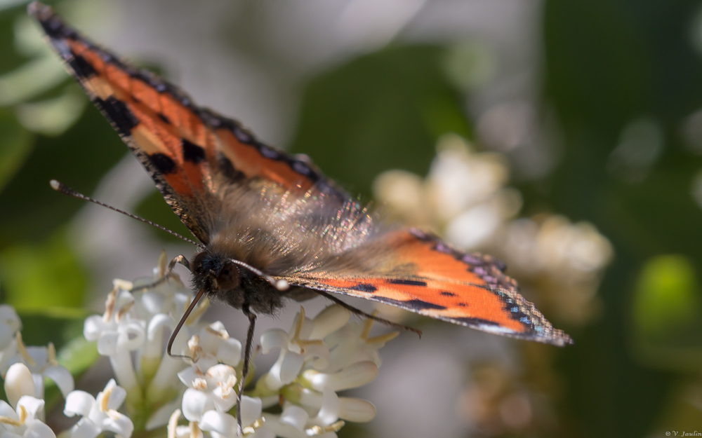

    Par défaut Une tite encore !!
    Juste pour le fun. Et oui je l'ai poursuivi cet unique pap de Normandie / Breteuil sur Iton
    • EXIF: Canon ( EOS 70D) | 100mm | 1/60s | f/11 | ISO 100

    C'est mieux et de face, juste un manque de lumière sur la tête, rattrapable en pt. Fond bien dilué.
    Original en Raw ou Jpg?

    En Raw. Merci pour tous tes conseils.

    Les papillons c'est pas trop statique. Ne pas hésiter à mettre 200/250 et + isos. Tu gagnerais en vitesse, netteté et précision. Pour la 1 en imaginant la distance de prise de vue de 50 cm cela donne 6 mm de profondeur. Ne pas descendre en dessous de 8-9 si on a du mal à maîtriser la PDC. Si le pap est de face on peu plus facilement se mettre à 4/5.6.
    Pour la pdc, j'ai téléchargé un petite application sur mon tel. Cela me donne la pdc et l'hyperfocale. C'est super pratique et ça aide bien pour les débutant à vérifier la pdc. Voir Dof Calc.
    Sur le 70D je met aussi en rafale silencieuse. Cela effraie moins.
    Avec quel logiciel tu traites les photos.
    Pour la 1 la 2 et 3, il est possible d'éclaircir les parties sombres. La 3 est la plus nette. Je pense que la vitesse est en partie responsable du manque de netteté.
    Si cela peu aider.

    Superbe papillon et très jolis clichés!
    Je trouve que la 2 et la 4 manquent un peu de netteté.
    Par contre, la 3 et la 1 sont juste splendide! Avec une très nette préférence pour la 1, map et timing parfait (pour moi en tout cas )!

    Perso, je ne pense pas qu'il faut garder ces photos, elles ne sont vraiment pas assez nette.
    De plus la lumière ne t'aide vraiment pas. Tôt le matin ou tard le soir, sinon c'est chaud.
    Avec des vitesses même à 1/100, avec un 100mm les images auraient du être nettes: Mais il faut surtout ne pas bouger.
    Je ne suis pas adepte de la contre plongé, je trouve que ça ne met pas forcément le sujet en valeur. Prendre de profil te permettrait pour pouvoir avoir le pap net en entier de pouvoir ouvrir plus et ainsi gagner en vitesse.
    Il ne faut pas vouloir non plus faire absolument une photo si toutes les conditions ne sont pas toute réunies: lumières, environnement (ici c'est trop chargé)....J'ai beaucoup de rencontre que je ne met pas en images car sinon je sais que je serais trop déçu en les regardant à la maison.
    Je ne connais pas le 70d mais je pense qu'il ne faut pas obligatoirement rester à 100iso.
    Ce n'est pas une critique, c'est juste ce que j'aurais fait.

    Préférence pour la 4, ton papillon son nom la petite tortue, évite les prises en plongées, pas toujours évident la macro il faut persévérer, bonne continuation.

    Salut Valérie , je passe en retard sur tes images mais tout a été dis bien sur , donc attention à la vitesse , cela te permettra d'avoir moins de "déchets" du au flou de bouger ( de toi ou du sujet )...

    D'accord avec les coms de Fabien
    Il faut faire attention en effet à la vitesse, sauf sur trépied tôt le matin ou tard le soir, mais dans ces cas il faut vraiment un pap immobile, ET pas un souffle d'air....
    Pour ce pap, pas évident de le trouver tôt car ailes fermées, il est particulièrement difficile à repérer..... et moins intéressant qu'ailes ouvertes, les "belles" couleurs sont à l’intérieur...
    Après, il faut la chance de le trouver sur un beau support, avec un arrière-plan assez éloigné.... et une lumière quand même pas trop dure....
