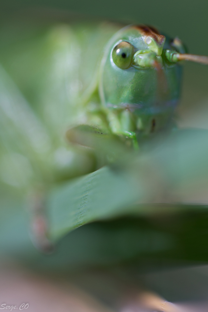

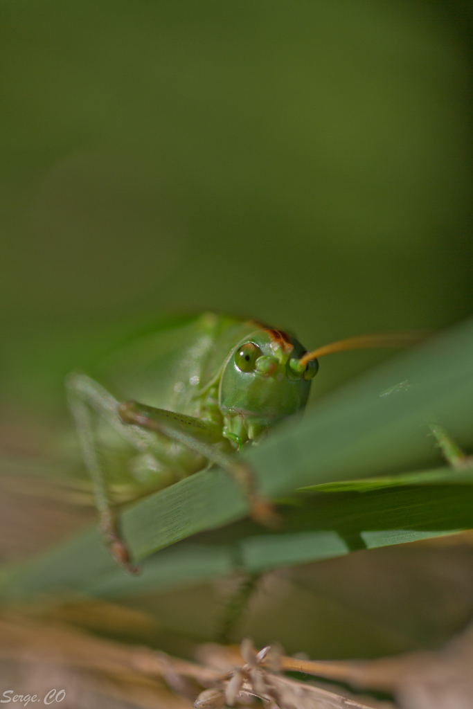

    La macro et moi ça fait 2, je n'accroche pas, mais bon, j'essaie
    • EXIF: Canon ( EOS 7D) | 100mm | 1/160s | f/2.8 | ISO 160
    • EXIF: Canon ( EOS 7D) | 100mm | 1/1000s | f/2.8 | ISO 100
    Faite à main levée, ça se voit non?

    je ne suis pas un spécialiste et n'ai pas d'objo dédié mais comme toi cela m'arrive de m'y essayé. Pour les débuts, je te conseillerai d'éviter les grandes ouvertures, travailles plutôt entre f/4 et f/8 selon la luminosité et travail davantage les cadrages, les points de vue ou les approches de tes sujets. Essayes aussi d'avoir le sujet entier

    j'ai utilisé une grande ouverture pour mettre la tête en avant
    je me demande si je ne vais pas vendre mon 100mm
    j'y réfléchis...

    Je ne crois pas que ça vienne de l'objectif... mais peut-être du manche qui s'en sert. En gros : déjà, il n'y a pas assez de lumière. Pour avoir mis la tête en avant : elle y est... mais la PDC est vraiment trop courte. Tu as un objectif qui te permet de contrôler facilement le PDC profites en.
    Je crois que tu aurais intérêt, sauf si tu tiens absolument à revendre ton 100 mm, à t'essayer, tranquillement, avec un pied, sur un sujet statique, à proximité de l'ordi pour examiner chaque photo lors de la prise de vue pour corriger de suite sur la suivante. Il y a quelques automatisme techniques à bien maitriser pour pouvoir, ensuite, être à l'aise avec la composition, en particulier quand le sujet est vivant.

    Préférence pour la deuxième. L'effet de flou est assumé et rend bien : le bokeh est sympa mais je trouve tes tofs un peu sombres.

    ce serais vraiment dommage de vendre un tel cailloux.ca pique tellement, a voir les exemples sur ce forum.
    il faut se motiver,essayer et quand tu sortiras une bonne ou meme tres bonne photo ca te motiveras.
    une preference pour la deux,mais comme il as ete dis a f2.8 pas evident la pdc

    La 1: Difficile de voir ou est la MAP ? ne serais tu pas a la limite de ta MAP mini ? ou alors en quel mode shoot tu Oneshot ou AIservo, a cette distance du sujet le moindre mouvement ne pardonne pas en OneShot.
    La 2: La, j'ai un peu de mal a comprendre tes parametres...bon f2.8 c'est un choix, mais j'aurai perso fermé plus vers 5.6 ou 6.3 en regardant ce que cela donne en vitesse (1/200 est largement suffisant) quitte a monter un peu en ISO....ca passe sans probleme sur un 7D.

    Ne désespères pas trop vite avec la macro. C'est loin d'être la technique la plus simple.
    Néanmoins, quelques bases ne sont pas à négliger :
    1/ La vitesse doit être au moins supérieur à 1/100 ème de seconde si tu shoote à main levée et avec des sujets statiques.
    2/ L'ouverture : tu peux shooter à f2.8 mais la pdc est tellement réduite que tu n'auras pas le droit au moindre décalage de map. Je te conseille dans tes début de ne pas ouvrir plus que f5.6, ensuite tu vas vite t'améliorer.
    3/ Il n'est pas forcément nécessaire d'être au plus prêt de ton sujet, de bien belles images sont produites avec des plans larges.
    4/ Pour la compo, commence par éviter de couper certaines parties du sujet comme les antennes de la première image. Penses à laisser de l'espace dans le sens du regard du sujet, ici tu aurais du laisser de la place vers la droite de l'image car ton sujet est dirigé vers ce côté.
    Perso, je shoote en tout manuel et ma map est aussi faite manuellement.
    Si tu as des questions, n'hésites vraiment pas.

    Jolie MAP pour la deux, ma pref aussi
