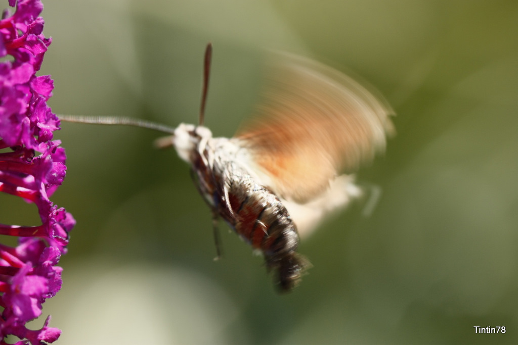

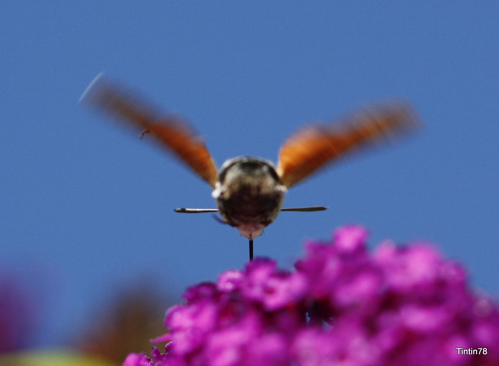

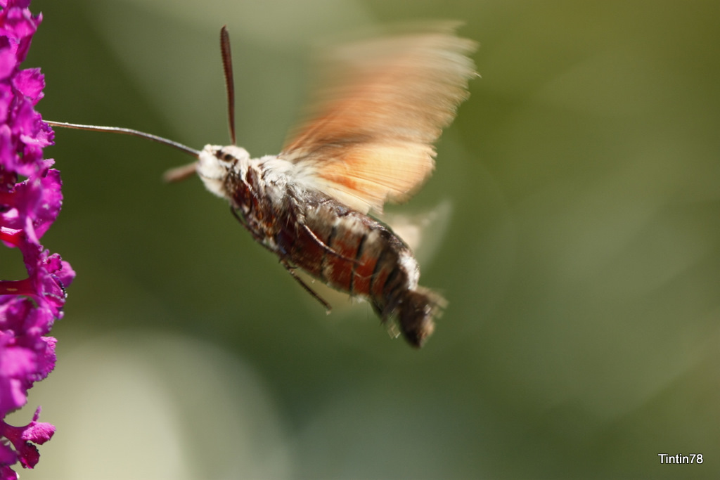

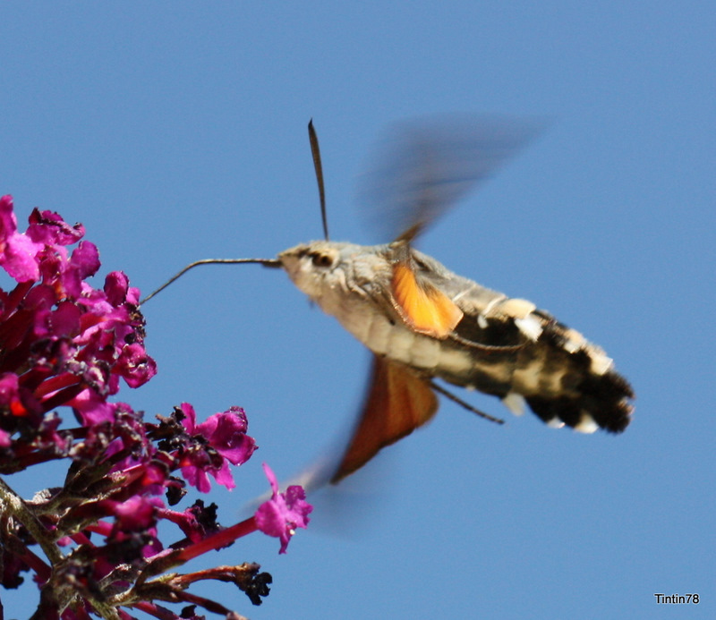

    Ravitaillement en vol de morosphinx: pour avis
    [LIST]EXIF: Canon ( EOS 450D) | [IMG]https://www.eos-numerique.com/maphoto/110
    [LIST]EXIF: Canon ( EOS 450D) | 100mm f/2.8L Macro IS USM | 100mm | 1/1000s | f

    sans vouloir être désagréable, mais sur mon écran toutes les photos sont floues.

    floues chez moi également, c'est dommage, les fleurs sur le coté positionnées à la verticale était une très bonne idée.
    je ne vois pas l'ouverture sur les exifs, peut être que ce flou vient de là.

    malgré qu'il n'y a rien de net dans la série, mais cela tout le monde, même toi, a du le remarquer.
    ma préférence va pour la une.
    cette masse fuchsia en premier plan puis ce truc avec un battement d'aile, crucifier sur une croix d'où on ne sais la provenance.
    Et comme tout y est flou, on peu pensé que le flou y est volontairement artistique.
    cela fonctionne comme cela l'art contemporain.

    Exercice difficile, pourtant à 1/1000ème tu aurais pu ressortir quelque chose de nette. Comment as-tu procédé ?

    Merci pour vos remarques. Ce sont mes premiers posts et je m'initie au téléchargement.
    Effectivement je les trouvais artistiques, un peu à la façon d'un golfeur lorsqu'on voit tout le mouvement d'un club. Les morosphinx sont très rapides.
    A vous entendre je vis devant moi un très grand espace de progression.
    Une vitesse plus grande aurait supprimé cet effet de mouvement.
    ouv 4,38, F 4,5 pour les 4 et 1/1250è pour la 1, 1/1000è pour la 2 et 1/400è pour les 3 et 4.

    il me semble que c'est plus une historie d'ouverture que de vitesse.
    Le flou des ailes est nickel mais l'effet serait meilleur si le corps de la bêbête était net (pour les 2 premières photos, les 2 dernières, je pense que 1/400sc est trop faible, les fleurs sont nettes mais pas la bête)
    Imaginons que tu sois à 2 mètres du morosphinx, si tu ouvres à f/4.5, ta profondeur de champ sera de 4cms ce qui n'est pas beaucoup. Le problème vient peut être de là.
    Tu pourrais monter les isos et fermer plus.. A voir, peut être d'autres avis.

    je crois que c'est la mise au point qui n'est pas au bon endroit , la vitesse sur les deux première étant bonne , mais c'est un insecte tres bougeant et pas facile a mettre en image , il vaut mieux l'attendre au bon endroit et prêt que d'essayer de le suivre avec le 100 mm vu que tu n'en es pas loin c'est un sport de haut vol , mais a force d'essais on y arrive

    si tu cherche le flou de mouvement tu ne pourras pas l'avoir que sur les ailes a des vitesses trop lente le corps étant lui aussi actif en vol stationnaire , mais la sur ta derniere image c'est encore un flou de mise au point et non de bougé tu es net environ 1 cm dessous le point etant fait sur la pointe d'aile la plus proche

    j'ajouterais que par contre l'exposition est pile poil
    Oui, comme laubaine pour moi, un petit soucis de map, avec ce sujet ce n'est pas évident, bravo pour les tentatives
