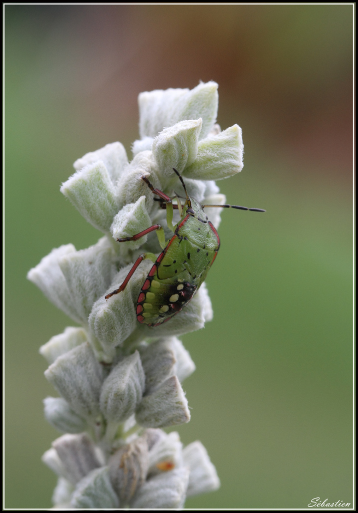

    Par défaut une autre photo
    Coucou, je ne sais pas si c'est mieux , mais je trouvais jolie sa "carapace" ^^
    • EXIF: Canon ( EOS 7D) | Canon 100mmF2.8 L IS | 100mm | 1/160s | f/9 | ISO 400

    Merci ^^ pour le coup la si mes souvenirs sont bons j'etais en MF, mais c'est galere quand meme a voir si c'est net etc, la photo de toute facon c'est pas si facile que ca
    ok pour les 5 photos
    je pensais que peut etre lorsque le sujet etait different on pouvait recreer un post dedié, ou mettre plusieur photos du meme sujet dans le meme post :p
    26 140
    Bien cette punaise : la MAP me semble bonne, couplée à une bonne fermeture du diaph, voilà une image nette.
    La compo passe très bien et le sujet ressort correctement de son support.
    Voilà déjà de bons progrès.

    merci beaucoup elle me plait bien aussi ^^ un coup de chance par contre mdrr mais il en faut aussi :p
