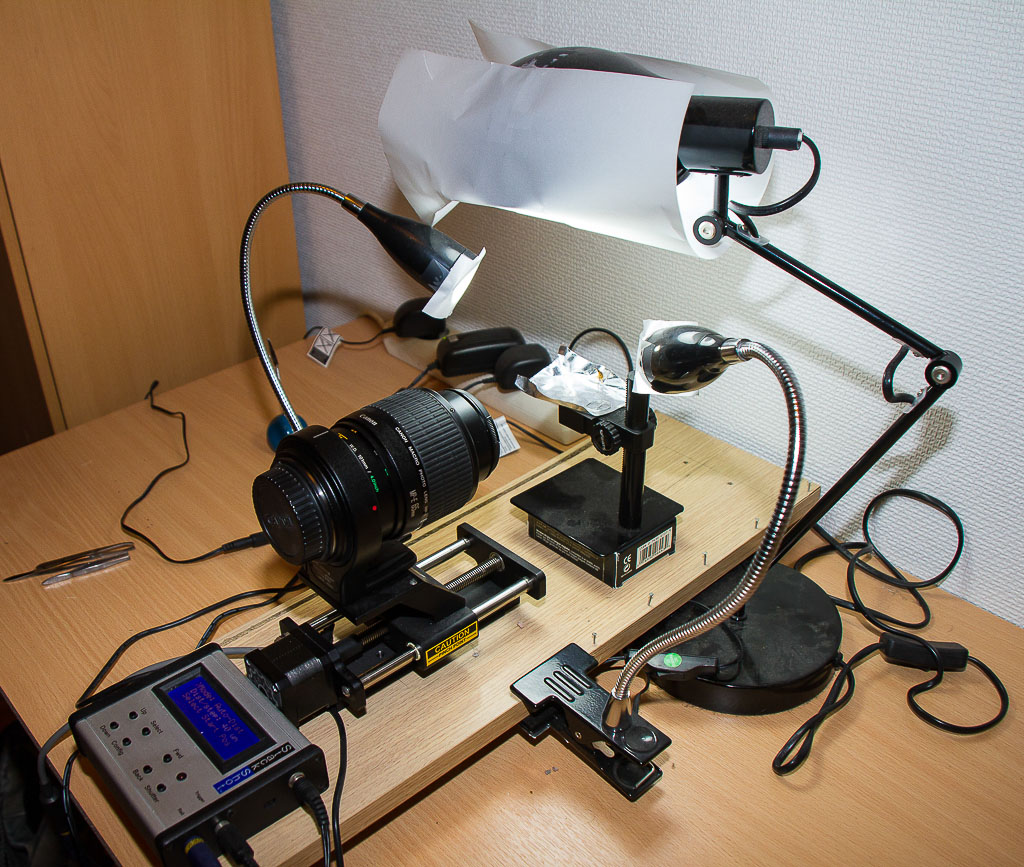

    Voici mon studio de focus stacking. Comme vous pouvez le voir, ça ne prend pas beaucoup de place.
    Il se compose de :
    -1 planche de bois
    - le STACKSHOT, petite merveille qui fait tout tout seul. Il est capable de faire des déplacements de 0,01mm, aprés configuration, on appuie sur start; il avance et prend les photos tout seul.
    -1 lampe bureau
    -2 lampes à LED
    -1 un plateau millimétrique
    réglable en hauteur
    -l'objectif micro ou MP-E
    Vous pouvez voir que les lampes sont recouvertes de divers papier.
    Ils servent à diffuser la lumière.
    Sur la lampe bureau, j'ai mis du papier calque et sur les 2 lampes à LED,ce sont 2 morceaux de papier sulfurisé.

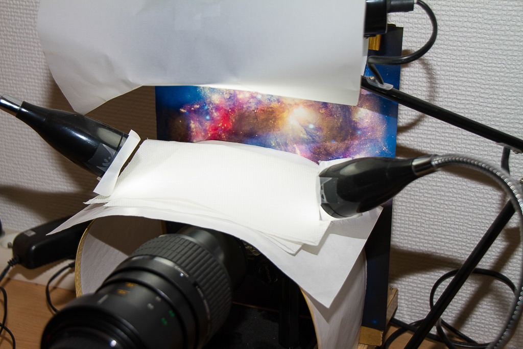

    • EXIF: Canon ( EOS 7D) | 18mm | 1/60s | f/4.5 | ISO 400
    sur cette photo,vous pouvez voir mon "arche", faite avec des tasseaux de bois et un grand rectangle de papier sulfurisé.
    Il sert à diffuser la lumière pour éviter les reflets sur les insectes.

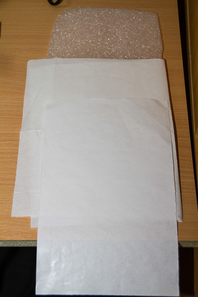

    • EXIF: Canon ( EOS 7D) | 30mm | 1/60s | f/4 | ISO 100
    exemple de papier que je mets sur l'arche :sulfurisé, calque, essuie tout voir même du plastique à micro-bulle.

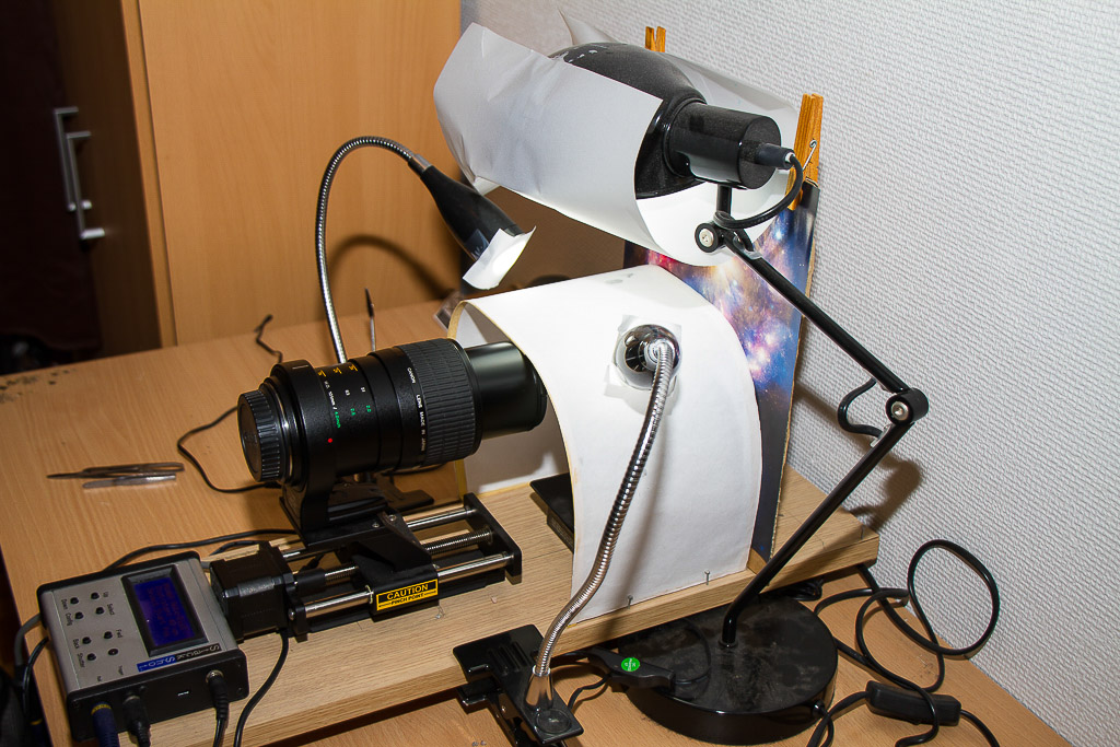

    • EXIF: Canon ( EOS 7D) | 46mm | 1/60s | f/4.5 | ISO 100
    S'il y a trop de reflets, même avec l'arche,je rajoute d'autre morceaux de papiers (sulfu,calque, essuie tout...) pour diffuser un maximum la lumière jusqu’à l’éclairage souhaité.
