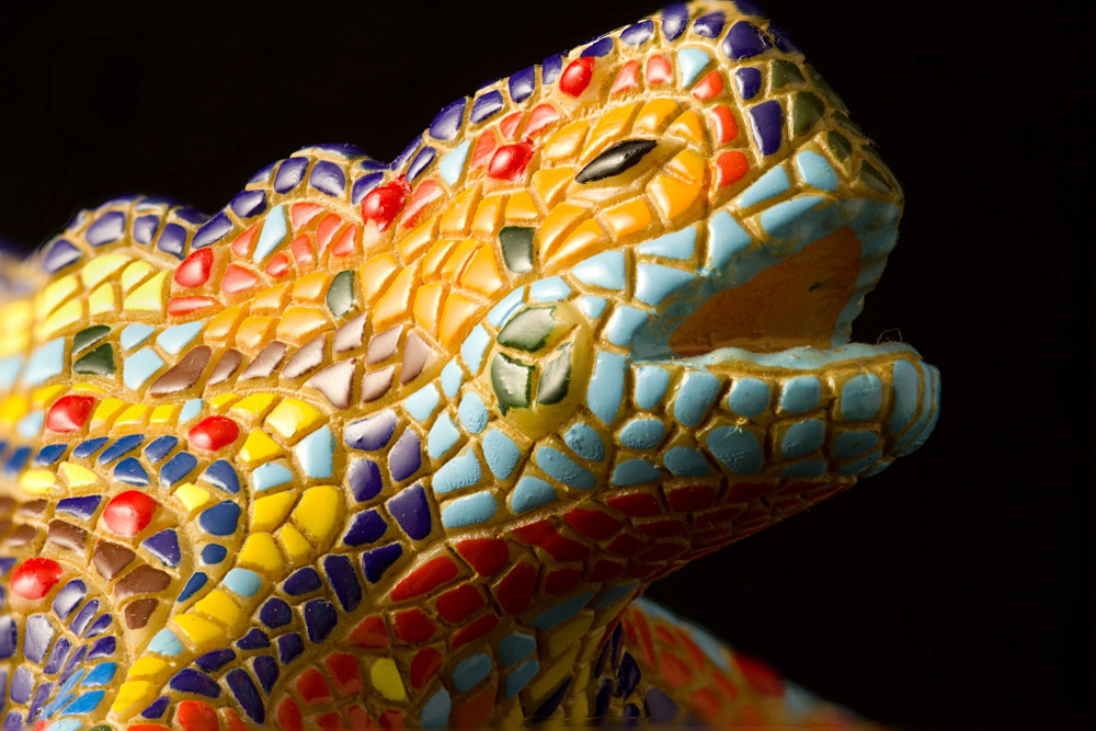

    salut à tous, avec des precieux conseils (un grand merci à Lucane qui lui maitrise à la perfection !!!) j'ai fabriqué mon chariot et tenté le focus stacking sur une salamandre en ...platre. Désolé je n'avais pas d'insecte sous la main...
    A vous de me dire ce que ça vaut.... Moi perso je trouve que pour une première c'est bien... mais ne suis je pas aveuglé par mon excitation du débutant ????

    Bolga,pour un premier essai cela semble satisfaisant mais il faut voir sur des sujets plus petits...
    Il va falloir aussi que tu diffuse mieux la lumière!

    +1 avec Lucane pour la lumière pas assez diffuse. Le montage est bon mais tu aurais pu aller jusqu'au bout, il reste encore des zones floues sur les bord de l'image. Très bon début tout de même.

    merci a vous pour vos passages et commentaires. La lumiere est à revoir et je crois qu'il va me falloir juger plus à fond sur un veritable insecte... Je vous teins au courant.
    Lucane dès que j'ai un insecte je reviens à la charge !!! lol

    Elle est bien, mais il est vrai que sur un insecte vivant c'est plus intéressant, il y a aussi quelque "trace ou ligne" entouré de flou a certain endroit, qui pourra dérranger, c'est aussi ton premier teste, alors je vais pas faire "^)à-!.

    Lumière pas assez diffusée et quelques petits manques de traitement, mais pour un premier essai c'est bien !
    Tu as utilisé quoi comme logiciel ? Zerenne Stacker ?

    Salut steph, comme log j'ai utilisé "helicon" car il est en francais et surtout un peu au hasard... Si tu as un nom de site facile et en français, je suis preneur...
    maintenant que j'ai compris le système de base, je vais tenter de m'améliorer, mais premier obstacle à surmonter : trouver des sujets.... lol
