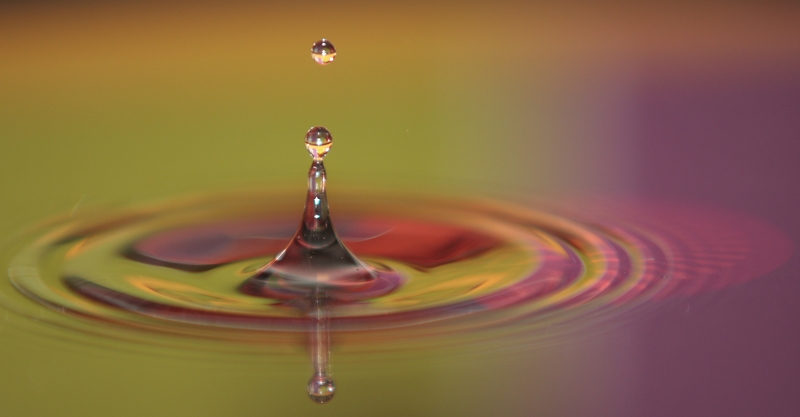

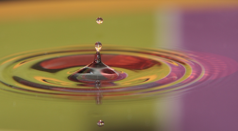

    Même si j'ai pris ces photos au 70-200 qui n'est pas un pur macro loin s'en faut, je me permet de poster ici pour avis éclairés.
    Que pensez vous de ces photos et pouvez vous m'orienter quand à quelques pistes d'améliorations.
    Je plafonne à 1/250 pour prendre ces photos avec flash (je ne suis pas assez équipé encore question lumière) et je me demande si l'effet de bougé sur les gouttes provient de là ou d'ailleurs. Quoi qu'il ensoit, même en poussant la netteté, le résultat n'est pas au top.
    Si vous avez des pistes, merci d'avance.
    (Cela s'entend, je n'investirait pas de suite sur un objo macro ;-), les dépenses ayant été lourde ces 12 derniers mois.)
    Fred.
    1/
    • EXIF: Canon ( EOS 40D) | 178mm | 1/250s | f/8 | ISO 160
    2/
    • EXIF: Canon ( EOS 40D) | 178mm | 1/250s | f/2.8 | ISO 160

    avec to 70-200 , tu ne dois pas etre très loin de ton évier
    la PDc ne doit pas etre très importante. tu dois pouvoir monter un peu en iso pour gagner un peu de pdc en fermant le diaphragme
    tu es en manuel,? en priorité diaph?
    fais un test en manuel
    j'aime beaucoup les couleurs
    DOm
    Dernière modification par DomDom_one ; 12/03/2009 à 18h11.

    Effectivement je suis au plus prêt de ce que permet cet objo (environ 80 cm à 1m).
    Sinon je suis en manuel à F2.8 sur l'une et F8 sur l'autre.
    Par fermer entend tu aller au delà de F8 ?
    Est ce qu'en reculant un peu je ne gagnerais pas aussi un peu ?

    Slt Fred, si je peux te donner un conseil ferme effectivement ton diaf a f13 ou f16 tu mets ton boitier sur manuel tu fait la Map sur par exemple un stylo a l'endroit ou la goutte se forme et ensuite tu dévérouille ton objectif sur MF en ISO tu peux tu mettre sur 100ISO.
    Voici le lien sur une image d'une série que j'ai appelé arret sur image:
    https://www.eos-numerique.com/forums...-image-108079/
    SEB.

    OK Je testerais sur F13 ou plus. Pour le manuel et la MAP avec le stylo, c'est ce que je fait.
    Je crois que je vais tenter de piloter aussi le déclenchement à distance. Je n'ai pas de télécommande, mais avec le Pc portable cela fonctionnera peut être. Cela m'évitera aussi les flous de bougé liés au trépied qui est peut être légé.
    Merci de tes conseils.
