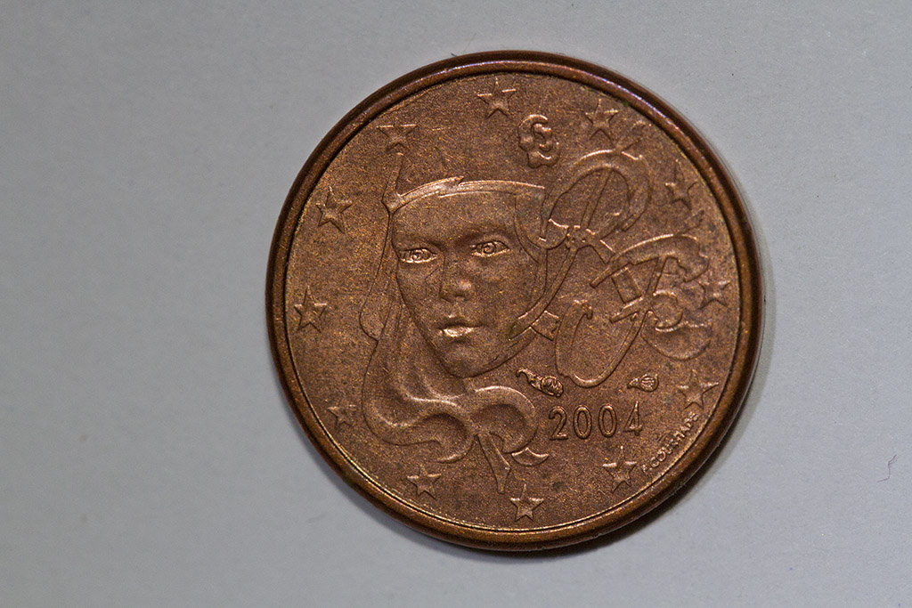

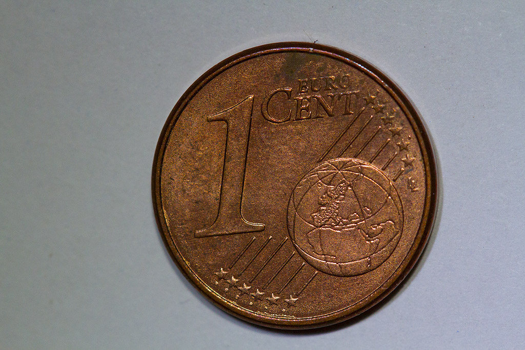

    bonsoir tout le monde,
    je souhaiterais que vous donniez vos avis sur ces deux prises de vue, (les premières). J'ai une série de pièces à photographier.... Voici le matériel à ma disposition : canon 7d + canon macro 100 + flash canon cobra + trépied (qui peut s'inverser)
    1
    • EXIF: Canon ( EOS 7D) | 100mm | 1/160s | f/5.6 | ISO 2500
    2
    • EXIF: Canon ( EOS 7D) | 100mm | 1/250s | f/5.6 | ISO 2500
    merci merci

    si tu as un trépied ... ça permettrait d'éviter le bruit en augmentant le temps de pose et baissant les ISOs ça devrait être meilleur

    merci de ton passage, tu as raison, encore une erreur , demain je retente avec des isos à la baisse ....

    D'accord avec Ricco75 et peut-être jouer encore plus sur la symétrie en centrant carrément la pièce.

    ça rend bien. Techniquement, pour de la photo posée, il faut resté en effet en bas iso.
    Sinon, je ne sais pas si le fond (un papier?) est le plus adéquate, à voir ce qui se fait en règle générale pour ce type de sujet.

    +1 pour la pose longue qui permettra de baisser les iso.
    Le rendu sur le fond n'est pas le même à gauche et à droite de la pièce. La pièce me semble d'ailleurs présenter une zone un poil moins nette sur un bord.
    => Avec le trépied, faire attention à être parfaitement parallèle à la pièce.
    Autre idée : pour limiter le fond, essayerais-tu de surélever la pièce via des petits tubes qui resteraient invisibles à la PDV pour plonger ton fond dans le flou et assurer son homogénéité ??? Cela te permettrait également déviter les ombres sur le fond
    Pas sûr que le flash soit indispensable, une lumière bien diffusée par contre (genre pour le stack...), qui permettrait d'éliminer les ombres...

    Juste une petite idée comme ça : je verrais mieux un fond noir à la place du blanc. Celui-ci a un aspect légèrement granuleux, que je ne trouve pas idéal...
    +1 également pour centrer la pièce, et je verrais bien également un format carré.
    Attention à fermer suffisamment le diaphragme (tente f/8 voire f/11) pour avoir l'ensemble de la pièce nette, et positionne l'appareil bien parallèle à celle-ci (étape délicate et millimétrée, mais une fois atteinte, tu seras très fière du résultat ).

    Je partage les avis de "fg06 et de Luneral", et pour être bien parallèle, essaie cette p'tite manipe, assure toi que t"on plan de travail est bien de niveau, (justement contrôle avec un niveau à bulle), puis avec toujours le niveau à bulle tu contrôle t'on boitier pour qu'il soit lui aussi de niveau.
    Perso pour ce genre de sujet à photographier, je travaillerais sur un fond gris ( gris le plus proche du gris de la charte Kodak, 18% ), et cela pour un meilleur rendu des couleurs des sujets.

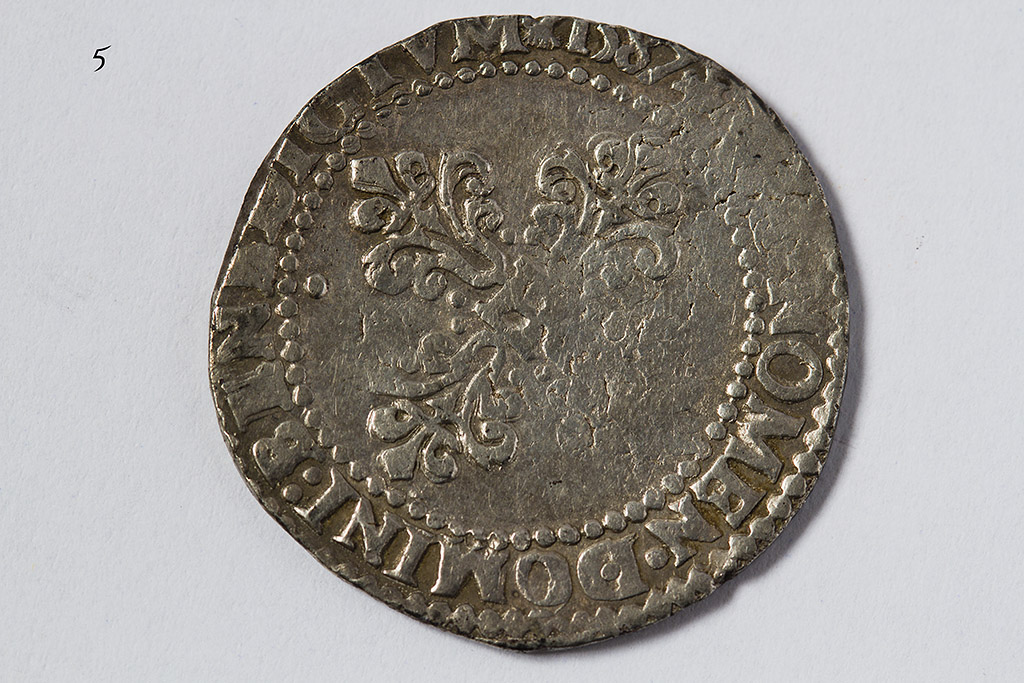

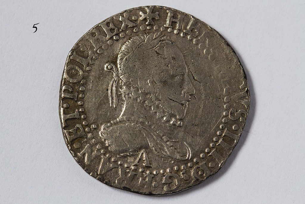

    merci à vous, voici la suite,
    1
    • EXIF: Canon ( EOS 7D) | 100mm | 4s | f/7.1 | ISO 100
    2

    Peut-être sur fond blanc, et en format carré.

    Le format carré me plaît bien, je vais proposer la formule ! merci. Il faut que je fasse des essais de post traitement, car je vois aussi qu'il n'y a plus d'ombre et c'est un plus !

    Format carré pour moi aussi mais peut-être un poil plus aéré ...
    Superbe vieille pièce
    Beau résultat, peut être peaufiner l'éclairage pour minimiser l'ombre (ça reste naturel), je trouve que le support granuleux va bien avec cette vieille pièce
    Sinon comme Nicolas pour le carré

    Le fond papier blanc est sympa, je le conserverais, mais un petit travail reste à faire au niveau de l'éclairage et des ombres... sans oublier un poil de PT.
