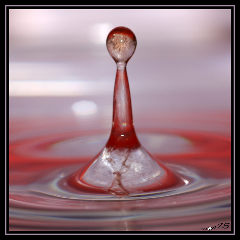

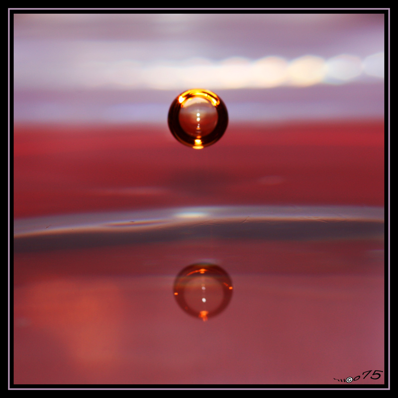

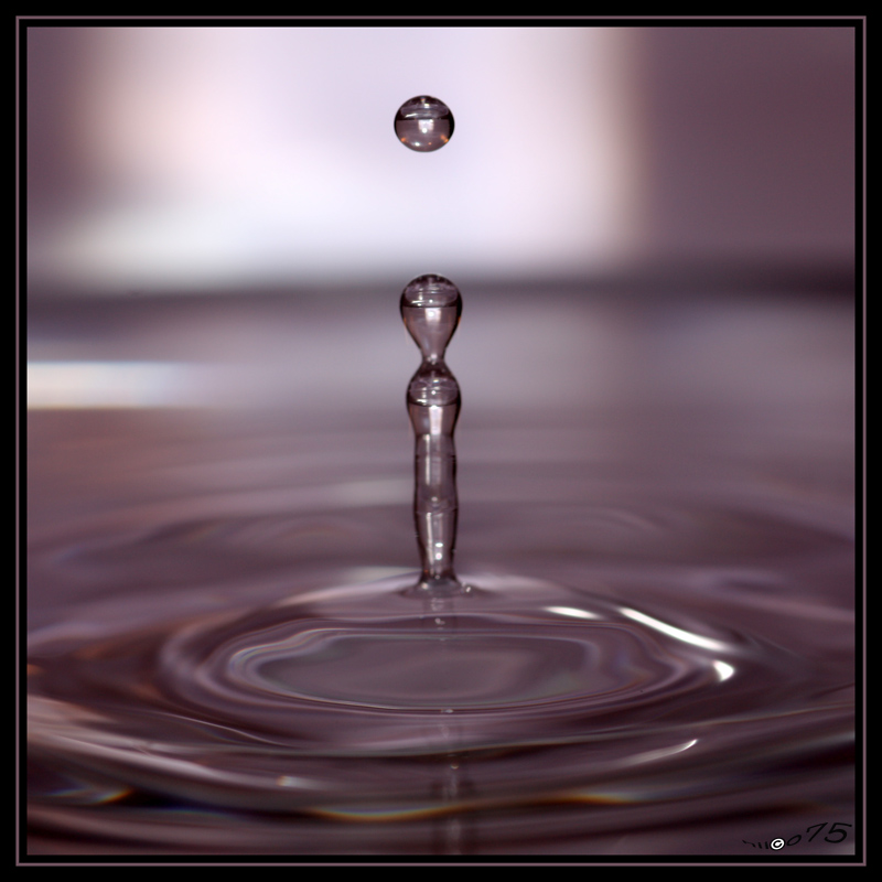

    L'exercice des gouttes me tentait depuis un moment et je me suis enfin lancé :rolleyes:
    Voila donc un premier résultat, j'aimerai vos avis et critiques afin que je puisse progresser.

    Je ne suis pas un spécialiste des gouttes, je n'en ai jamais fait jusqu'ici mais je trouve ta série plutôt réussie.
    La première avec son support est originale.

    J'aime bien les cadrages et les couleur, il y a un manque de netteté et un petit manque de Pdf.
    En général on ferme plus à f16 et on faire la Map sur un objet avant de dévérouiller l'Af.

    joli, même si le cadrage de la 1 est un peu trop serré en haut et l'ensemble un peu trop flou à mon goût,
    merci à toi

    C'est bien réalisé,mais ca ne me semble pas vraiment net,erreur de MAP ou ??

    Bravo pour une première... belles couleurs.
    Effectivement un manque de MAP; plutôt difficile à réaliser sur les goutes.
    un conseil: pour bien figer les goutes; mets toi dans le noir; et mets toi en tout manuel:
    Exemple : appareil @ 2sec et f/8 ou f/11 pour étendre la prof de champ.
    Fash déclenché en manuel. L'idée étant que l'éclair du flash fige la goutte.
    Un exemple ici:Martin Photography
    Je me suis pris de passion pour ca. Un vrai bonheur quand tu réussis à saisir l'instant clé.
    Bpn courage.
    Martin

    Merci pour vos conseils.
    Pour ce qui est du noir j'y avais pense mais je me disais que le flash du 450 ne serait pas assez puissant, j'attendais l'arrivée de mon flash macro pour essayer.
    Par contre mbw65 je suis pas sur d'avoir tout saisi quant a la manip que tu me propose.
    2 secondes de temps de pose ??? et comment on declenche le flash en manuel sur un 450D ?
    Ce n'est pas forcément une question de puissance; mais de durée de l'éclair pour figer la goute. Ceci dit, il vaut mieux effectivement utiliser un flash externe déporté. Sur l'exemple dans mon lien, le flash principal etait de 3/4 de coté sur la droite.
    Tu ne pourras pas. Il faut un ou deux flash externes déportés. Pour le déclenchement des flashs j'utilise les radio commandes Cactus que je déclenche manuellement avec le bouton "test" de l'emetteur. Attends l'arrivée de ton flash macro, déporte le derrière le réceptacle, hors zone de réflexion directe du flash dans l'eau. Tu vas voir, les résultats sont immédiats et spectaculaires.
    Par rapport aux 2 secondes de temps de pose (400ISO par exemple); il faut garder en mémoire que l'opération se fait dans le noir, donc ton capteur ne voit rien tant que l'éclair n'est pas déclenché. C'est justement l'éclair du Flash qui fige la goutte car l'éclair dure moins d'1/1000eme de seconde. L'idée étant de déclencher le Flash pile au moment de l'impact dans le récipient. Tu aura plus de résultats probants avec cette façon de procéder car le flash est déclenché manuellement instantanément. L'appareil aura toujours une certaine latence au déclenchement.
    Si tu lis l'anglais, des tutoriaux expliquent cela très bien:
    Strobist: How to Photograph Water Drops with One Speedlight
    ou encore celui-ci
    Drips Drops and Splashes & Macro: Photographing Drops Essentials - Part 3 Lighting on the Cheap
    Enfin, une vidéo qui m'a donné envie de m'essayer à cela.
    YouTube - Time Warp - Water
    Regarde bien la disposition de la lumière autour du réceptacle. Tu apprendras beaucoup de cette vidéo.
    amuse toi bien.
