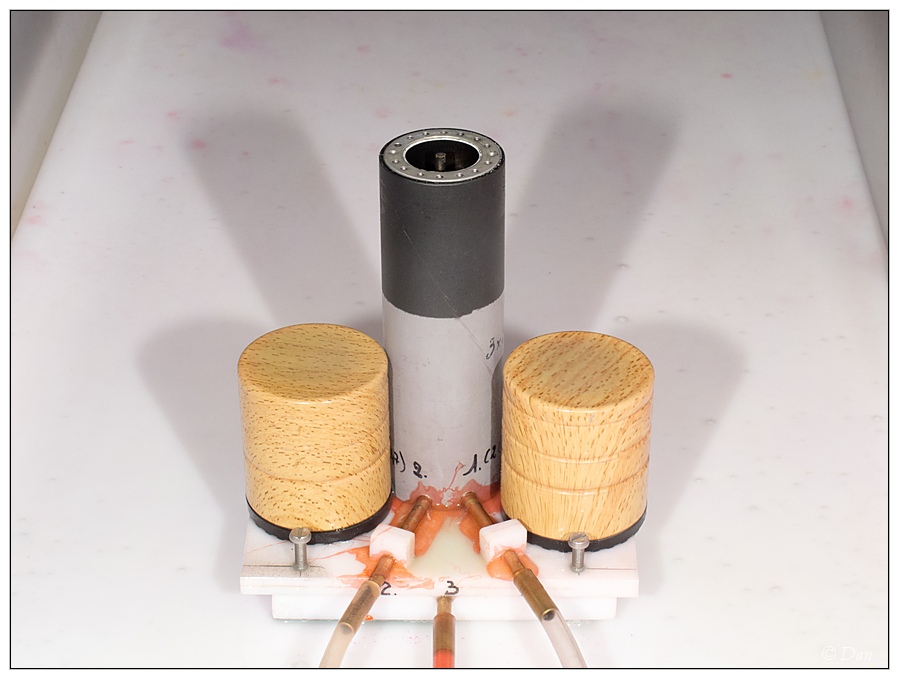

    Voilà le tube que j'avais fabriqué. Au début il faisait 20 cm de haut et je l'ai raccourci à 15 cm histoire de voir ce que
    ça donnait.
    A bientôt
