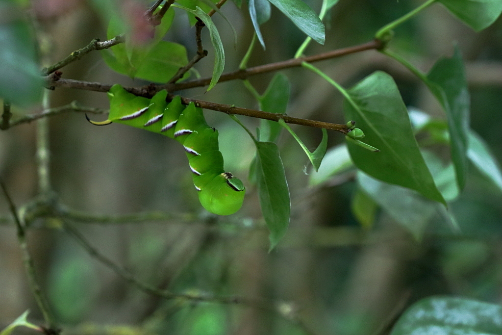

    Je vous propose une petite photo de (très très) jeune libellule ...
    J'essaye d'appréhender mon nouvel objectif, en particulier la profondeur de champ ...
    La difficulté du matin est augmentée par la présence de vent persistant ....
    1°) Celle que je préfère personnellement (malgré des flous liés à une PDC un peu courte à f/4)
    Canon 80D, 150mm, f/4, 1/320sec, ISO 640

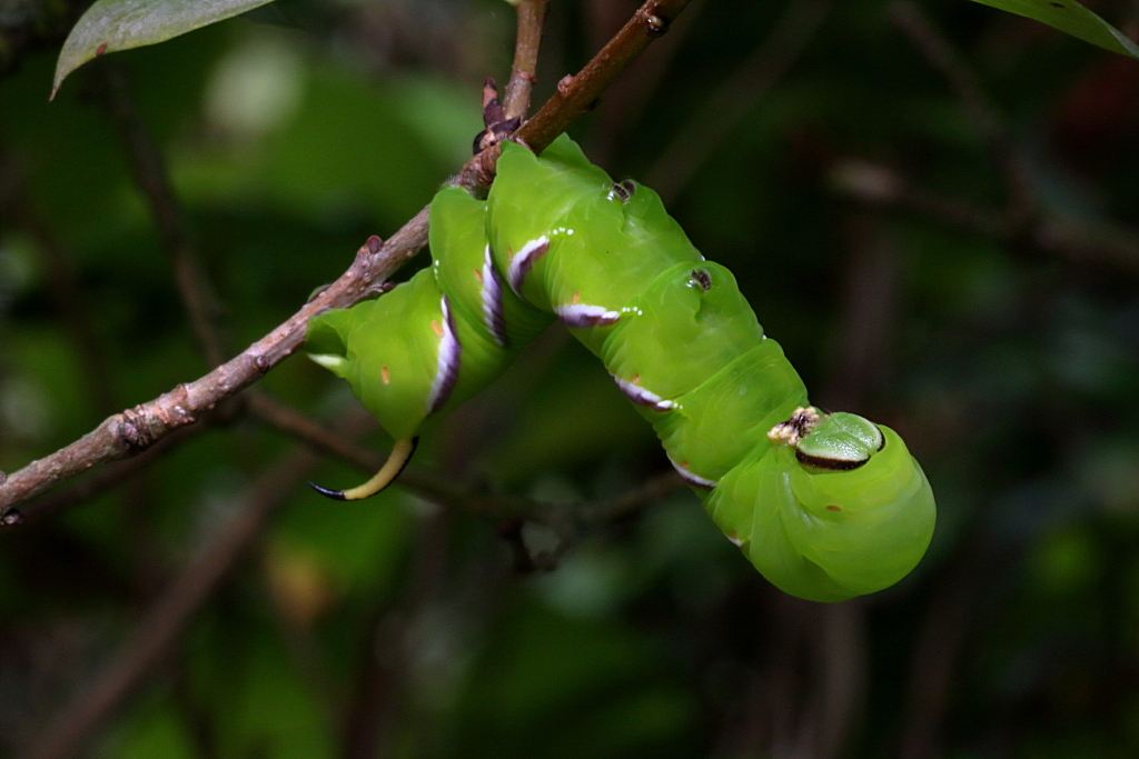

    2°) un essai précédent avec une très (trop) petite ouverture pour voir ce que cela donne, et voir aussi ce que donne la stabilisation ...
    Canon 80D, 150mm, f/22, 1/50sec, ISO 1000

    Salut , après une petite recherche sur internet il s'agirait d'une chenille de papillon appartenant à la famille des Sphingidés ( les Sphinx ) ...
    Jolie chenille donc à la couleur flashy , la 1 me plait bien , pour la PDC avec un tel sujet ( plutôt épais ) , avec cette proximité même sur un profil il faut sacrément fermer pour avoir une belle PDC ( mais f22 est trop AMHA , même si le sigma est bon optiquement parlant , on perd en qualité à ces ouvertures ...AMHA aussi) ...Il est donc peut être plus judicieux de prendre un peu de recul pour gagner en PDC quitte à recadrer légèrement après ...ou bien changer l'angle de PDV , celui de la 2 est pas mal avec ce trois quart face je trouve ...
    Tout ceci à mon humble avis bien sur et selon ma façon de procéder , mais cela est une histoire de gout et l'essentiel est de se faire plaisir !
    De plus je trouve la prise en main plutôt rapide car les MAP sont top !
    Bravo et merci du partage !

    drôle de libellule en effet,!
    pour aller plus loin: chenille de Sphinx du liseron, Sphinx ligustri pour les intimes
    il y a encore du flou, clairement de bougé sur la 2 - 1/50e c'est trop peu et à f22, tu as de la diffraction, donc perte double de piqué...
    essaie de trouver un angle où tu es bien parallèle dans ce genre de situation...
    26 139
    Pour compléter les dires de l'ami bordelais, en cadrant plus large (donc en t'éloignant), tu augmentes ta PDC sans avoir à réduire ton ouverture...

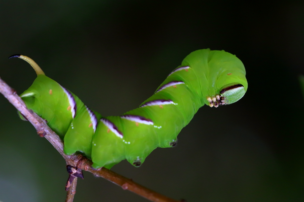

    Merci pour vos retours, j'y suis retourné hier, et la chenille était toujours sur le lilas.
    J'ai ré essayé malgré le vent et l'impossibilité d'utiliser le trépied (trop haut)
    En essayant de suivre vos recommandations, mais je me suis encore trompé sur la vitesse ....
    150mm, f/5.6, 1/160 sec, ISO 1600

    à cette distance, inutile de visser à f5.6 - ton fond sera moins présent et moins invasif, par contre, tu n'es pas encore parallèle à la chenille, ce qui donne une tête nette mais pas la queue...
    et s'il y a du vent, ma foi, macro difficile... et une fois tout maîtrisé, on passera à la compo...
    dernier détail: elle est en position de défense - donc approche trop rapide ou tu lui as fait peur
