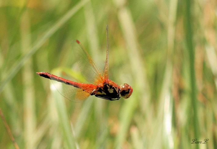

    je trouve mes photos ternes ..que manque t il pour les rendre plus lumineuses
    • EXIF: Canon ( EOS 20D) | 100mm | 1/1600s | f/5.6 | ISO 400
    26 139
    Je ne suis pas fanatique des belles lumières matinales ou du soir, mais sûr qu'une lib à 12h35 un 8 août est forcément écrasée par la lumière estivale !
    Tu peux essayer de jouer avec les tons foncés/tons clairs pour résuire cette impression, et quelques calques de réglage pour faire ressortir le rouge de la lib (sans toucher à l'arrière plan qui risque de prendre du pep's aussi). Pense aussi à resserrer un peu les niveaux

    resserrer les niveaux ? gloups qu'entends tu par là ..hum je ne suis pas une pro.. meme pas amateur en logiciel photo..
    toutes ces superbes photos sur le site sont systematiquement retouchées?
    merci des conseils j'ai du boulot pour me mettre à la page ..je crois !!!!

    Dans ta photo, ça donne l'impression qu'elle est en chute libre ta libellule. Je me permets un conseil : utilise un pied. Si la libellule se tire, ne t'inquiète pas, elle va revenir exactement dans la même position peu de temps après (enfin... en général). Il ne faut pas courir derrière les libellules, ça ne sert à rein.
    Bonjour à tou(te)s
    Tu es en mesure matricielle sur un fond clair qui prédomine. Le thorax de la bête, foncé, ressort donc moins. C'est pour simplifier un petit 'contre-jour' que tu nous proposes.
    Soit tu te mets en mode 'spot', soit tu forces l'ouverture à +1/2 ou +1 Il pour éclaircir la libellule... mais alors tu risque de surexposer ton fond... Rien n'est simple : d'où l'intérêt de travailler en RAW pour développer les photos dans ce genre.
    En général les photos de la section sont peux (pas) retouchées si ce n'est avec quelques coups de tampon, par contre, elles sont toutes post traitées avec un logiciel pour en faire ressortir le meilleur. Pour ce qui est de resserrer les niveau, Google est ton ami (il y a plein de tutos)
    Moyennant quoi la prise est sympa car attraper une lib au vol n'est pas facile.
    Bienvenue au club.

    Rien de plus à te dire que ce qui t'à été notifier avant, si ce n'est qu'effectivement faire une libellule en plein vol est une véritable réussite.....bravo.... exercice auquel je me soumet souvent quand je le peu, et que je n'ais encore pas réussit.
    JP.
    entierement d'accord pour shooter en raw, tu pourras jouer sur les tons clazirs et foncés avec les curseurs

    Resserrer les niveaux...
    Sur DPP par exemple, que ce soit dans l'onglet raw ou l'onglet RVB des outils, tu peux décaler les bord de l'histogramme (en général par la gauche et la droite, mais rien ne t'empêche de le faire aussi par le haut voire le bas...)
    Sur photoshop 7, il doit y avoir une fonction "niveaux" qui te permettra de faire le même travail.

    Belle prise, mais lumière trop dure.
    Les autres ont tout dit, le format RAW s'impose, mais la retouche ne fait pas tout et obtenir une bonne image de départ pour travailler est indispensable pour obtenir une superbe photo (conditions de lumière naturelle, composition, etc...)
    Ton niveau semble déjà excellent !
