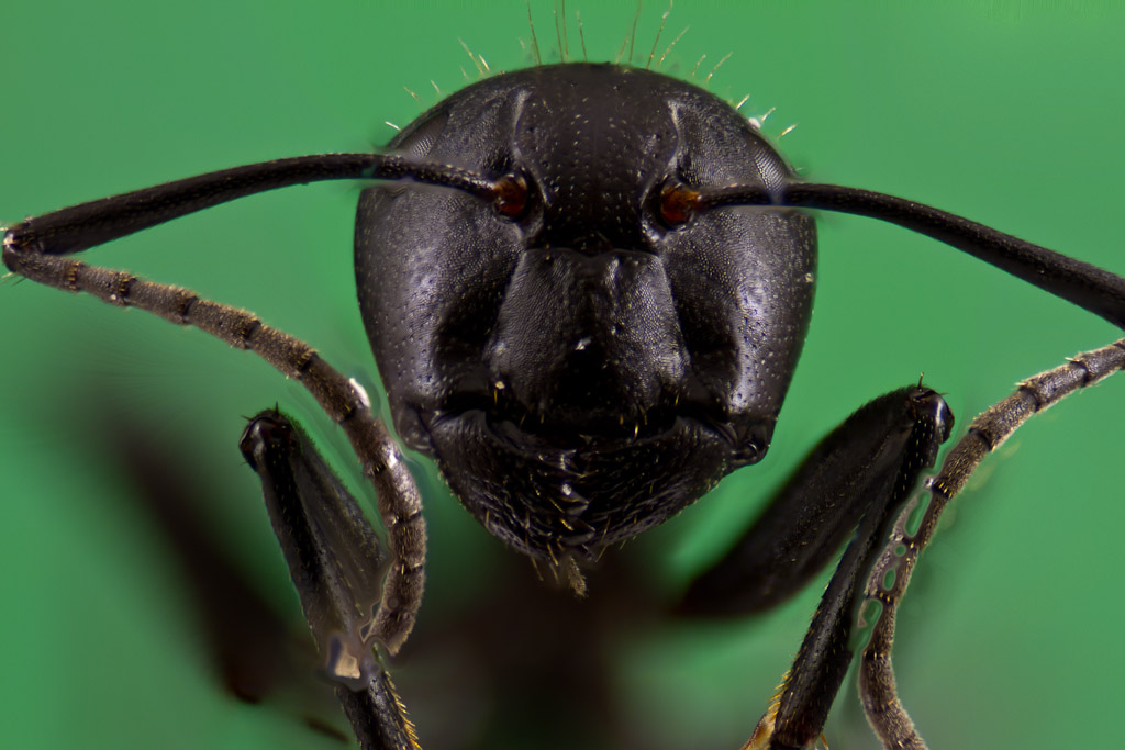

    je poste cette fourmi au stack raté juste pour une question technique:
    je voudrais savoir pourquoi il y a une transparence au niveau des antennes et qu'est ce qui a pu causer ce defaut (lumiere,stack,bouger...)?
    c'est pas la premiere fois que sa me le fait.
    les antennes du bourdon etait aussi un peu transparente mais j'ai reussi a les rattraper,+ ou -, avec le tampon,mais la...
    PS: cette image DMAP est brute,non retoucher.(sa ce voit )
    • EXIF: Canon ( EOS 7D) | 50mm | 5s | ISO 100

    D'abord tu devrais essayer de refaire le même stack avec PMAX cette fois,tu trouverais sans doute un différence!
    Ensuite si tu veux bien,essaye de la refaire comme ici en DMAP mais essaye de mieux régler le curseur "Treshold" lorsqu'il apparait.Helisud a bien explique ça ici: https://www.eos-numerique.com/forums...tacker-191974/

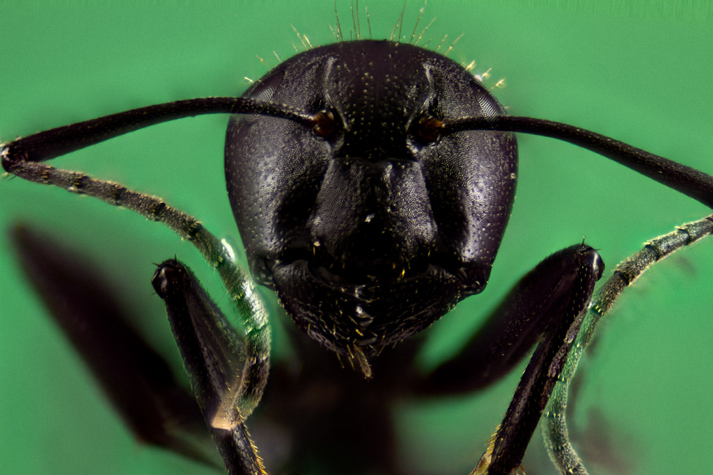

    voila le PMAX gerard.c'est pire

    La portion d'antenne qui passe au dessus des yeux est un peu mieux!Je suspecte un mouvement du bout des antennes au niveau des pattes:les antennes ont bougé pendant la prise de vue(la fourmi était-elle bien morte?)soit elles se sont affaissé par leur propre poids...Dans ce cas c'est foutu!
    Pour éviter ce genre de désagrément tu peux,à l'avenir,faire un contrôle avant de commencer le stack: tu fais défiler rapidement toutes les images du futur stack sur ton moniteur,s'il y a des images décalées ça va te sauter aux yeux.

    Il y a un tuto sympa sur le site de Zerene pour la suppression des transparences indues : stacker:docs:tutorials:stackselectedfortransparent foreground [Zerene Stacker]

    donc sa vient bien d'un bougé...
    oui,elle etait bien morte.sa doit etre leurs propre poids qui les a fait bouger.
    merci pierre pour le tuto,tres interessant

    Le problème des antennes, je pense que cela vient d'un manque de netteté de chaque image. Comme en plus elles sont très éloignées dans les plans, Zerene ne s'en sort pas et on a des transparence. Cela se corrige dans zerene mais c'est fastidieux et il faut que je vous fasse un petit tuto pour ça.
