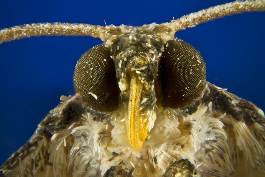

    salut a tous
    un focus stacking d'un petit papillon de nuit attrapé dans mon ascenseur.
    niveau lumière,je crois qu'il y a du mieux mais c'est la netteté qui n'est pas terrible
    est ce que sa vient de l'objo ou d'un mauvais stack?
    • EXIF: Canon ( EOS 7D) | 50mm | 2.5s | ISO 100
    objectif x10 / 0,05mm / 48 image compiler avec zerene
    26 124
    Il te faut peut-être voir la netteté sur un nombre limité d'images pour savoir si l'objo est à mettre en cause, mais il est certain qu'à ce grossissement, une qualité moyenne se ressent de suite.

    Tu annonces un objectif X10,je suppose qu'il s'agit donc d'un objectif de microscope...Il faut savoir qu'à 10X la PDC est de l'ordre de 0.01mm.
    Or tu as opéré à 0.05 mm,ce qui est beaucoup trop.Si tu veux une bonne netteté il te faut faire des déplacements de 0.01mm et donc en faire beaucoup plus!
    Bon courage!
    PS: après, selon la qualité de l'objectif,on peut faire de très belle images ou des bouses...As-tu les spécifications,la marque et le prix de cette optique?

    je comprend mieux maintenant...
    je travail avec la micro-table millimetrique PROXXON KT 70 qui n'avance que de 0,05mm maxi.
    donc,si je comprend bien,il vaut mieux que je fasse du x4 voir du x5 avec des sujets plus gros...
    pour l'objectif,je l'ais acheté sur le site au enchere dans les 60€.j'ai pas pris non plus le premier prix mais bon,c'est pas une marque...impossible d'en trouver de marque.
    les caracteristiques : 10X / 0.25 INFINITY PLAN ACHROMATIC

    En fait tu n'as pas acheté le bon objectif! Tu as acheté un objectif corrigé à l'infini(INFINITY)..Il t'aurait fallu un objectif 'fini"(FINITE)qui présente les marquages suivants: 1OX/0.25/160mm/Plan Achromatic.(160mm étant la distance entre le capteur et le bout de l'objectif.)
    Ne me demande pas pourquoi mais les gens qui m'ont conseillé à mes débuts m'ont bien recommandé de ne pas acheter un objectif marqué "Infinity" et je ne sais pas vraiment pourquoi..
    Essaye de poser la question à DMX il en saura peut-être plus.

    Je me suis un peu renseigné:il semble que les objectifs de microscope dits "INFINITY" donnent de bonnes images lorsqu'on les monte en bout d'un objectif plutôt que sur un tube allonge((car sinon il faudrait un tube allonge avec oculaire incorporé..)
    Je te suggère de faire un essai en bout de ton 70/200mm cela te donnera plus de latitude pour trouver la focale utile.

    il y a 3mm entre chaque graduation.c'est vrai qu'on peu faire des avances d'environ 0,025 je pense.faudrait que j'essaie.en ce qui concerne le jeu,je trouve qu'il n'y en a pas.le gauche droite repond tres bien.
    tu me dit de mettre l'objectif "infini" sur le 70/200.mais existe il une bague d'adaptation 67/RMS?
    j'ai trouvé sa mais il ne dise pas le diametre du filetage:Zykkor Lens Adapter for RMS Thread Microsope Objectives to M42 Mount Camera Cone en vente sur eBay.fr (fin le 11-avr.-12 00:57:51 Paris)

    Il n'existe pas de bague directe RMS/67mm!
    Il faut bricoler un système:
    1:une bague 67mm COKIN Série "P" que tu visses sur le filetage de l'objectif ou du zoom.
    2:Une rond de carton rigide genre "passe-partout" à la dimension de la partie le plus large de la bague COKIN que tu vas coller sur les joues de la bague.(Avant de coller le carton il faut percer un trou d'environ 30mm de diamètre en son centre)
    3:Une bague RMS/M42 que tu vas coller sur le carton rigide(attention de bien la centrer!!).
    Si je ne suis pas bien clair dis le moi,je te ferai un petit croquis..
